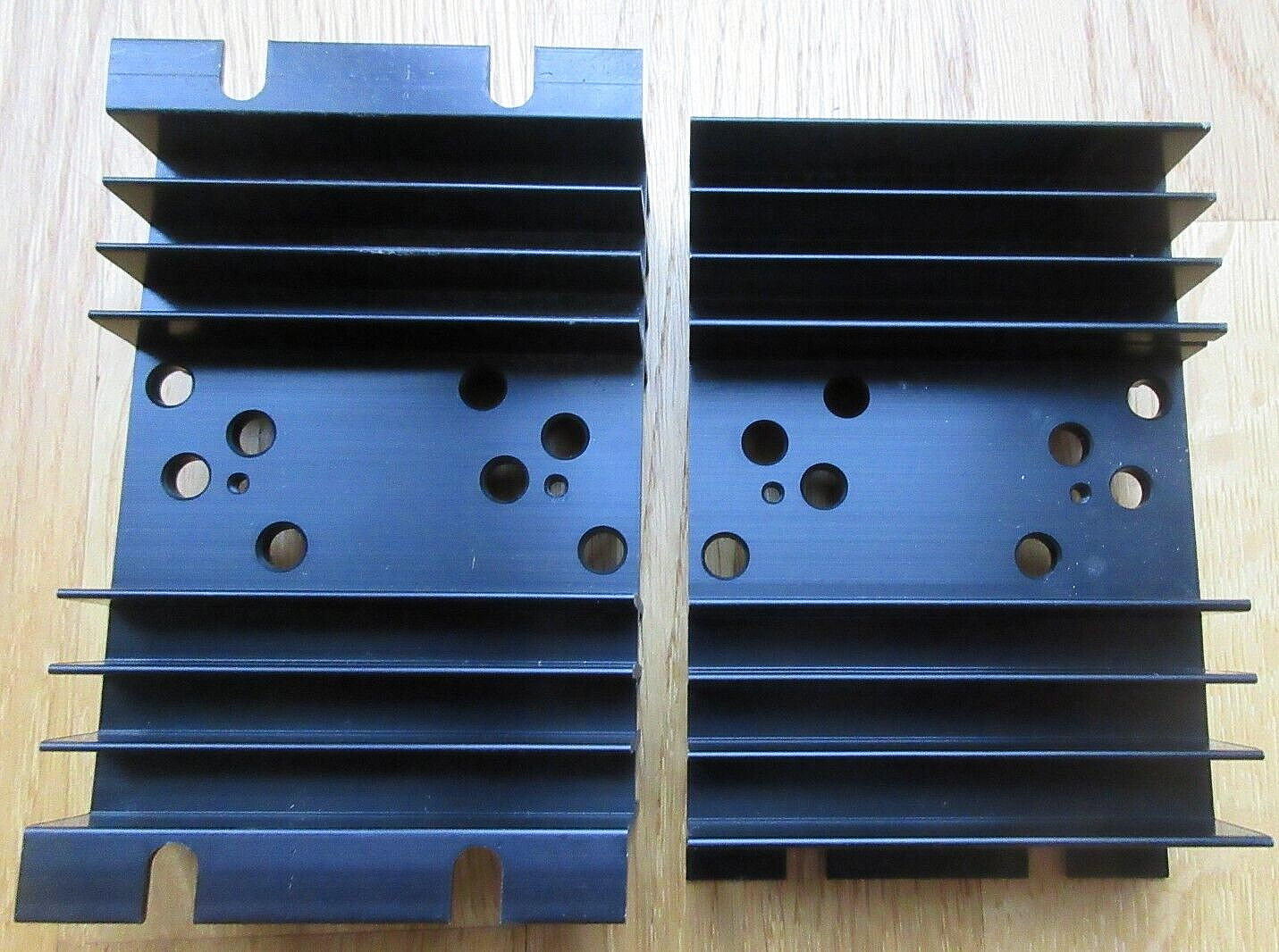

Hallo, habe eine Frage zu einem Kühlkörper. Eben in der Bastelstube
musste ein 2N3055 zur Anprobe herhalten. Die Löcher zur Befestigung sind
5,9mm. Erwartet hätte ich 3 bis 4 mm. Hat jemand eine idee wie ich die
Transistoren befestigt bekomme? gibt es evtl einschlag oder
reduzierhülsen /einpresshülsen?

Schrauben und Muttern M3 oder M4 und Unterlegscheiben auf der Unterseite
des KK. Transistor so ausrichten dass die Pins nicht an den KK kommen,
ggf. Keramikhülsen an die Pins.

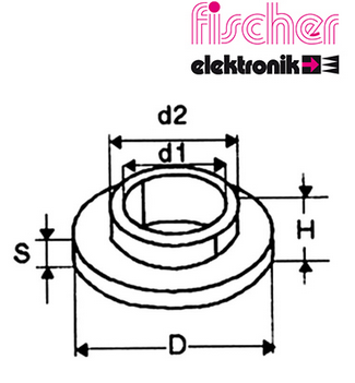

Die Befestigungslöcher sind absichtlich so groß gefertigt worden, damit
von der Unterseite noch die robusten altmodischen Isoliernippel mit
dicker Hülse und breitem Kragen eingebaut werden können.

Es gibt spezielle Isolierscheiben mit einer Stufe, die in das Loch vom
KK passt und eine M3-Schraube sicher isoliert. Dazu natürlich eine
Glimmerscheibe unter den 3055, dessen Collector man nicht mit dem KK
verbunden haben will.
Jou, das ist der Suchbegriff. Dazu noch ein paar Lötösen, damit man den
C elektrisch angeschlossen bekommt.

Alle bisherigen Diskutanten haben ein wesentliches Merkmal dieses
Kühlkörpers übersehen, nämlich die kleine Bohrung inmitten der
TO-3-Bohrungen. Zusammen mit den übergroßen Bohrlöchern bedeutet dies,
dass der Kühlkörper für die Verwendung eines TO-3-Stecksockels
vorgesehen ist, z.B. aus der Baureihe 8080-1G7 von AMP bzw. TE
Connectivity.
Vermutlich hat das kleine Loch sogar schon ein M3-Gewinde (oder #4 nach
US-Norm, d.h. ~2,8 mm). So lässt sich der Sockel auf der
Gehäuseinnenseite montieren und fällt nicht herunter, wenn die beiden
TO-3-Schrauben gelöst sind. Anhand des Fotos bei Digi-Key und des
Datenblattes ist zu erkennen, dass die beiden Kunststoffkragen für den
Gehäuseanschluss/Kollektor einen Durchmesser von 5,46 mm haben, wozu
auch der Bohrlochdurchmesser von 5,9 mm passt.

Genau dafür sind diese Riesenlöcher gedacht.
Für Isoliernippel wären es 4mm Bohrungen.
