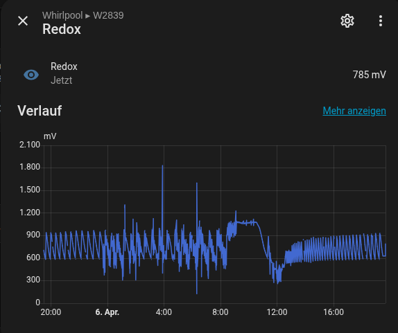

Sorry für das ganze OT, vielleicht noch eine Frage zum W2839: hast du
hier mal mit einer Prüflösung getestet wie genau die Redoxmessung ist?
In deinem Bild oben kommt es zu sehr starken Schwankungen, hast du
herausgefunden woran das liegt?

von Rudolf S. (rudolf_s270)
Hallo Tom
Ich meinte eigentlich für einen Ozongenerator zu steuern ist der ORP der
einfachste Weg. Von wo die Schwankungen kommen weiß ich leider nicht,
aber ich vermute das der W2839 daran schuld ist. Ich bin gerade dabei
das ganze über Home Assistant zu steuern und den W2839 auszutauschen
gegen 2 Module, von Texas Instruments, CC2530 und den ADS1115. Software
(gratis) und Programmiergerät CCDebugger ist alles bei Ali Express
erhältlich. Den Analog-digital-Wandler bau ich komplett isoliert auf.

Heute habe ich die neue "Teure" Redoxsonde (43€) eingebaut und jetzt
beobachte ich ob die auch Ausschläge auf über 1800 mV hat. Bis jetzt
läuft sie brav zwischen 600 - 800 mV.
