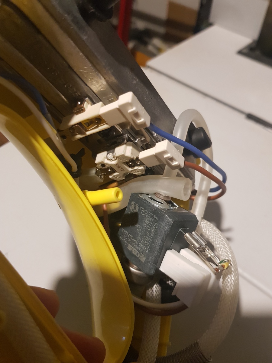

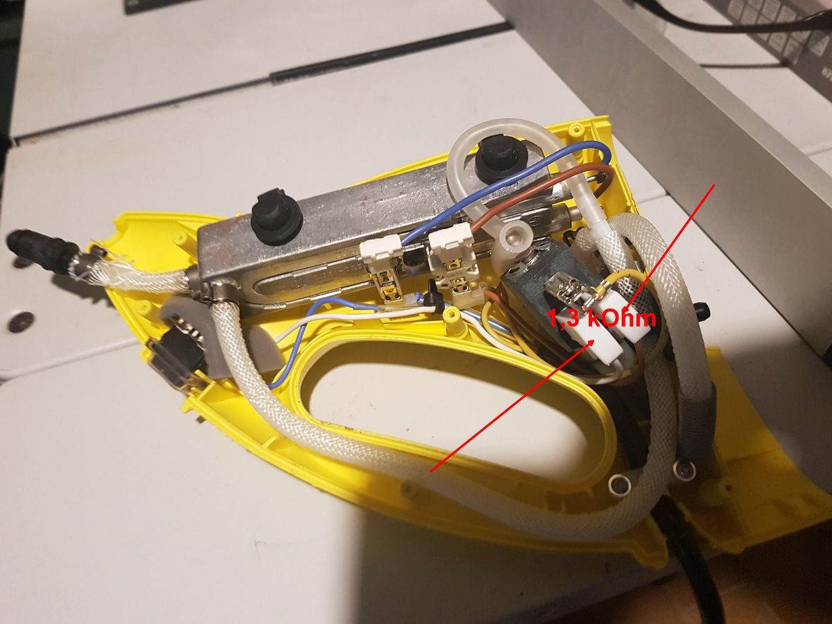

Hallo Leute,
könnt ihr mir mal erklären, wie ein Handdampfstrahler funktioniert.
Ist ein Kärcher SC 952, kommt kein Dampf, Heizelement ist ok, beim
Drücken des Dampfknopfes hört man ein deutliches Brummgeräusch.
Wasserlache bildet sich unter dem Gerät. Zwischen den beiden
Pumpenanschlüssen liegen 1,3 kOhm, egal rum, wie ich messe. Die beiden
Thermosicherungen zeigen Durchgang.

von Thomas R. (singlefreiheit-01)
Udo S. schrieb:
> eine Diode
Diese ist auf dem 2. Bild rechts oben, oberhalb der Widerstände.
von Teo D. (teoderix)
Thomas R. schrieb:
> Diese ist auf dem 2. Bild rechts oben.
Direkt unterhalb des braunen Kabels. Dieses Kabel führt direkt zur
Diode.
> Diode.
Sieht mir nicht nach einer Diode aus. Warum ist das so speziell oder hab
ichs an der Optik?

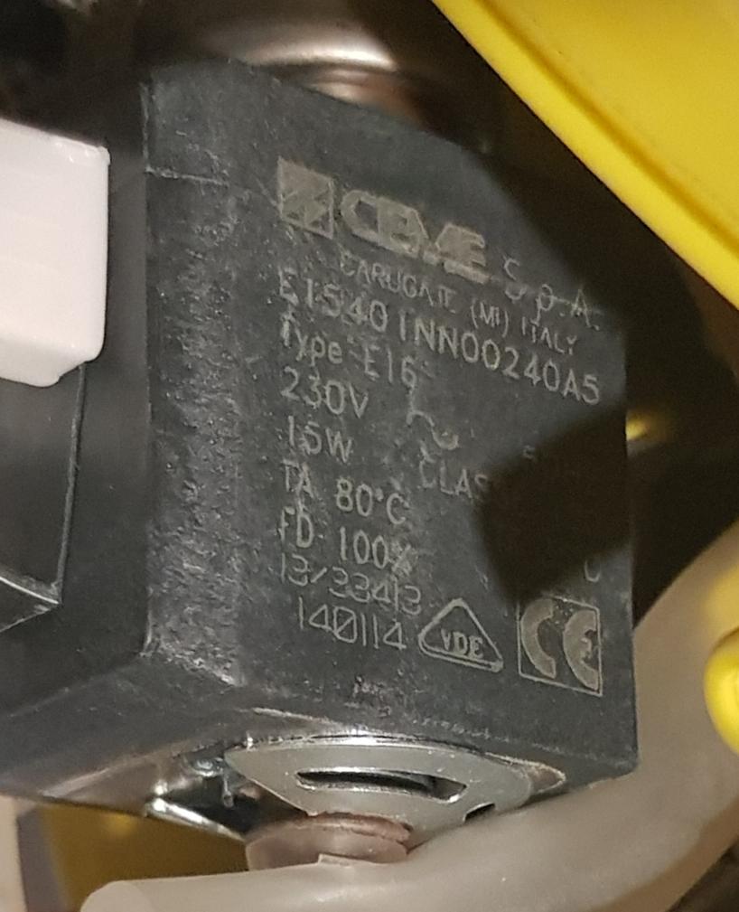

von Thomas R. (thomasr)
Nach dem Aufdruck auf der Pumpe zu urteilen ist die Diode IN der Pumpe
verbaut. Da ist eine volle Sinusschwingung gezeigt. Bei den Typen mit
externer Diode wurde da nur eine positive Halbwelle gezeigt (als Hinweis
daß man die Diode extern vorschalten muß)
Wenn das Gerät länger herungelegen hat ist aber vermutlich der interne
Ventilteil fest. Kommt in unseren RCs recht häufig vor. Dann hilft
zerlegen und reinigen. Wenn sich die nicht zerlegen läßt....
von Lars B. (heiner56)
Das mit der Diode habe ich auch nicht gesehen und auch nicht
weiterverfolgt, weil im Netz der Hinweis zu finden ist, das beim Testen
dieser Pumpen zumindest EINE Messung zwischen den Anschlussklemmen
Durchlass zeigen müsste.
Beide Messungen zeigen bei mir aber 1,3 kOhm. Oder hat das damit nichts
zu tun ??
Wenn die Pumpe in beide Richtungen 1,3k hat ist entweder die Diode
extern (also die Beschriftung/Symbol irreführend) oder die interne Diode
ist durchlegiert. Dann würde der Tip mit der 4007 helfen.

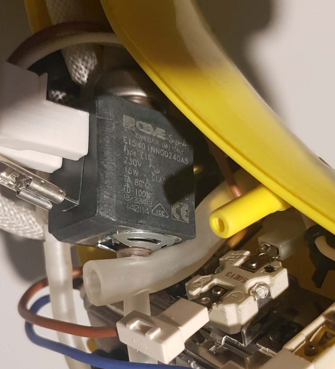

Also ich hab mir jetzt den Wolf gesucht. In diesem Teil ist KEINE Diode
zu finden, zumindest nicht außerhalb der Spule !
Die sind doch hierfür völlig ungeeignet. Du hattest dir eine
Ostwestfälische Zwerg-Ratte suchen sollen.
Wusst ich's doch !!
Ich glaub, ich hab in diesem Forum noch NIE einen Post von H.Hinz
gefunden, der mal einen Fehler hatte. So auch diesmal. Chapeau und
wieder tonnenweise Asche auf mein Haupt. Die Diode war unter einem
Kabelbinder versteckt. Ein geschultes Auge hätte das sicherlich sofort
erkannt.
Schade, dass die Diode in Ordnung ist. Also irgendwas an der Pumpe
kapott oder verkalkt.

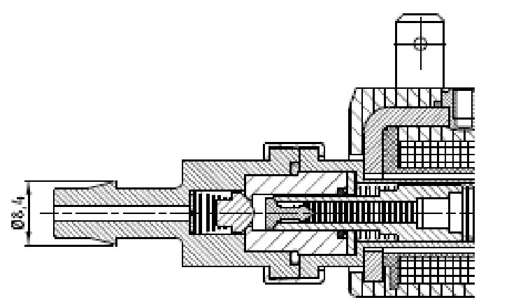

von H. H. (hhinz)
Klaus R. schrieb:
> ...ja los dann die pumpe zerlegen - das sieht doch nach
> "springring" aus
> da auf dem bild?
Damit wird nur die Pumpe im Magnet fixiert. Die eigentliche Pumpe lässt
sich bei dem Modell nicht so einfach zerlegen, und vor allem nicht so
einfach wieder zusammenbauen.
