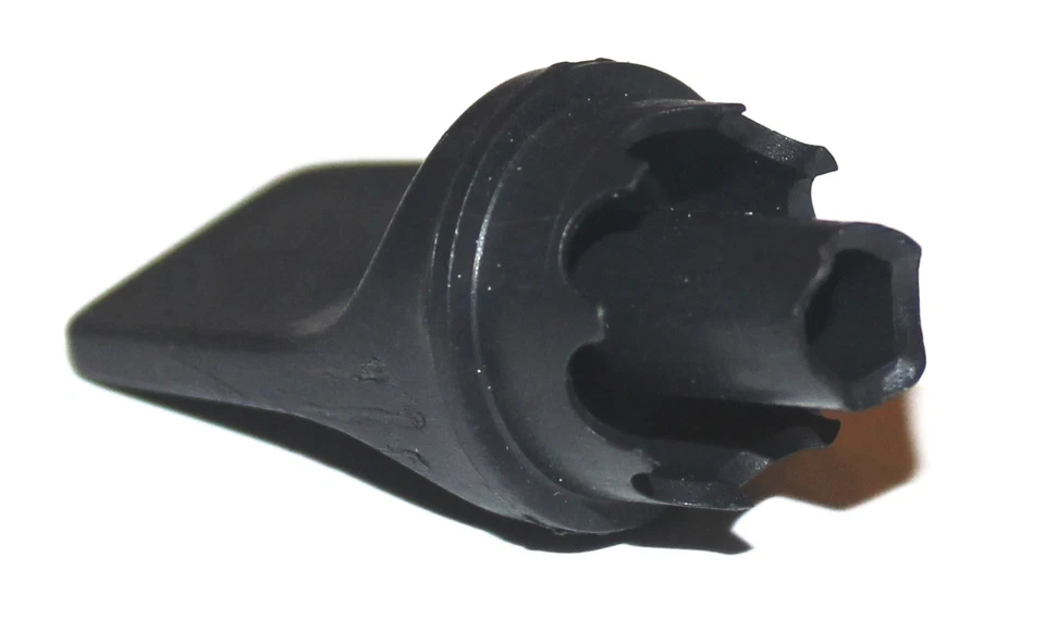

von Peter M. (r2d3)
in einem Video des Influenzers Helmut (Kanal "proofwood") auf
Youtube.com sah' ich ihn mit so einem Werkzeug hantieren, mit dem man
die Tüllen einer Verteilerdose rund ausschneiden kann. Das Ding sieht
aus wie ein Steckdosenschneider in kleiner Größe.
Wo gibt's das?
Vielleicht verwende ich ja auch einen falschen Namen?

von Michael B. (laberkopp)
Peter M. schrieb:
> Das Ding sieht aus wie ein Steckdosenschneider in kleiner Größe.
> Wo gibt's das?
https://www.ebay.de/itm/221634611503
von Peter M. (r2d3)
Michael B. schrieb:
Schon bestellt.
Danke!
von Christian M. (likeme)
ich nehme dafür seit Jahrzehnten meine Spitzzange. Vorteil, das Loch
schließt sich mit der Zeit luftdicht ums Kabel.

Stück Rohr passenden Durchmessers schneidfähig anschleifen.
Wie ein Apfelstecher.
Ggf auch anschrägen wie bei einer Injektionskanüle
von Udo S. (urschmitt)
Geht vom Platz nicht immer aber oft:
Revolverlochzange.
Schnell und sauber. Da das Loch kleiner ist als der Leitungsdurchmesser
verschliesst sich das gut.
Ggf. mit Rundzange aufweiten.

Bei Hornbach kullern im der großen Pappkiste mit den FR Abzweigdosen von
OBO meist ein paar von den "Dosenstechern" unten auf dem Boden rum.
Einfach rausangeln und fragen, dann darf man die meist für lau
mitnehmen.
