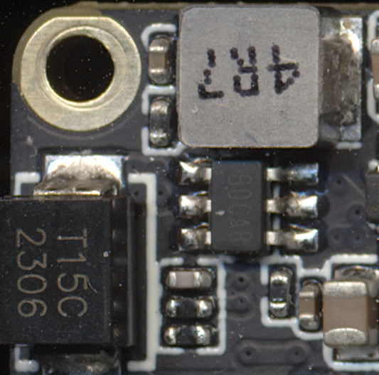

welcher Chip ist das genau (BDCAB)? Es ist sehr wahrscheinlich ein DC/DC
Wandler, der durch den vorgeschalteten Widerstand(?) (oben links,
defekt, 0Ohm) hochgeflogen ist. Der Chip ist mittlerweile mehrfach
"durchgeschlagen" (Pins links/mitte, rechts/oben, rechts/mitte sind
GND), glüht derzeit quasi vor sich hin (nur ein bisschen) und zieht die
Primärspannung runter (12V->0.5V).

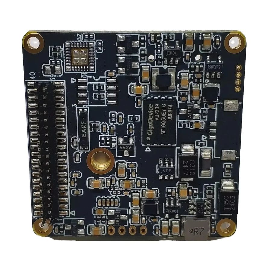

Das ist ein 38mm IP-Camera Board. Ich habe noch einige andere, von denen
ich u.U. Spenderbauteile abzweigen kann. Die Schwierigkeit liegt in der
Identifikation der beiden defekten Bauteile. Ich erhoffe mir, dass ich
anhand einer ähnlichen Schaltung in den anderen Boards den Widerstand
ableiten kann.

Gehäuße Maße des Bauteils?
SOT-23-6 / SOT363
Irgendwelche zusätzliche Angaben GND wo, SPG Eingang/Ausgang an welchem
Pin ?

Ist ein Synchronwandler. Was macht dann die Schottkydiode im Bild des
Threadstarters daneben?

Kein Kathodenstrich, das wird eine bidirektionale TVS sein.

Peter K. schrieb:
> txsemi TX9417A-20M6R
> https://txsemi.com/upload/94a095e533eb0a0c/TX941XX-20M6R_V2.0.pdf
Kommt hin. Pin1 war mal 5V. Pins5+6 waren 12V. Ich habe es nicht
erwähnt, weil ich es nicht mehr bestätigen kann.
Wie bist Du denn darauf gekommen? Ich habe nur 3-digit SMD Codes
gefunden (BDC). Und da war nichts gescheites bei.
Ich habe noch ein Bild im Netz gefunden mit alternativem Bauteil. Kann
man kaum lesen. Vielleicht ist es hilfreich. Ich lese da '32VA1'.
Danke schon mal. Ein Schritt näher am Erfolg...
Auf dem Kopf!
Das ist wohl ein JW5357HM von Joulwatt.

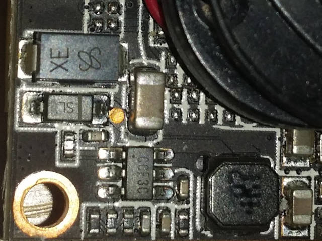

Ich habe eine Spenderplatine aufgetrieben. Die Kamera (bzw. der Sensor)
ist zwei Nummern kleiner (3MP<>8MP), aber auch 12V. Der
Eingangsschaltkreis ist auffällig identisch: 2A Schottky-Diode (SL), SMD
Pufferkondensator und Buckkonverter. Der defekte Buckkonverter ist
'BDCAB' (TX941XX-20M6R), der neue 'CCF3C'. Pinbelegung scheint auch
identisch (VIN, GND). Die neue Kamera zieht <300mA im Regelbetrieb. Bei
der defekten Kamera ist die Shottky-Diode nahezu kurzgeschlossen (bei
der neuen nicht) und wird bei 400mA warm (mehr Saft habe ich nicht drauf
gegeben). Der Buckkonverter bleibt mittlerweile komplett kalt.
Ich finde kein Datenblatt über den 'CCF3C'. Könnt ihr mir da noch mal
helfen?
Interessant zu wissen wäre, wie viel Ampere der 'CCF3C' vertragen kann,
bzw. ob er als Spenderchip in Frage kommt.

mit der gleichen Suchmethode komm ich auf RY9120
https://www.chipsourcetek.com/DataSheet/RY9120.pdf
von Peter K. (chips)
beachte noch die unterschiedliche Vfb (0,765V) bei TX9417A vs. 0,6V bei
RY9120 - falls das Datenblatt richtig ist;
also Feedback-Widerstände ggf. mit tauschen
