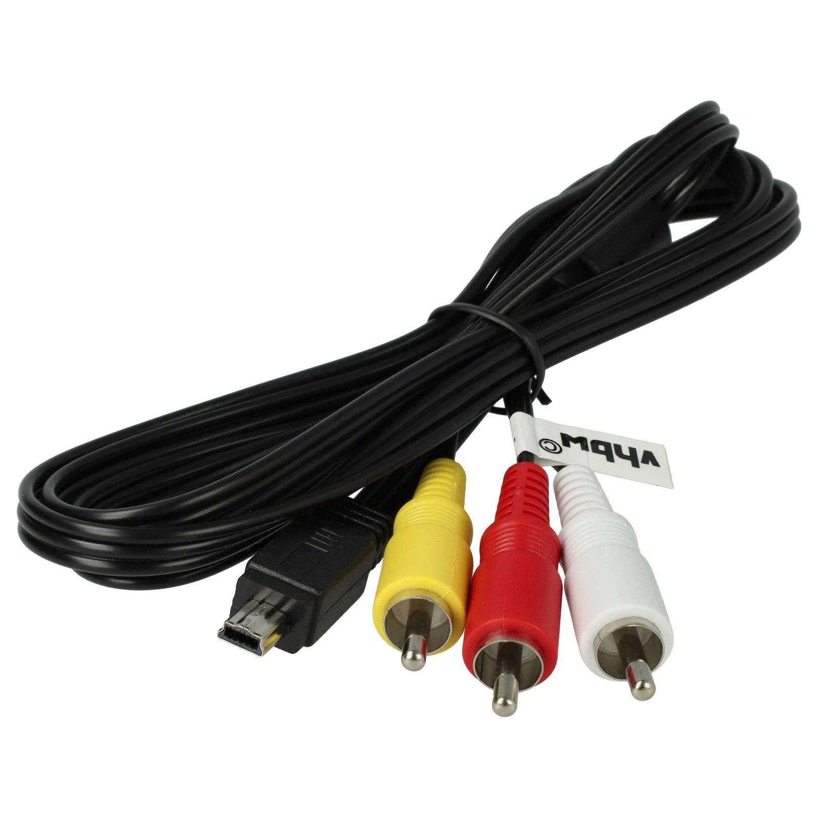

Das ist das Ding:
https://www.saturn.de/de/product/_isy-ihs-7100-1-on-ear-headset-schwarz-2892627.html
Die Soundkarte ist ein etwas betagteres Teil mit Anschluss über ein

von Joachim B. (jar)
Michael L. schrieb:
> Moriz schrieb:
>> Wird das Sound-Signal über USB etwa analog ausgegeben,..
> Nein.
doch, EOS 1D MK4 + viele andere Digital Cams
https://i.ebayimg.com/images/g/v6gAAeSw9qtpBbuG/s-l1600.webp
von Harald K. (kirnbichler)
Das ist zwar ein Stecker, der kompatibel ist zu Mini-USB, aber der hat
noch zusätzliche Kontakte.
https://i0.wp.com/bokamall.com/wp-content/uploads/2022/02/CANON-AVC-DC400-5.jpg
Die oberen fünf sind die üblichen Mini-USB-Kontakte, aber die unteren
sechs ...
> sechs ...
ändern nichts an meiner Aussage! (OK, ich meinte USB-Buchse und das ist
nicht der UniverselleSerielleBus)
Doch, genau das tut es.
Das ist keine USB-Buchse. Das ist eine proprietäre Buchse, die
USB-Signale führt und steckkompatibel zu einem Mini-USB-Stecker ist (der
dann nur die die USB-Signale kontaktiert).
Deine Anwendung --Analogsignale-- aber hat mit USB hier überhaupt nichts
zu tun, denn diese landen in der proprietären Buchse auf Kontakten, die
nur kontaktiert werden können, wenn man den proprietären passenden
Nicht-USB-Stecker verwendet.
