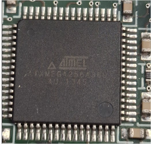

habe  hier ein kleines älteres Programmier Gerät mit einem Atmel AT-Mega
drin. (Bild)
Such einen halbwegs aktuellen USB COM Port Treiber für WIN10/11
Meiner ist aus dem jahre 2006.

von Harald K. (kirnbichler)
Das ist ein Atmega256, der ist kein USB-Device. Das wird eines der
vielen anderen Bauteile sein, das Du uns nicht gezeigt hat.

von Axel R. (axlr)
Harald K. schrieb:
> Welches "ältere Programmier Gerät" ist das denn?
ich kann da noch ein kleines "x" in der Bezeichnung erkennen
Ah, das hatte ich dann wohl übersehen.
Das ändert aber nichts daran, daß der kein USB-Device ist.
von Rene K. (xdraconix)
Falsch, das ist ein ATXMEGA256A3BU - der hat selbstverständlich USB 2.0
an Board.

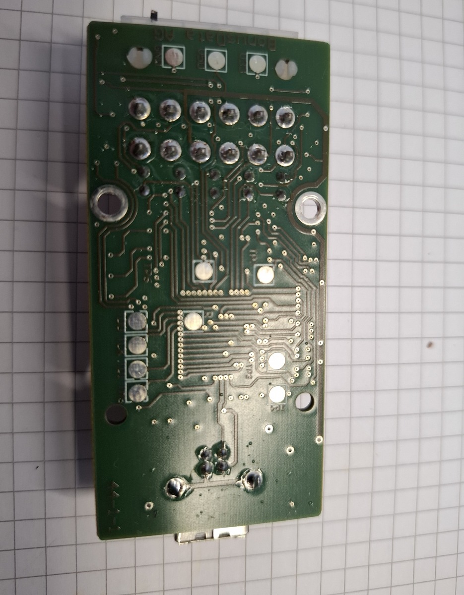

Das Gerät ist ein MDB Emulator (Ein Simulator für Verkaufsautomaten,
MultiDropBus)
Und der ATMmega muss irgenwie USB haben. Auf der Platine unten ist sonst
nicht drauf. (siehe Bilder)
Der kleine SO8 links neben USB Buchse ist ein LDO der die 5V auf 3V3 zu
bringen. Vor der USB Buchse ein ESD Schutz.
Oben über dem AT sind die Komponenten für MDB
Roger
Ok, das hab ich dann auf dem Bild auch nicht erkannt.
Nur hilft das nicht. Denn es ist überhaupt nicht klar, welche
Geräteklasse die unbekannte Firmware in dem unbekannten "Programmier
Gerät" implementiert. Vendor- und Product-ID sind hier nicht
zielführend, die sagen nur, daß das was von Atmel ist.
Wenn das CDC sein sollte, braucht man unter aktuellem Windows gar keinen
Devicetreiber. Wenn es aber was anderes ist, ist nicht gesagt, ob das
überhaupt eine Art serieller Schnittstelle ist, die man mit einem
"virtuellen Comport" ansprechen könnte.

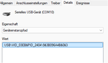

Das zeigt die USB View an...
Roger
Das ist also das hier:
https://shop.bonusdata.com/products/mdb-interface-bd-4000-u
Und einen Treiber brauchst Du nicht, denn:
"Friendly Name            : Serielles USB-Gerät (COM10)"
und
"Driver Inf               : C:\WINDOWS\inf\usbser.inf"
Das ist ein CDC:
"bDeviceClass             : 0x02 (Communications and CDC Control)"
Dein Problem dürfte damit ... beinahe gelöst sein, Du musst nur noch
herausfinden, was man dem "MDB Interface" für Daten senden muss, damit
es das tut, was Du von ihm willst.
