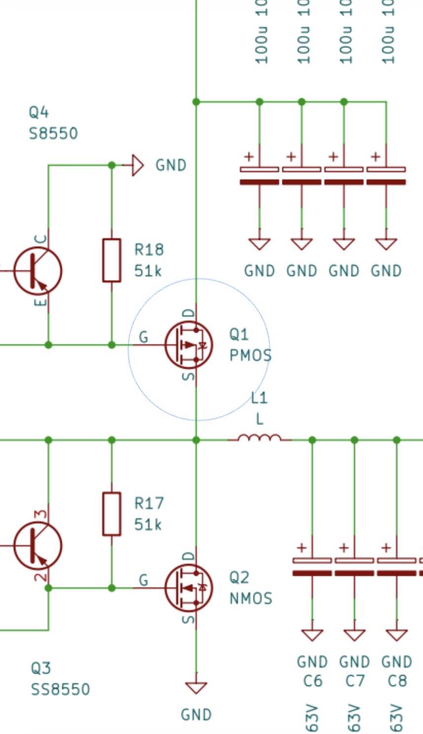

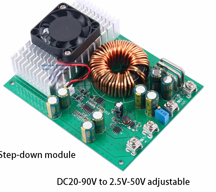

Es geht um den DC-DC wandler SH-PWS33 der mit einer 3.3V PWM angesteuert
werden soll. Dazu habe ich mal einen Schaltplan davon erstellt. Der 12V
Buckregler ist im Bild part.jpeg oben zu sehen.
Da Ganze funktioniert auch soweit gut. Nur interessiert mich aber
trotzdem die Funktion des 8-polige Chip (SO8 3.9x4.9) rechts neben der
Induktivität.
Hat jemand eine Idee dazu?
(Die angelöteten Drähte dienten nur zu Testzwecken. Nicht davon
irritieren lassen)
von K. S. (the_yrr)
Das unbekannte IC im PDF ist ein High/Low Side Gate Treiber. C14 und D1
sind die Charge Pump für den oberen Transistor, da sollten ca. 10V
relativ zum Mittelabgriff zwischen den Ausgangstransistoren anliegen.
Die DC Messwerte an allen schaltenden Pins sind aussagefrei, die besser
weglassen. Die Oszi Messungen für Pin 5 und 7 erscheinen mir komisch, an
5 sollte "Pin 2 mit 0V bis 40V" und an Pin 7 müsste "Pin 2 mit 0V bis
10V" sein.

Harald A. schrieb:
> so wie hier vlt:
Der IRS2004 passt. Danke Dir!
> weglassen.
Würde ich so nicht sagen. Damit kann man überprüfen ob die Oszi Werte
dazu passen. Evtl. habe ich mich da ja vertan, aber der Tip von Harald
reicht mir. Auch Dir Danke!
von H. H. (hhinz)
Die Gateansteuerung ist so nicht plausibel.
von Andreas B. (bitverdreher)
Stimmt, das sieht merkwürdig aus. Werde ich bei Gelegenheit mal
nachschauen.
Hier mal die Korrektur. Bei 2 N-channel MOSFets macht das wieder Sinn.
Da stand ich etwas auf den Schlauch. Alle Bauteile waren abgeschliffen.
Den 12V Buckregler auf dem PCB habe ich mir gespart.
Zwar immer noch eine etwas ungewöhnliche Schaltung, aber so sollte es
funktionieren.
von Thomas K. (ek13)
…PMOS D/S ist vertauscht
von H. H. (hhinz)
Bestimmt nicht.
> aber so sollte es funktionieren.
Nö.
von H. H. (hhinz)
Wenn es denn ein PMOS wäre.
H. H. schrieb:
> Nö.
Dann tu doch nicht so geheimnisvoll.
von H. H. (hhinz)
Andreas B. schrieb:
> H. H. schrieb:
>> Nö.
Hättest ja auch mal die Funktion analysieren können.
Stimmt, Asche auf mein Haupt. Das sieht jetzt wirklich viel besser aus.
So verstehe ich die Schaltung auch. ;-)
