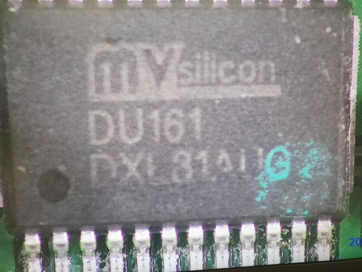

Hallo!
Ich hab hier ein Steckdosenradiowecker ohne Audiofunktion. Ich habe nur die Weckfunktion Als Audioausgabe(Piepsen über den Lautsprecher). Ansonsten kein Audio vom Radio oder Bluetooth. Die Steuerung funktioniert soweit einwandfrei. Der Verstärkerchip funktioniert auch. Nur werden die Audiosignale wohl nicht durchgesteuert. Ich habe diesen Chip in verdacht da die Signale da rein und wieder raus zum Verstärker gehen. Ich kann aber nichts über das Teil finden. Vielleicht hat jemand Quellen Datasheets oder ähnliches.
Leider keine direkten Fundstellen
https://datasheet4u.com/datasheets/MVSILICON/DU361/1301720 ein Audio Codec DU361 im LQFP48-Gehäuse
https://de.scribd.com/document/453181979/AU6210HD-MVSILICON ein MP3-Decoder AU6210HD im 28-poligen SOP28-Gehäuse
Der Distributor LCSC zu mvsilicon: https://www.lcsc.com/brand-detail/12618.html
http://www.mvsilicon.com/en/english.html Audio DSP+CODEC DU261 sound effect DU562 sound effect + Karaoke processing http://www.mvsilicon.com/down/DU261datasheet_prelimiary_v0.5.pdf
