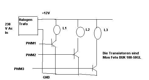

ich dimme zur Zeit LED`s zum testen. Nun wuerde ich gerne von eurer
Erfahrung profitieren.
Aufbau:
siehe Anhang. Sry ist mit Paint gemalt.
Frage: Da ich ja ein Spannungsabfall ueber den Mosfets habe muesste ich
die Ausgangsspannung auf ca 15 Volt erhoehen ?
Muss ich vor den Halogentrafo ein elektroniches Vorschaltgerät bauen um
Störungen rauszufiltern?
Mfg Dirk
ich habe mir die fragen selber beantwortet bzw. errechnet. Ein
Phasenabsvhnitt zumachen und somit mit 230V AC / 12 V AC erweisst sich
als billiger.
Mfg
Dirk
Ein Triac mag zwar billiger sein, aber bei nur 12V hast Du da ne Menge
Verluste. Um einen Kühlkörper wirst Du da nicht drumrum kommen.
Bei einem MOSFET kannst Du Dir einen mit geringem ON-Widerstand
aussuchen und damit den Spannungsabfall auf 50..300mV oder noch weniger
reduzieren.
Da brauchts dann keinen Kühlkörper / Lüfter mehr.
Ich würde aber auch mit MOSFETs eine Phasenanschnittsteuerung verwenden
und die 12V ungeglättet per Mittelpunktschaltung und 2 Shottky-Dioden
gleichrichten.
Triacs sind eigentlich nur bei 230V so richtig gut.
Peter
