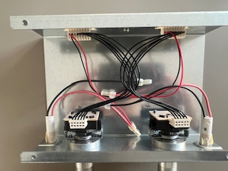

Mein Induktionskochfeld zickt rum. Sobald ich an den Drehregler komme, startet unkontrolliert die Ankochautomatik. Jetzt hab ich das Gehäuse mal aufgeschraubt und bin ganz überrascht, wie wenig Zeug in der großen Kiste verbaut ist. Zwei Drehregelpotentiometer für die beiden getrennt regelbaren Kochzonen.

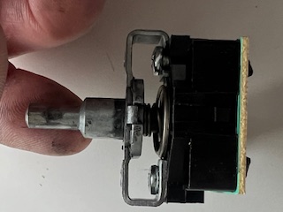

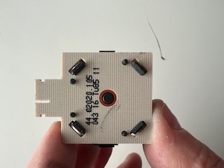

Fehlerhaft ist einer der beiden Drehregelpotentiometer. Bilder anbei. Die Artikelnummer die ich bräuchte ist 44.02020.105. Gefunden habe ich allerlei fast identische Teile jedoch immer welche bei den die drei letzten Ziffern abweichen. Im Netz habe ich noch ein Bild (verona-44-02020-102-genuien__1_.jpg)einer Leiterplatte (vermutlich von dem Drehregler) gefunden. Nun frag ich mich,
was kann an dem Ding groß "anders" sein. Es scheint als ob keine Microcontroller oder sonstige chips, Bauteile versteckt zu sein.
Meint Ihr,
  • dass die Teile "gleich oder sogar identisch" sind und sich nur die Achsen / Abmessungen... also die Schnittstellen zum Drehknopf unterscheiden.
  • Kann ich einen 40.02020.xxx einbauen und nur meine Schnittstelle vom alten Regler draufschrauben.
Vielen Dank für Eure Einschätzung

Wenn die Trägerplatine keinen Riss hat, kann das doch nur ein Wackelkontakt vom Schleifer sein. Für mich sieht das nach einem einfachen Spannungsteiler aus. Den Widerstand der beiden Vorwiderstände und der äußeren Schleifbahn messen. Sauber machen, mit Vaseline fetten und wieder zusammenbauen.
Wenn das Problem weiter besteht, ersatzweise ein normales Poti mit zwei Vorwiderständen anschließen, um zu testen, ob nicht der Fehler woanders liegt. Vorsicht, alles könnte auf Netzpotential liegen. Die äußeren beiden Kontakte scheinen nur für nicht bestückte LEDs zu sein.
