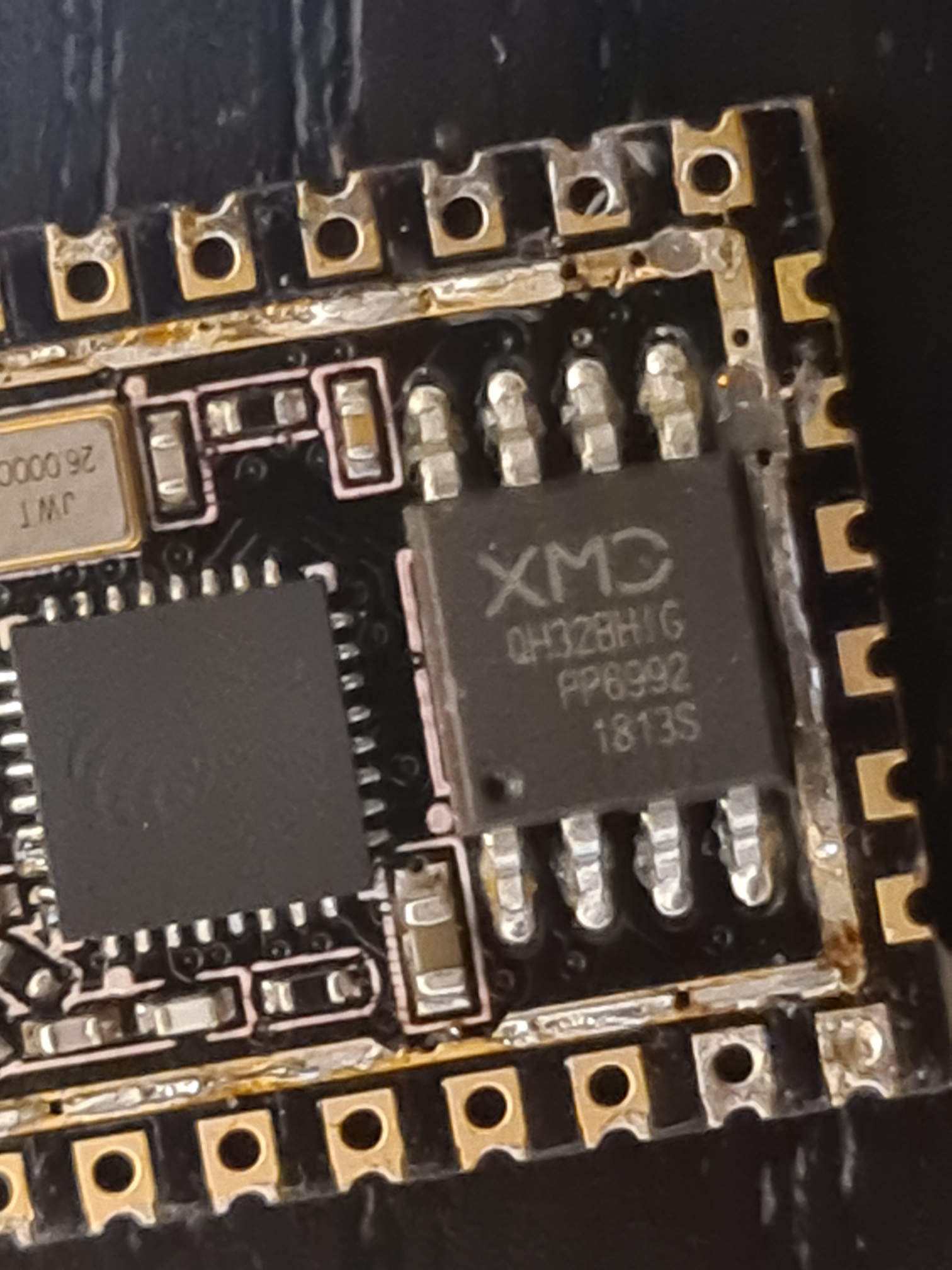

ich habe hier über Aliexpress bestellte ESP12 Module, bei denen ich den Verdacht habe, das die Flashbausteine "Alzheimer" haben. Ich habe eigene WLED Controller damit bestückt. Der Effekt äußert sich immer identisch. Die Module lassen sich flashen und funktionieren ein paar Wochen fehlerfrei. Hardreset übers Netzteil bringt nichts, sie tauchen auch nicht mehr im WLAN auf. Flasht man sie per Nadeladapter neu, dann wiederholt sich das Spiel. Von einem habe ich mal das Metallcover runtergelötet. Der Flashchip ist Chinaware, noch nie von dem Hersteller gehört. Ich werde mal bei meiner nächsten Bestellung ein paar Flashchips eines vertrauenswürdigen Herstellers mitbestellen und testweise den Chip tauschen. Blöderweise habe ich die Module blauäugigerweise nicht nach Bestellungen sortiert, verpackt. Ältere Module funktionieren teils seit Jahren fehlerfrei, eines davon sogar in einer Zwischendecke. Hat jemand schon ähnlich geartete Erfahrungen gemacht?

Hallo, habe auch schon auf ali welche gekauft, die nicht befriedigend funktionierten. Wenn man die Beschriftung auf der Metallabdeckung vergleicht, sieht man auch, dass die Logos teils unerschiedlich sind. Gruss Jan
OP
Ich könnte auch mal das Binärfile einer älteren Version probieren, denn es sind jetzt keine Dinge dabei, die die 13 oder 14er nicht können. In meiner Hardware sollte kein Fehler stecken. Puffer-Cs sind reichlich und ausreichend da, Elkos sind hochwertige low ESR Ausführungen und auch der Spannungsregler kann 700 mA, also auch die Stromspitzen bedienen. Die erwähnte Platine in der Zwischendecke arbeitet da seit 2 Jahren ohne Neustart.
