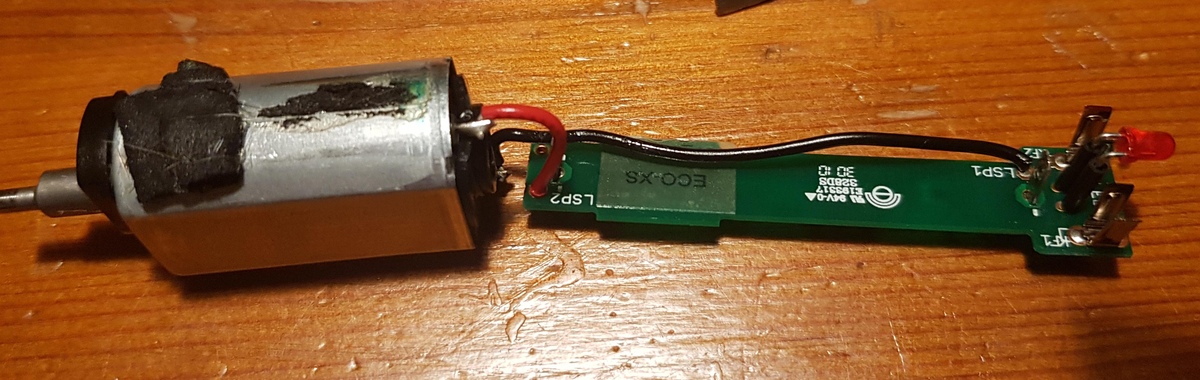

bei dem Kurzhaarrasierer von Tondeo funktioniert das Aufladen nicht
mehr.Es handelt sich um das Modell Tondeo Eco-SX mit einer sehr
überschaubaren Elektronik. Während des Ladens leuchtet eine rote LED am
Ladegerät, nach dem Aufladen wechselt diese auf Grün. Während des
Betriebes leuchtet auf der Unterseite des Gerätes eine LED (rot)Die rote
Lade-LED wechselt nicht auf grün, die Betriebs-LED leuchtet überhaupt
nicht.

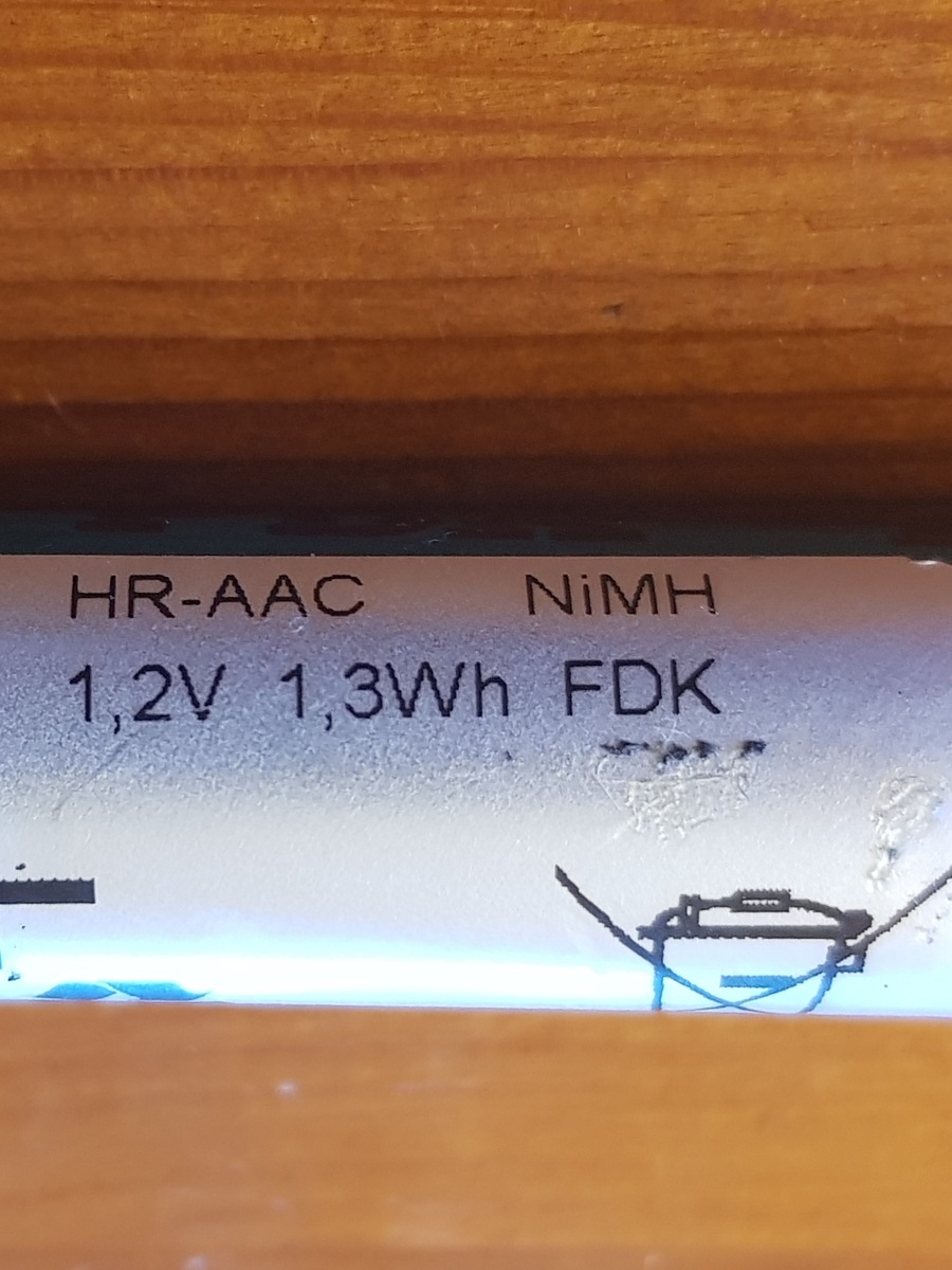

Zuerst dachte ich natürlich, dass es am alten Akku liegen würde. Also
neuer rein. Pustekuchen.  Also irgendetwas mit der Ladeelektronik defekt
Auf der Platine befinden sich drei intakte Widerstände und eine intakte
Diode. Das Ladegerät bringt 5,1 Volt Wechselspannung, wie es sein soll.
Die Betriebs-LED (kenne die Daten nicht) zeigt Durchgang. Kann DAS schon
der Fehler sein ?
PS Der Motor läuft beim Einschalten !

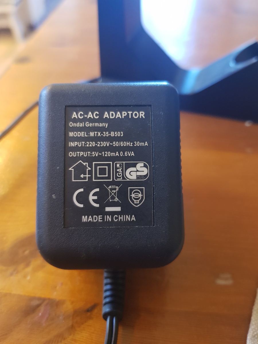

Die farbwechselnde LED ist im Ladegerät, von dem
Lars B. schrieb:
> Während des Ladens leuchtet eine rote LED am Ladegerät, nach dem

Warum keine Angabe, ob NiMh oder LiIon Akku?

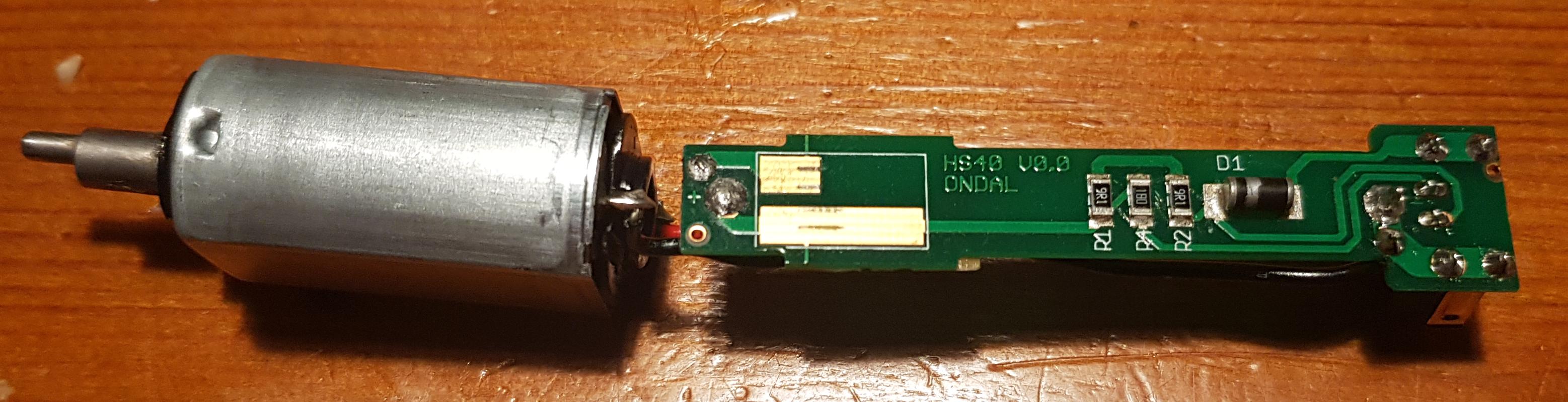

> Diode.
Ich würde da jetzt einfach mal den Schaltplan dieser Leiterplatte
aufnehmen. Dann sieht man gleich viel leichter, was wann wie passieren
soll.
Aber ich sehe nicht, wie die rote LED mitbekommen könnte, dass der
Schalter eingeschaltet ist. Ich würde bestenfalls erwarten, dass die
rote LED leuchtet, so lange ausreichend viel Ladestrom fließt.
: Bearbeitet durch Moderator

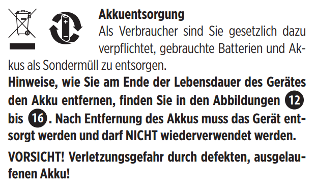

https://www.subtel.de/akku-fur-tondeo-eco-xs-ersatzakku-2000mah-batterie-o.html?
Nach der Bedienungsanleitung ist das wohl  ein anderer AKKu, wie der von
mir bestellte,oder?
> mir bestellte,oder?
Spaßvogel - wir wissen doch gar nicht, welchen Akku du bestellt hast,
zumal du ihn auch abgeklebt hast. Wir sitzen nicht neben dir, sondern am
anderen Ende des Internet.

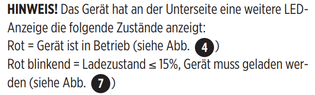

von Max B. (citgo)
Mh... die rote LED dürfte leuchten sobald Ladestrom fließt. Aber im
Betrieb?
Und blinken wenn Ladezustand unter 15%???? Mhh..
Zeig doch mal bitte ein Foto des ominösen Wechselspannungsladegerät

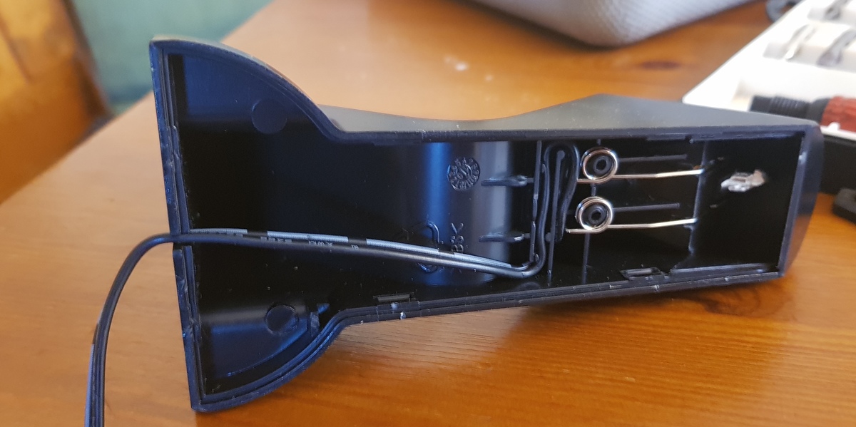

von Lars B. (heiner56)
Ladegerät

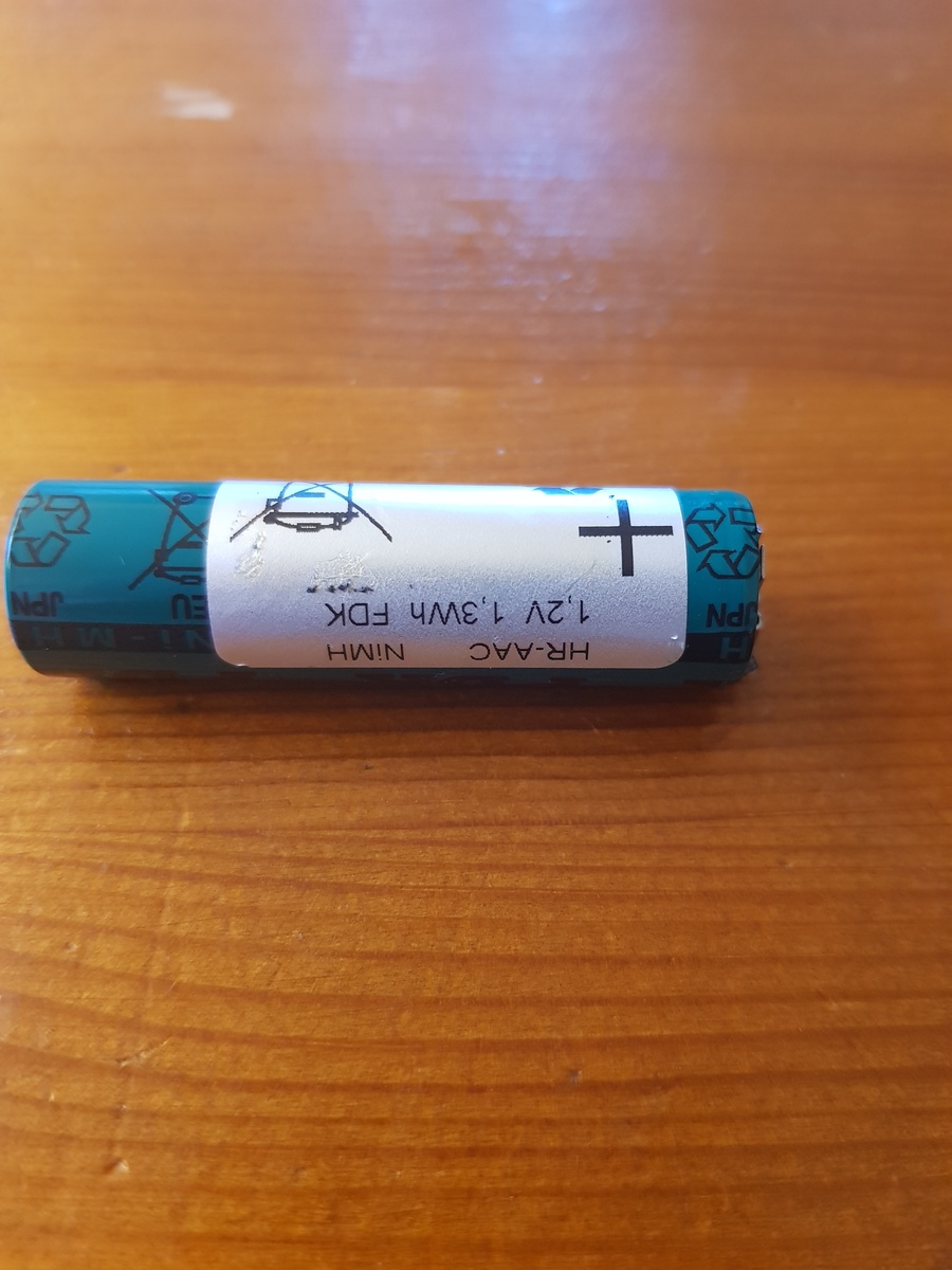

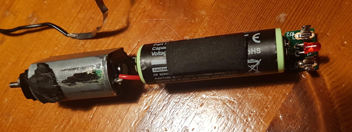

alter Akku
Was das überhaupt für ein Gerät ist. Denn der mechanische Aufbau in der
Beschreibung passt irgendwie gar nicht zu den Fotos. Und in der
verlinkten Beschreibung ist ein Akkutausch gar nicht vorgesehen, sondern
nur eine Entsorgung am Lebensende.
Lars B. schrieb:
> alter Akku
Dann ist das bei dir vorliegende Gerät auf jeden Fall deutlich älter als
der verlinkte Eco-XS mit seinem Lipo-Akku. Ich tippe auf mindestens 10
Jahre.

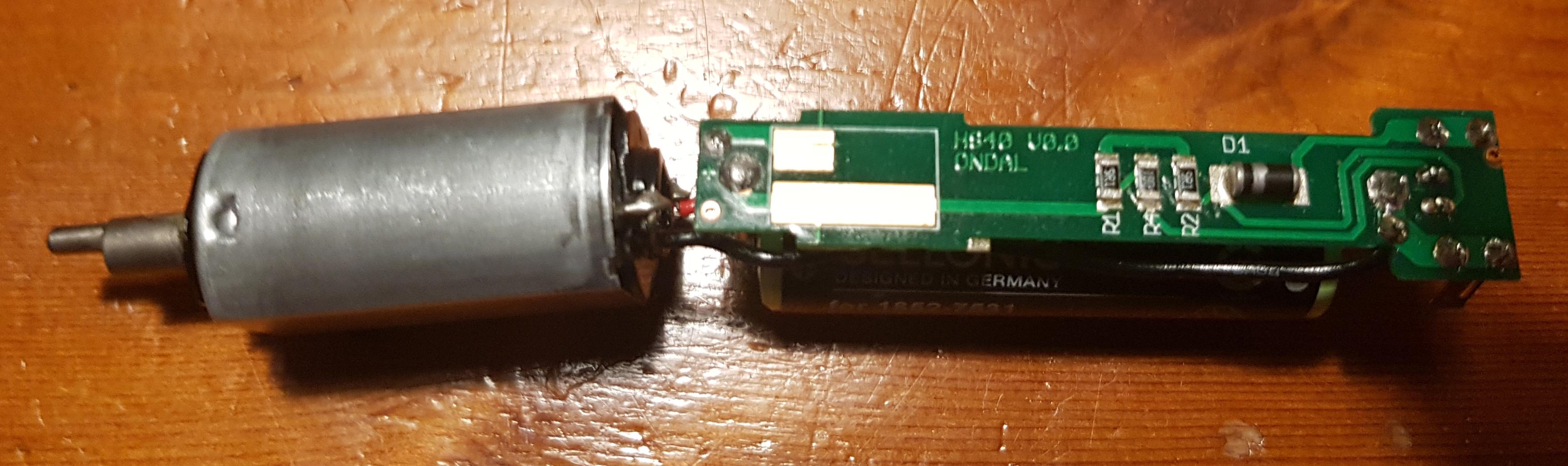

Ich würde jetzt 2 Sachen machen:
1. den alten Akku ins Akkuladegerät reinlegen und nach ein paar
Ladezyklen mal die tatsächliche Kapazität ermitteln lassen
2. die LED auslöten, ausmessen und tauschen, wenn defekt

In der Ladeschale steckt wohl auch noch Elektronik.
Ja, aber es scheint ja nicht zu laden, weil das ladegerät ja nach
stunden nicht auf grün umschaltet
von H. H. (hhinz)
Normalerweise misst man sowas einfach.
da ist nix drin
von H. H. (hhinz)
Lars B. schrieb:
> da ist nix drin
Also auch keine LED.
von Michael L. (nanu)
Man kann auch erstmal mit einer AA-Akku oder Mignonzelle testen, ob der
Motor läuft. Vielleicht ist ja auch der Schalter hinüber.
Man kann auch über z.B. R1 den Ladestrom messen.
Die LED ist doch wurscht. Wenn die defekt ist, wird das Laden halt nicht
mehr angezeigt. Geladen wird aber über R1, R2. Eher wirkt sich ein
Defekt von D1 aus. Aber da läßt sich ja auch leicht messen, ohne was
ausbauen zu müssen.
Vorne sitzt eben ne kleine Lampe (LED oder Glimmlampe), die beim
Aufsetzen des Rasierers eben rot leuchtet.

von H. H. (hhinz)
Lars B. schrieb:
> H. H. schrieb:
>> Lars B. schrieb:
>>> da ist nix drin
Das ist nur ein Lichtleiter, wird von der roten LED im Handgerät
beleuchtet. Da schaltet nichts auf grün um, einfach mangels grüner LED.
Und die rote LED wird ständig leuchten, eben weil auch ständig Ladestrom
fließt. Ist halt ein billiges Gelump, das den Akku schnell ruiniert,
wenn er nicht speziell für Dauerladung gebaut wurde.

von Max B. (citgo)
Aber wie kommst du darauf, dass die LED auf grün schaltet??
Leuchtet denn jetzt überhaupt etwas?
Du sagst, während des Ladevorgangs leuchtet es rot, Hinz sagt, die rote
LED leuchtet durch den "Lichtleiter" in der Ladeschale.
Dann heißt es, während des Betriebs leuchtet die LED unten am Gerät, die
Betriebs LED leuchtet jedoch nicht!?
Ich verstehe nur noch Bahnhof! Da ist doch nur 1 LED

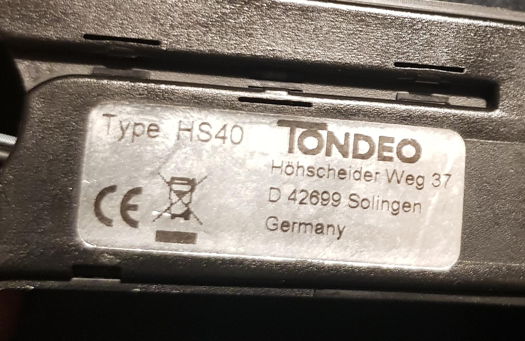

Gerade mal geschaut: Das Ding ist wohl baugleich zum Wella HS40 und in
der BA steht eigentlich nix neues drin, außer, daß die Ladekontakte zu
reinigen sind, falls die LED nicht leuchtet.
Warum stellst Du nicht einfach mal das Gerät in die Ladeschale und mißt
die Spannung z.B. mal über R1?
Hab jetzt mit der Besitzerin gesprochen-ist, wie ihr vermutet. Beim
Einsetzen in die Ladestation leuchtet die rote LED im Gerät und
überträgt das Licht auf den Lichtleiter im Ladegerät. Grün wird da gar
nichts, es bleibt immer auf Rot, egal, wie lange geladen wird. Auch geht
diese rote LED im Gerät nicht an, wenn das Teil benutzt wird. Also hab
ich da alles nicht richtig verstanden und die Community hatte mal wieder
recht. Bau jetzt alles wieder zusammen.
Lesen hilft !
Spannung am Netzteil und an den Anschlüssen gemessen: Ok
3 Widerstände gemessen: ok
Diode gemessen: ok
Schalter überprüft: ok
Leiterbahnen überprüft: ok
kalte Lötstellen gecheckt: ok
LED überprüft im eingebauten Zustand: Durchgang (was nichts heißen muss)
Hatte eben Pech durch die falsche BA !

Weil du uns Fotos vom zerlegten Gerät präsentierst und was von einer
grün leuchtenden LED erzählst und schon gemessen hast.
Also konntest du es wissen weil du es schon zerlegt hast.
Jetzt erzählst du aber einen vom Pferd.
Und die LEDs mit weißem Glaskörper nennt man Duo-LEDs. Wenn die mit
weißen Glaskörper aber nur 2 Beine haben dann leuchtet da auch nur 1
Farbe. Außer du gibst 100mA drauf. Dann wird aus Rot auch schon mal
gelb. Ganz kurz.
Nicht so nett, Ralf-aber macht auch nix. Hab im Laufe der Jahre schon x
Geräte aus dem RC repariert(mit und ohne eure Hilfe) Die sind technisch
(und elektrisch) wieder völlig in Ordnung und werkeln brav vor sich hin,
Rasierer hab ich mit neuem Akku wieder zusammengebaut. Funzt jetzt
wieder wie er soll.
Danke für die meist konstruktiven Tipps.
