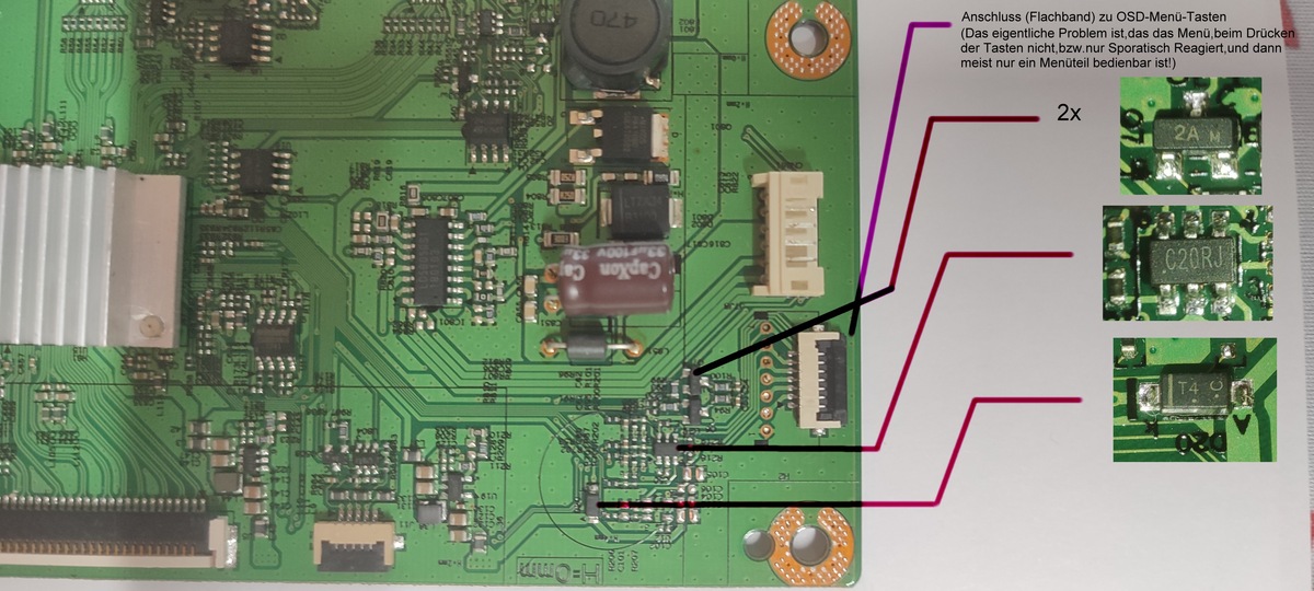

Hallo und guten Tag Gemeinde, Da es schon mehrere Threads über das Thema Bauteile Indentifikation gab,diese aber schon etwas älter sind,muss ich jetzt nochmal Anfangen. Zu mir bin "Neu"hier,von Beruf Elektriker/Elektroniker und Habe eigentlich schon etwas Ahnung,Dachte ich!:-)Da schon einiges in meinen Leben Repariert,Selbstentwickelt,und auch im Löten,meist konventionelle Bauteile,aber auch in PC und Navi-Bereich.Nur mit SMD-Bauteilen an Sich,insbesondere die Besorgung/Bestellung jener,ist das erste mal das ich mich damit Befassen muss.Mein Gedanke war,SMD Marker mit Mikroskop ablesen,Internet,Eingeben,Bestellen!.-)Da hat der Bastler aber die Rechnung ohne den Erfinder gemacht!!!!Verdammt!Also bisher war es so,Bauteil Identifizieren,Elko,Transistor,Diode,IC,Widerstand(Farbcode).noch Spannungs und Stromwerte beachten ab ins www. oder Conr..,und wolla alles Easy!So war auch der Gedanke bei diesen SMD Bauteilen,SMD Marker eingeben,und da Erscheint da das Bauteil auf dem das gleiche zu Lesen ist.Pustekuchen! Nun versuchte ich mit SMD zu befassen.....mein erster Versuch SMD Marker in Suchzeile...endete mit "nichts gefunden!"....entäuschte Augen....!.-( Etwas befasst damit,unzählige Internet Anleitungen,SMD CODE Identifizieren usw.,komme Irgendwie nicht Weiter.Was ich bis jetzt gemacht Habe Gehäuse Ausgemessen um damit die grösse zu Bestimmen ,im Beispiel "C20RJ/6polig",gemessen L=2,8/B=1,4/H=1,0mm,was ja auch Supertoll geht,bei den vollgestopften Platinen und denn Mini Bauteilen,sollte "SOT 23"sein?! Aber ich finde in den ganzen Listen nichts mit dieser Bezeichnung,maximal "C20" aber unter dieser Bezeichnung gibts 1000ende Typen mit unterschiedlicher Funktion,woher weiss ich was das Richtige Teil ist???
Also vielleicht sollte ich mal Anfangen um was es sich Handelt,es geht um einen 27"zoll BenQ EW277HDR Monitor,welchen ich als ZweitMonitor (Da das gleiche Modell schon existiert!)als Doppelarray Nutzen wollte,diese funktioniert auch,nur das OSD Menü,das sich über eine Tastenleiste unten am Monitor Steuern lässt,Reagiert Sporadisch,bis gar nicht,manchmal taucht nur eine Menüreihe auf und die Steuertasten Rauf/Runter/Links/Rechts...haben keine Funktion,oder Springen hin und her.Mein erster Gedanke,Mikrotaster die mit dem kleinen Bimetall ausgelutscht,wäre das Naheliegenste!Also mal Auf das Ding,und Gucken....dabei festgestellt Da hat schon jemand Rumgefummelt,der nicht wusste wie man sowas Öffnet....da alle Clips abgebrochen,un im inneren Finger,ganze Handabdrücke auf der Abschirmfolie!!!Alle Taster gemessen,tun was Sie sollen,zur Sicherheit doch mal neue Eingelötet...das wars nicht!Na Toll,gekauft als voll Funktionsfähig :-( Verkäufer Kontaktiert (Werbe/Design Fa.) irgendwo in Österreich),Hoch und Heillig behauptet das der vorher Funktioniert hat,und da noch nie einer dran war! :-(Verar... kann ich mich Selber!)Nachdem ich Ihn ein bischen Genervt habe und Ihm Erklärt,was "Voll Funktionsfähig!" bedeutet,war er Bereit den Monitor zurückzunehmen,aber nur wenn Ich die Rücksendekosten von 27,80 übernehme,na Danke,Du hast mir doch Schei..,geschickt,die Kosten rentieren sich nicht für einen 10Jahre alten Monitor,der gebraucht 60euro kostet!Also selbst ist der Mann......vielleicht kann man Ihn ja Retten,Ersatzteil-Platinen sind RAR,oder ebenfalls zu Teuer für 80euro!Ohne Schaltplan selbst machen?Vielleicht einfach mal auf der Platine in der nähe des Flachbandkabels(das zur Tastenleiste geht),Bauteile Tauschen,vielleicht Glück,und er kann nur irgendwelche Spannungen bei Tastendruck nicht erkennen.Deshalb hoffe ich jetzt auf eure Hilfe........das Teil zu Retten,auch im Sinne der Nachhaltigkeit!!!....sonst klappt das nie bis 2035! :-)) Mfg Tobi

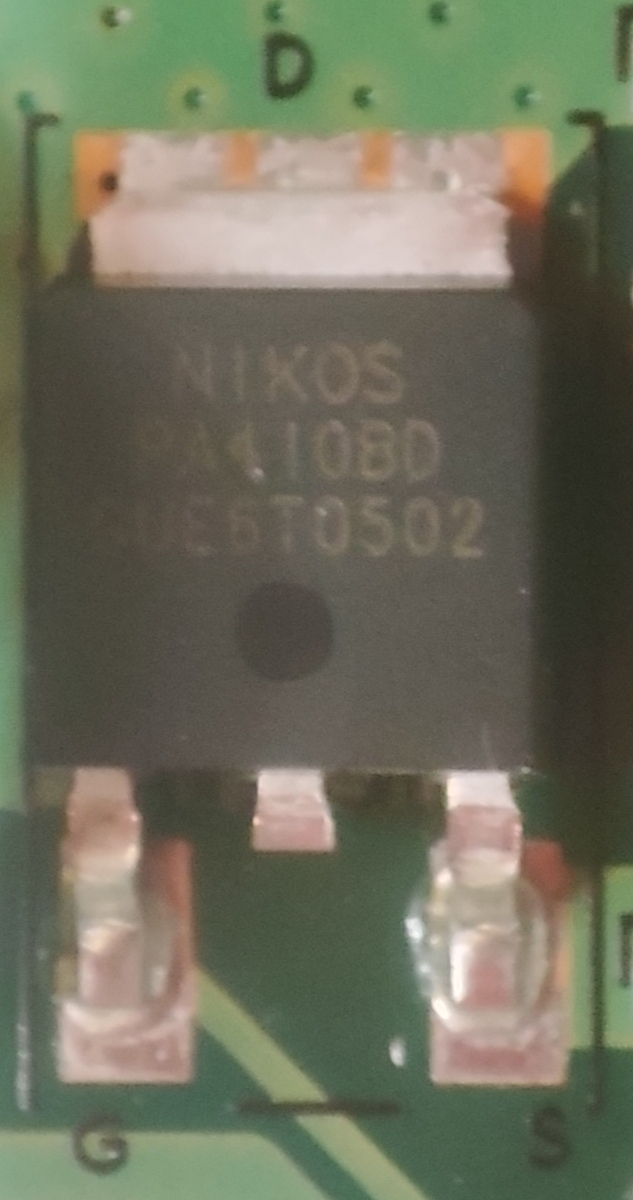

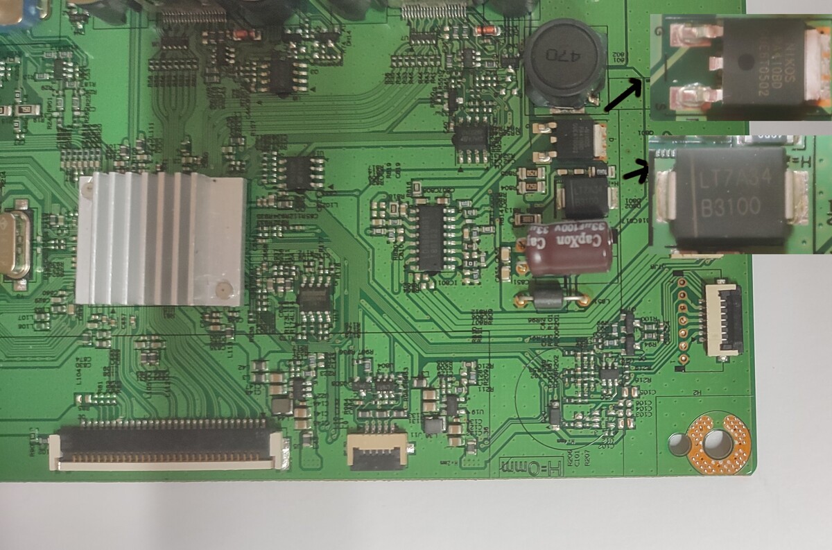

Anbei Fotos der Platine ,Bauteile!Kann die Jemand Aufschlüsseln?
#8018533
Die Teile die du da ausgesucht hast sind es ziemlich sicher nicht. Die Tasten hast du ja kontrolliert, die fallen also auch raus. Bei knapp 10 Jahre altem Billigkram mit vielen Betriebsstunden sind die Elkos die erste Anlaufstelle, und die würden evtl. auch so zittrige Fehler verursachen. Das andere wäre der Chip unter dem Kühlkörper, viel Erfolg beim Nachlöten...
Die Platine ist übrigens eine 35501, nicht 3SS01. Kuckstu!
OP #8018550
Bild erneut Hochgeladen! Mit den Kondensatoren,hatte ich auch schon in mitverdacht,stehen auf der Bestellliste.Aber sehen Trotzdem Gut aus ,keine Blähungen,Platzer oder sonstiges!Vielleicht Ausgetrocknet?! Das mit der Platinennummer,muss die 4H3SS01A00 sein,im Netz begegnet mir diese Nummer jedesmal wenn die Platine auftaucht,bei "35501" geht gar nix! Auserdem auf der Platine klar leserlich,"SS",vielleicht nicht so gut auf Foto. Mit dem Chip,...die Platine ,hat schon die Heißluftmethode :-) hinter sich!Und nachdem sollten alle Lötstellen wieder Gangbar sein!

Also die Taster selbst sind es nicht, die die Bedienprobleme verursachen, aber das Ding war vielleicht schon 10 Jahre in Betrieb.
Die Photos von den Bauteilen sind übrigens echt gut, kann man nicht meckern.

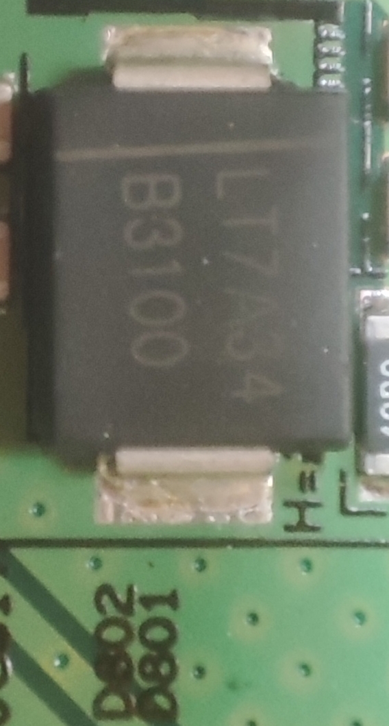

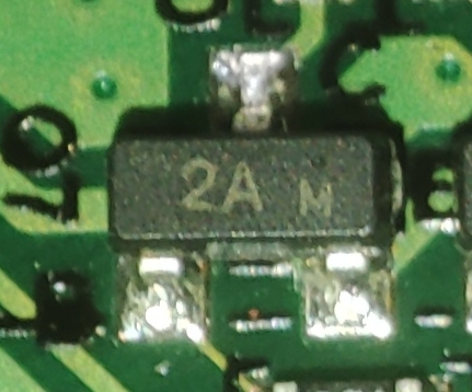

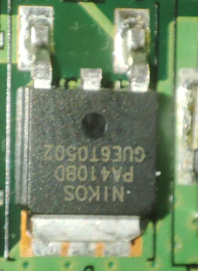

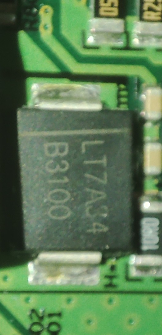

2A MMBT3906

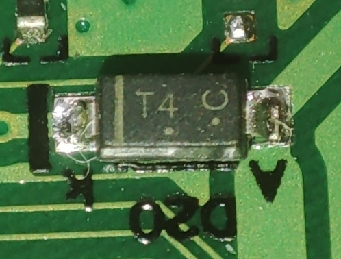

T4 1N4148 in SMD
tO4 PMBT3904
B3100 3A 100V Schottky
PA410BD https://www.alldatasheet.com/datasheet-pdf/view/1133937/NIKOSEM/PA410BD.html

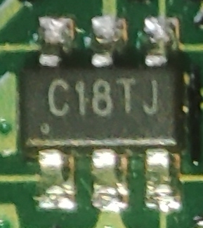

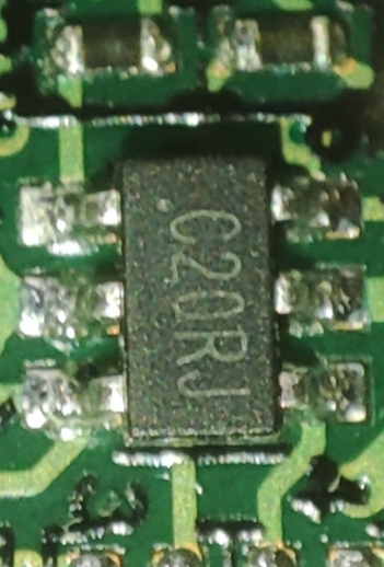

C18,C20 vielleicht IRF5850
(Firma: HS) #8018885

Oben auf Bild zusehende,ertmal Durchgemessen...auf Platine,scheint das zu sein,wie @(laberkopp),herausgefunden hat!Laut Datasheet!Sperrichtungen Stimmen ,tut was es soll! Fehlt nur noch diese 6pol.C20JR,C18TJ!
