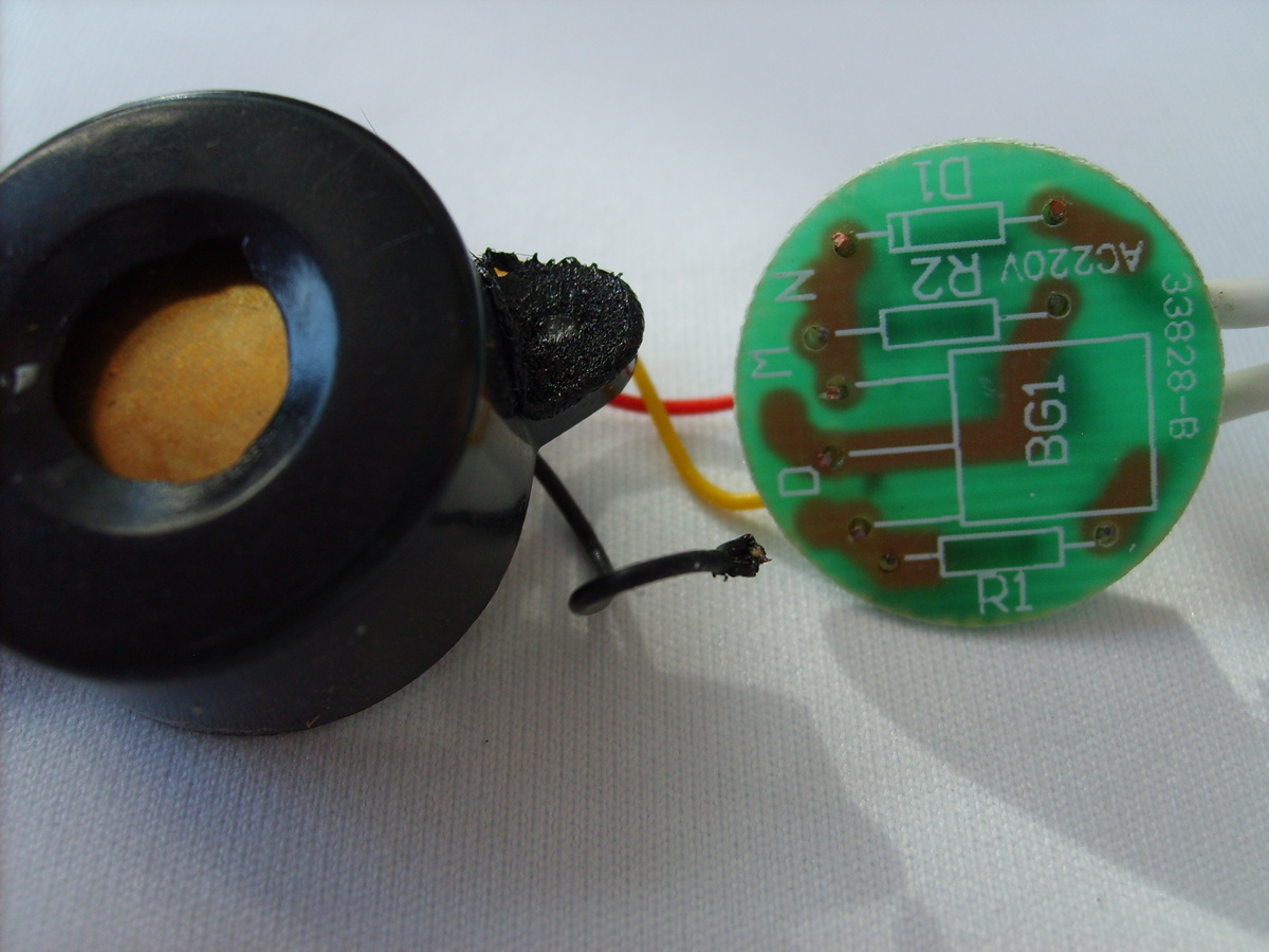

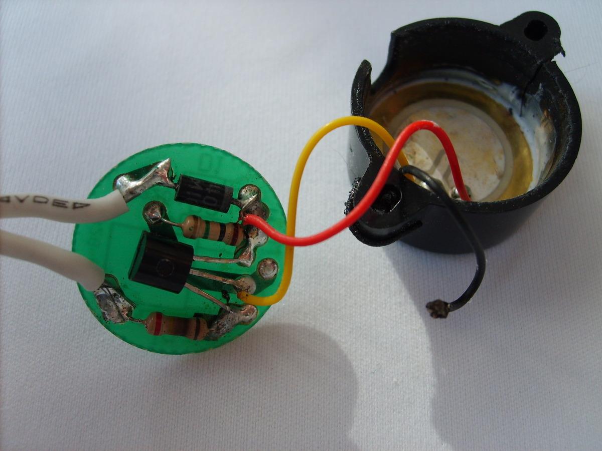

Hi
Dieser Signalgeber ist schon etwas zerfallen.
Ich kann ich mehr feststellen, wo das untere Kabel der Piezoscheibe
hingehört.
Also, wo gehört das hin?

Das heißt, bei meiner Schaltung muß G an den Emitter?
Sieht fast so aus, auch wenn sich beide Schaltungen etwas unterscheiden.
Aber viel schlimmer ist Hinz' Hinweis auf die mangelhafte
Spannungsfestigkeit des BC337 von nur 45V - das ist bei den zu
erwartenden 300V "a muggeseggele z'weng"!

von Peter N. (alv)
Tja, die Schaltung ist aber so.
Stammt aus einem Eierkocher und saß parallel zum Bimetallschalter (NC).
Der 24k ist gut gebräunt...
Krass.
Wie du an deinen eigenen Fotos erkennen könntest: das lose kabel kommt
offensichtlich zwischen Transistor und Knusperwiderstand. Da ist sogar
ein freies Pad dafür (obwohl die Billigheimer die Kabel einfach irgendwo
draufgebraten haben...).
Ich würde es so machen: jede Lötstelle aufschmelzen, und den Draht dann
dort anlöten, wo die abgebrochenen 3-4mm Kupferlitze an der Lötspitze
hängen bleiben. Beginnen würde ich am Emitter des Transistors.
Das hat bisher immer funktioniert.
