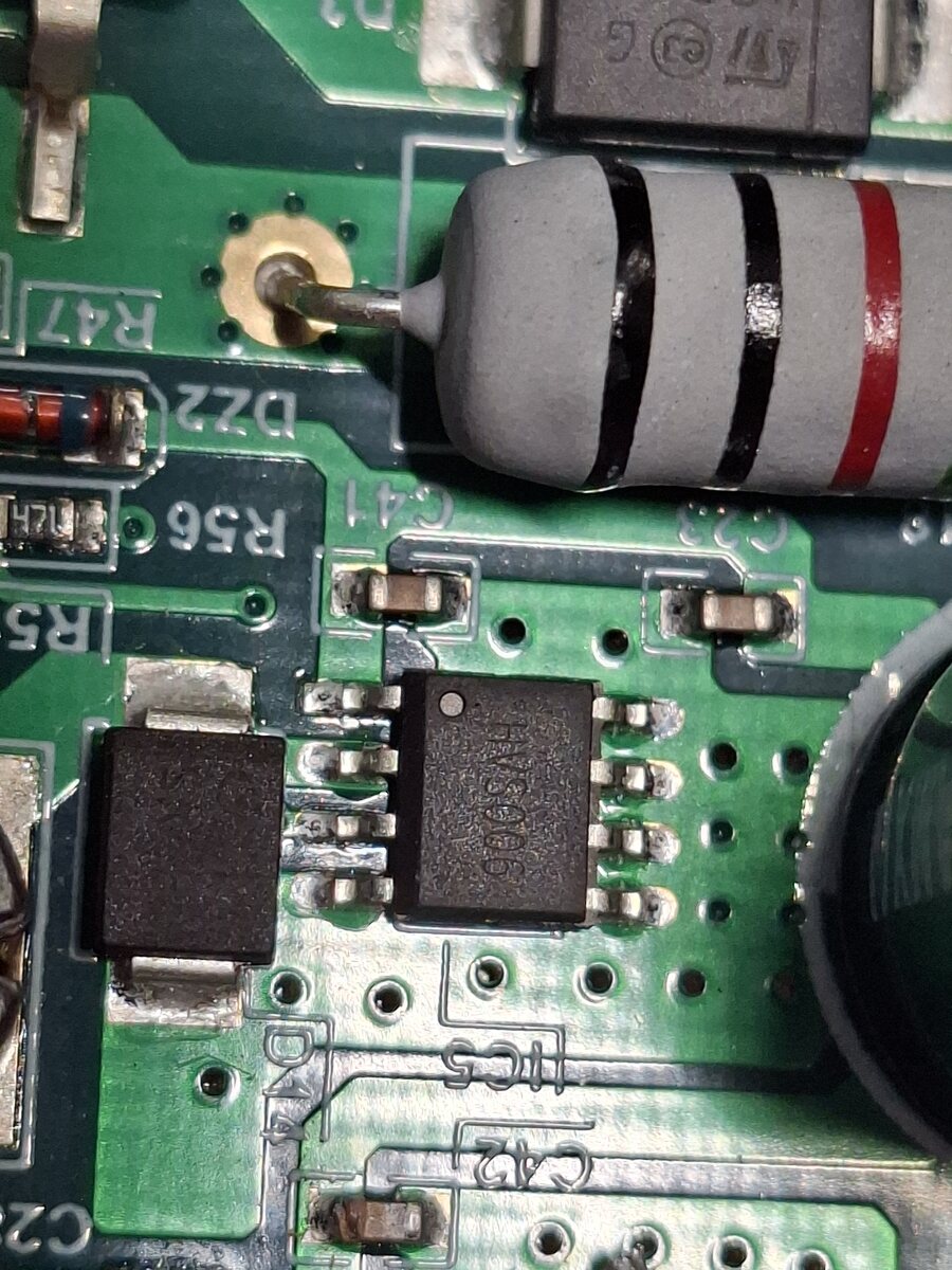

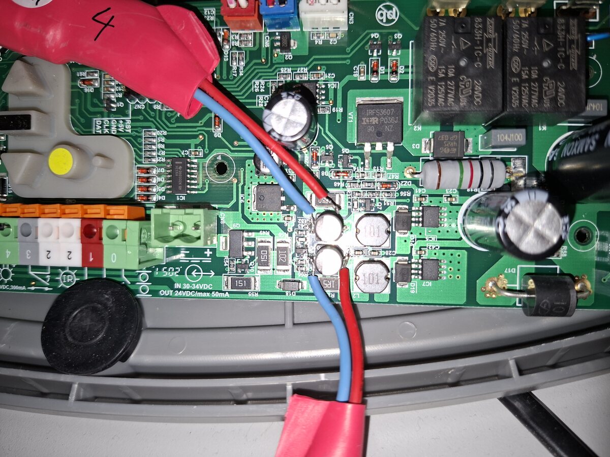

Hallöchen zusammen, ich hoffe ich bin ins richtige Unterforum abgebogen :) Mein Garagentorantrieb (Chamberlain ML800EV) hat seinen Geist aufgegeben, und ich habe mir das mal angeschaut. Es scheint ein Überspannungsschaden zu sein, da gleich beide Garagentorantriebe defekt sind. Die Steuerung des Antriebes blinkt freudige Blinkcodes, die besagen aber nur, dass die Steuerung defekt ist. Kurz zum Aufbau: An der Netzseite sitzt ein Trafo, der setzt von 230V auf 29VAC runter, das ganze geht dann auf die Platine. Auf der Platine geht es auf eine Gleichrichterschaltung. Der Ausgang liegt über 30VDC. Dann geht das Ganze auf 2 Steller, die daraus 24V und 12V generieren. Die 12V und 24V liegen nicht an. Ich gehe davon aus, dass es Tiefsetzsteller sind, vermutet an der Diode und dem Elko. Über der Diode ist ein Kurzschluss. Wenn ich die Diode auslöte, immernoch. Wenn ich den IC auslöte, ist der Kurzschluss weg. Dann habe ich die Platine extern an den 12V und 24V Testpunkten mit einem Netzteil versorgt. Dann funktioniert die Steuerung und der Motor wunderbar, es sind also die beiden Spannungsschaltungen defekt. Da ich auf einen Defekt der ICs schließe, würde ich die gerne austauschen. Nun kommt mein Problem, es steht lediglich auf einem der IC ein HVS006 oder HV8006 drauf. Mit der Bezeichnung komme ich aber nicht weiter. Hat vielleicht jemand eine Idee, was genau es hier für ein IC bedarf? Ich hoffe ich habe es einigermaßen gut erklärt, ansonsten gerne nachfragen. Vielen Dank.
Das sieht stark nach MosFET aus. Ist dieser durchlegiert? Am Gate mit Oszi gemessen?
Bastian G. schrieb: > IC ein HVS006 Guck dir mal den AP1509 von Diodes an, der hält nur 22V aus aber passt ansonsten. Vielleicht gibt es eine spannungsfestere Version von ihm. https://www.xlsemi.com/datasheet/XL1509-EN.pdf braucht zusätzlichen FB-Spannungsteiler weil es ihn nicht mit Festspannungen gibt.

Michael B. schrieb: > https://www.xlsemi.com/datasheet/XL1509-EN.pdf > > braucht zusätzlichen FB-Spannungsteiler weil es ihn nicht mit > Festspannungen gibt. Gibts mit 12V schon, und einer der beiden auf der Platine des TE hat zwei Widerstände in seiner Nähe. Von HGsemi gibts die Dinger auch. Und noch eine ganze Reihe anderer Chinesen stellt solche her.

H. H. schrieb: > Hat doch genug Platz für zwei billige Module mit LM2596. Hallo, danke für die vielen Antworten. Das ist natürlich auch eine Idee mit den fertigen Wandler Platinen. Vielleicht nehme ich einfach diese Lösung.
Bastian G. schrieb: > H. H. schrieb: >> Hat doch genug Platz für zwei billige Module mit LM2596. > > Hallo, danke für die vielen Antworten. Das ist natürlich auch eine Idee > mit den fertigen Wandler Platinen. Vielleicht nehme ich einfach diese > Lösung. Ansonsten gibts passende Chips bei LCSC. Du müsstest halt mal nach dem Feedback-Spannungsteiler bei dir schauen, dann such ich dir welche raus.
Kein Witz. C42 sieht auch nicht ganz vertraulich aus... (erstes Bild)
