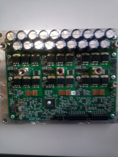

von Karl K. (leluno)
Ferngesteuerte Mähraupe. Ein Motor zuckt - läuft aber nicht mehr. Signal
von der Fernsteuerung kommt richtig an, geht dann per Datenbus zum
Stm32Fxxx auf dem Motor-Controller und von da offenbar nicht weiter zu
den 6 Halbbrücken.

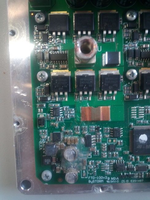

Die drei Gate-driver sind neben den Schrauben erkennbar.
Fraglich ist, welche 6Pins des stm zu den Gate-drivern führen. Würde
dann versuchen, ob ich den Motor über diese 6Pins bewegt bekomme.
Es geht also um das, was zwischen Gate-drivern und stm ist.
Ich weiß - nicht ganz einfach.
 Danke für wohlmeinende Unterstützung.
Aber auch nicht so schwierig - Durchpiepsen mit Komponententester und
Stecknadeln.
von H. H. (hhinz)
Schnellabschaltung wegen Überstrom/Kurzschluss.
Prüfe die 6 MOSFET-Gruppen auf D-S Kurzschluss.
von Jonas W. (bitschubser101)
Eventuell kann man auch mit einem Oszilloskop nachmessen, ob die MOSFETs
richtig schalten.
War wohl der falsche Ansatz.
die Motoren für die Raupe haben eine magnetische Bremse. Der Motor
funktioniert nur, wenn an der Bremsspule 12V anliegen. Bei einem der
beiden Motoren war die Bremse nicht gelöst - keine 12V: Die Raupe dreht
im Kreis.
Der Fehler muss wohl an der 12V Zuleitung des Steuergeräts - separat für
die Bremse - liegen. Ich habe den Fehler nicht gefunden und die
Fehlersuche irgendwann frustriert aufgegeben.
Die Zuleitung zur Bremse rechts und links mit einem Kabel verbunden. Die
linke Bremse - wird jetzt durch die rechte Bremse mitversorgt - und das
Ding läuft zumindest wieder.
