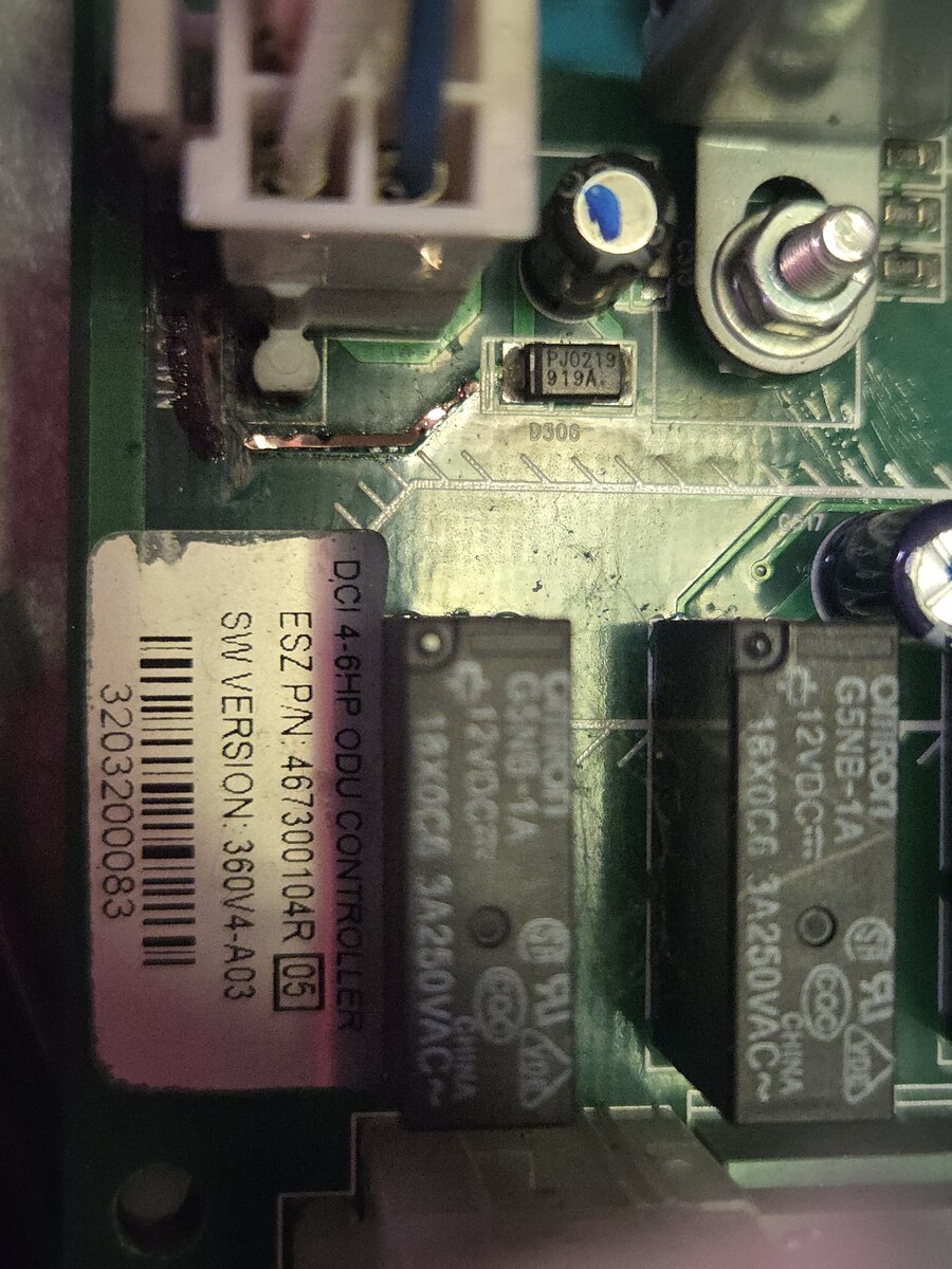

ich bin auf der Suche nach einem Diodentyp. Auf der Diode steht PJ0219 919A. Eine andere Diode mit dieser Aufschrift hat 0,7 V Vorwärtsspannung.
Diese defekte Diode hat Durchgang und die Leiterbahn nebendran sieht auch nicht besonders gut aus. Diese geht zu einem Stecker an welcher ein großer Lüfter (310 VDC, 300 mA, 70 W) angeschlossen ist. Ich vermute aber dass die Diode irgendwie eine Freilaufdiode im Signalpfad ist, da parallel dazu ein 10 uF ElKo mit 25 V Spannungsfestigkeit hängt.
Danke und schöne Grüße, Christian

OCR: DCI 4-6HP ODU CONTROLLER ESZ P/N: 467300104R 05 SW VERSION 360V4-A03 3203200083 Es geht um die Steuerplatine eines Airwell-Klimagerätes ähnlich dieser Art: https://www.ebay.de/itm/296220932551 die Platine kostet dort 525 Euro
