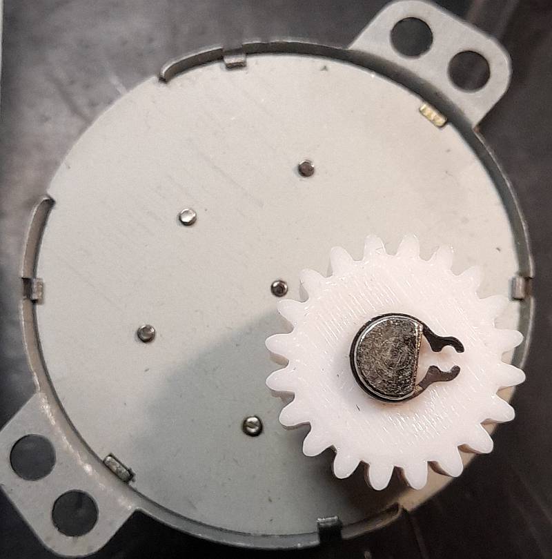

Nabend,
Bei dem Synchronmotor meines laminiergerätes ist zu meiner Überraschung
die Spule durch was mich doch sehr wundert, weil das Gerät weder häufig
eingesetzt wurde noch sonstigen Stress unterlag. ist sowas bei dieser
Art von Motoren die ja auch z.B bei Mikrowellen eingesetzt werden
irgendwie normal, haben die eine besondere Schwachstelle? aufgrund
schlecht gewickelter Spulen mit den hauchdünnen Kupferdraht oder wieso
gehen die unerwarteterweise einfach so kaputt?
Klaus.

von Andreas (andreas6)
Das kommt vor. Diese Art Primitiv-Motor ist aber handelsüblich, für den
Laminator ist lediglich die korrekte Drehrichtung zu erwerben,
Mikrowellenschrott ist meist ungeeignet. Ein passendes Zahnrad für die
gekaufte Motorwelle lässt sich herstellen, Beispielbild anbei.
MfG. Andreas

von Thomas R. (thomasr)
Vorsicht: Bei den Motoren für Laminiergeräte ist die Drehrichtung fest
vorgegeben, bei den Mikrowellendingern leider nicht (zufällig) weil es
dem Essen egal ist wie herum der Teller dreht.
von Klaus R. (klaus2)
Der original ist ein TYJ50-8 der im inet als mw motor angepriesen wird 😅
drauf steht u.a. CW was ich mal als clockwise interpretiere. Auf dem
Ersatz CCW - möööp 🤪 Wie wird die "festgelegt"?
Klaus.
von H. H. (hhinz)
> wird 😅
Durch die Form der Pole.
Ich ahnte es dann wird das nix. Ersatz findet sich schwer, naja...
Klaus.
...gut, der Chinese verkauft "genau den" Motor (andere Abtriebsachsen)
leider auch nicht, ergo muss ich mal schauen, ob in einem der MW Motore
ein passendes Spulenpaket sitzt. Oder den ganzen Klumpatsch einfach
wegwerfen - schaffe ich aber selten.
Danke für die Erläuterungen.
Klaus.
