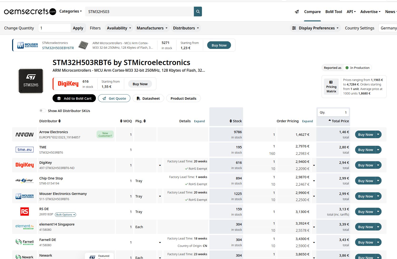

von Tam H. (Firma: Tamoggemon Holding k.s.) (tamhanna)
schau dir hier die Markttiefe an:
https://www.oemsecrets.com/compare/STM32H503
Denke es ist ein Preisfehler von Arrow.

von Nemopuk (nemopuk)
Ja einzeln für 1,50 scheint mir ein Irrtum zu sein. Ich bezog mich auf
1000 oder 2500 Stück (mit kleineren Mengen kann man die großen
Distributoren schlecht vergleichen).
Deine Liste zeigt, dass es wohl keine "verramsch" Aktion von Mouser ist.
Andere haben ähnliche Preise.
