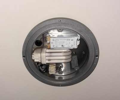

im Bild ist eine alte Deckenleuchte (Feuchtraum, Bad) mit einer
Energiesparlampe und einem Vorschaltgerät. Ich nehme an, es handelt sich
um eine Bauform einer Neonlampe ohne eingebautes Vorschaltgerät.
Leider habe ich nur das Foto und kann die Lampe nicht ausbauen, da es
sich um eine Ferndiagnose handelt. Die Lampe leuchtet nur noch ganz
schwach.
Ich suche den extakten Namen der Lampe (das Leuchtmittel) oder den
Hersteller der gesamten Leuchte. Vielleicht auch, wo man das
Leuchtmittel als Ersatzteil  kaufen könnte.
Vielen Dank

Könnte eine G24 Fassung sein.

Max schrieb:
> Neonlampe
Leuchtstofflampe.
Aber mir eingebautem Starter.
Ich tippe mal auf G24d oder GX24d. Aber mit drei nebeneinader liegenden
Rohren hab ich noch keine gesehen.
Am besten die Lampe ziehen, der genaue Typ wird drauf stehen.

Auf der Vorschaltdrossel ist eine Tabelle aufgedruckt, links vom
aufgedruckten Schaltplan. Aus der Tabelle lässt sich zumindest die
Nennleistung in Watt der Lampe entnehmen, für die diese Drossel geeignet
ist. Da zur Fassung nur zwei Drähte gehen muss das Leuchtmittel einen
integrierten Starter haben. Der Stecksockel hat dann nur zwei statt vier
Stifte.

Leuchtmittel ausstecken und dessen Sockel von unten und Beschriftung am
Lampensockel fotografieren.
Damit lässt sich Sockeltyp, Lichtfarbe und über die Leistung die
Leuchtstärke ermitteln.
Dann noch messen, wie hoch die maximale Leuchtmittelhöhe sein darf. Ist
es heller oder dunkler gewünscht? Gibt es einen Reflektor, oder wäre
einseitige Abstrahlung wünschenswert?
Jetzt kann man nach LED Ersatzleuchtmittel suchen.
Selbst wenn man diesmal noch ein überteuertes Originalleuchtmittel
bekommt, empfiehlt sich LED. Ggf. muss das Vorschaltgerät
überbrückt/ausgebaut werden.
Vielleicht passt sowas hier, wobei das Leuchtmittel wohl kaum seine
Wärme los werden wird in dieser Einbauposition.
https://www.leuchtmittelmarkt.com/osram-ledvance-led-dulux-d-matt-300grad-value-5-5-13w830-warmweiss-640lm-g24d-kvg-ac-220-240v
Ist eine,
aber welche, die Leistung wird über den Sockel codiert,
das heißt, nicht jede G24 Lampe paßt in jeden G24 Sockel.
Wäre schön, wenn der To ein Photo gemacht hätte und nicht
diese kleine miese Bild. Eine kleinere G24 Lampe könnte
aber von Sockel her passen. Ob Vorschaltgerät ???
Ich entsinne mich düster, sowas schonmal in der Hand gehalten und mich
dabei gewundert zu haben, daß man selbige durch den Bogen stecken kann.
Gabs auch mit E27.
https://shop.frontgas.de/produkt/philips-master-pl-t-18watt-lichtfarbe-840-kalt-weiss-2-pin-gx24d-2/
Scheint eine Spezialität von Philips zu sein. Offenbar konnten oder
wollten die keine engen oder eckigen Bögen biegen, so daß dreimal im
Kreis angeordnet nicht paßte.
