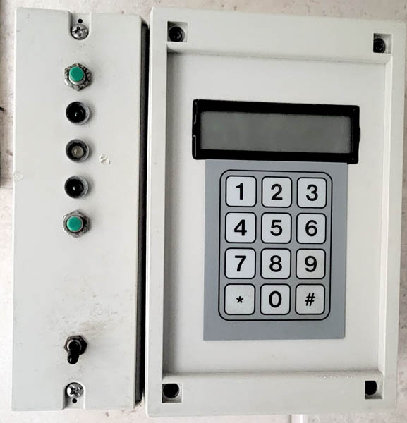

von Reinhard S. (praefectus14)
Sorry - es ist die uralte C-Control I von Conrad-Elektronic, die es in
den 90ern gab. Dazu ein 2-zeiliges LCD-Display und eine Folientastatur.
Ich hab' mal ein Foto (vom Gehäuse) angehängt.
Wo die drang hängt(?) ... dazu müsste ich sie mal aufschrauben ... melde
mich wieder. Aber wozu ist das wichtig?
von Cyblord -. (cyblord)
Falk B. schrieb:
> Es sieht so aus, als ob deine 12-Tastatur an einem AD-Eingang hängt. Ist
> das so?
Das wird so sein, das war damals bei C-Control so.

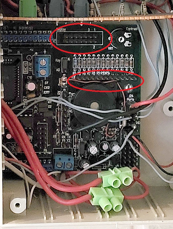

So - an oberen markierten Anschluss hängt das Display, am unteren
markierten die Tastatur.
Na dann werd' ich mal ein Kabel suchen, um das Ding ggf. programmieren
zu können...
NACHTRAG: ein Käbelchen zum Programmieren über die Serielle hätte ich
gefunden. Wenn ich mich richtig erinnere, muss ich noch die
Autostart-Funktion abschalten, damit ich programmieren kann ... ich
such' mal die Anleitungen durch, wie das geht bzw. wo der dazugehörige
Jumper sitzt.
NACHTRAG-2: zum Foto: ich hab' eruiert, dass der linke Teil die
aufgesteckte C-Control-I ist - sie steckt auf einem
C-Control-Applicationboard (rechter Teil).
