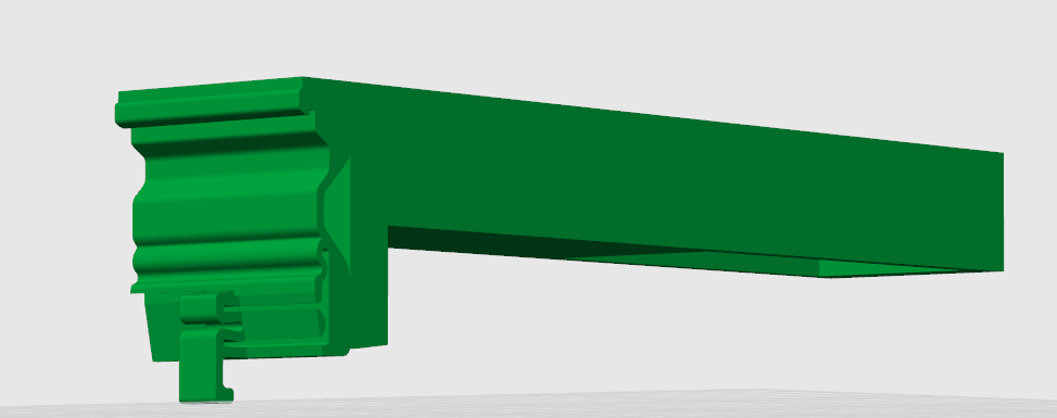

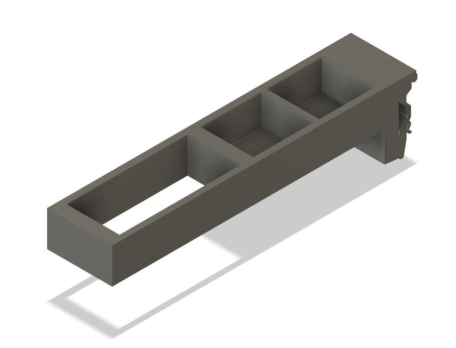

ein Kollege und ich haben eine praktische Arbeitserleichterung für den
Schaltschrankbau konstruiert und anschließend 3D-gedruckt (siehe
Screenshot im Anhang).
Das Teil wird einfach auf die Hutschiene eingeclipst und bietet Platz
für Werkzeug (durchgehende Aussparung) wie Schraubendreher, Crimpzange
etc.
Außerdem zwei getrennte Fächer für Kleinteile.
Länge: ca. 23 cm, Breite: 5 cm.
Das Teil nutze ich täglich und ist ein praktischer Helfer!
Was sagt ihr dazu?
Danke u. Gruß
Joh.

Vlt. noch ne Klappe auf dem Kleinteilebehälter, die man ganz zur Seite
wegdrehen kann. Dann poltern einem beim Umhängen nicht die Sachen durch
die Gegend. Und muss das überhaupt unten geklammert werden? Weil das
löst beim Abnehmen ja auch einen Impuls aus, der z.B. die Aderendhülsen
durcheinander wirbelt. Man könnte dafür ja die obere Klammer etwas
länger machen, damit dieser tiefer in die Hutschiene greift (5mm hätte
man ja)

Das mit der Klappe bzw. dem Verschluss habe ich mir auch schon überlegt,
jedenfalls eine gute Idee.

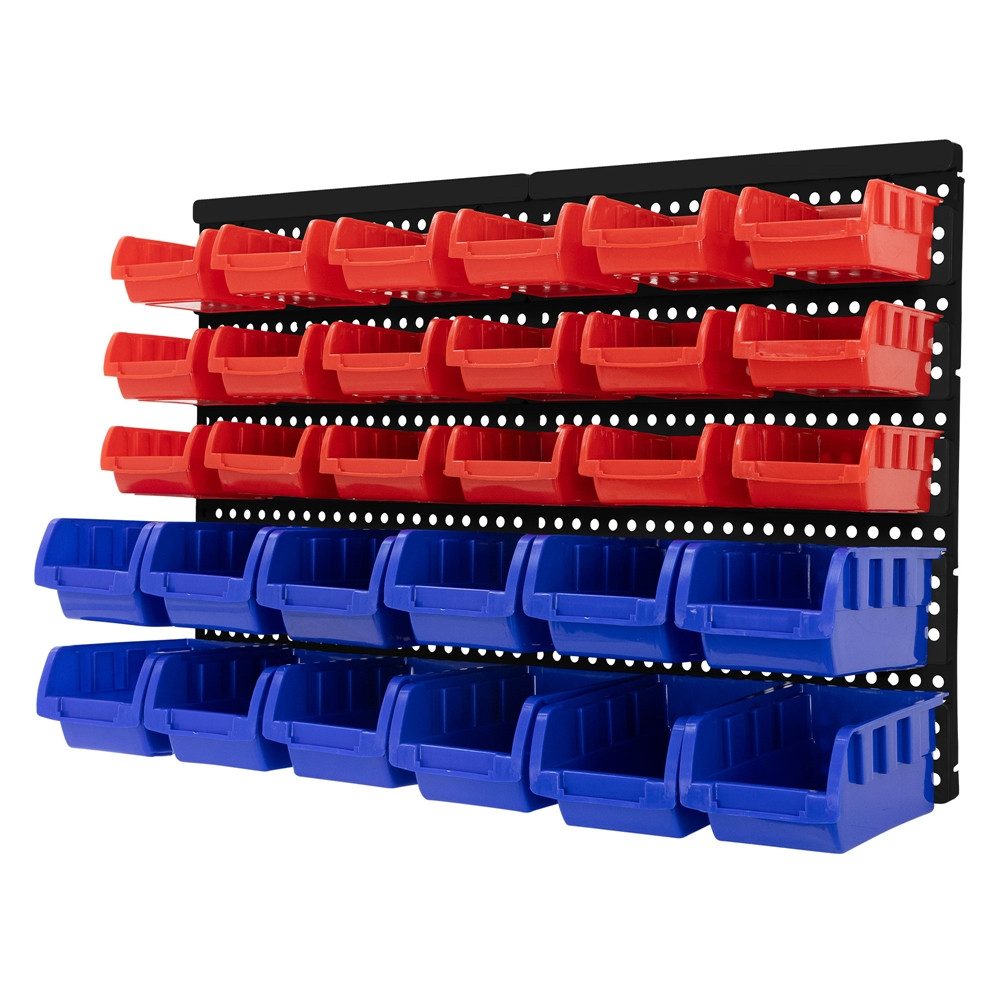

Die Boxen für Werkzeugwände wie der hier
https://i.otto.de/i/otto/e353f6b9-99df-5407-839e-66757c699682
lassen sich auch recht schön in Hutschienen einhängen.
