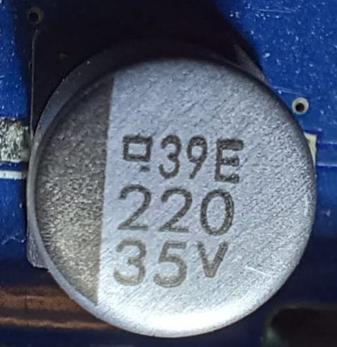

ich brauch mal etwas Hilfe bei den Kondensatoren auf den Bildern.
Hersteller und Serie wäre gut. Ich muss wissen ob low ESR oder normal.

220µ/35V und 10µ/16V ist klar
Und wo sind die drinnen?
von H. H. (hhinz)
Chemi-Con
von Jörg (41089)
Die sind auf einem DSP Board einer Bose Cinemate 1 SR Soundbar.
Die 11 verbauten 10µ haben abenteuerliche ESR Werte zwischen 23 und 36
Ohm.
H. H. schrieb:
> Chemi-Con
Laut Teileliste im Bose SM sind es 10uF, EL, 85C, 20%, 16V.
Dann könnte es Chemicon MV sein, nicht unbedingt Low ESR.

von H. H. (hhinz)
Sind es.
Die allerbilligsten halt.

Ja, die sind durch. Habe jetzt erstmal alle 10µ 16V ersetzt. Die hatte
ich da.
Die Soundbar hat jetzt nur noch Probleme beim Starten, aber wenn sie
läuft bleibt sie an und bedienbar.
Die anderen Werte muss ich bestellen.
