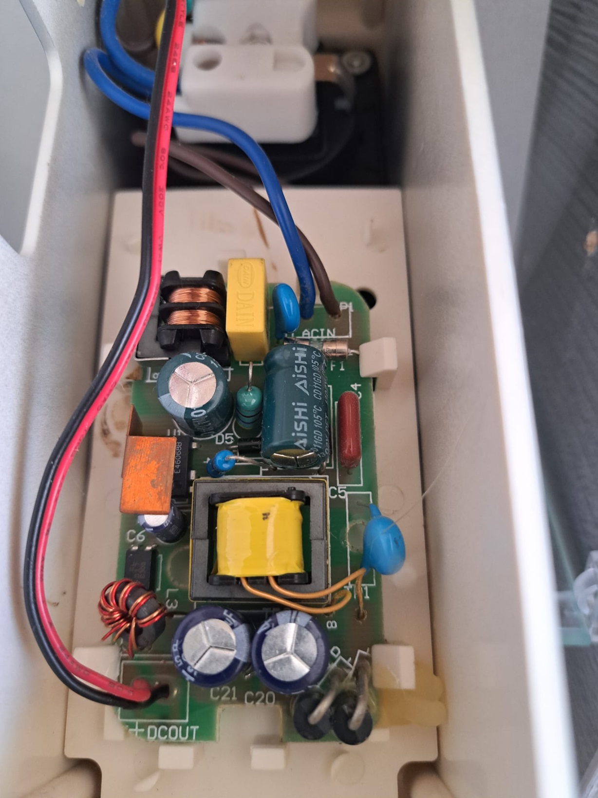

Nabend zusammen,
seit kurzem geht das Licht (LED Band) am Spiegelschrank der Nachbarn
nach ca. 30min. Betrieb aus.
Sobald man den Deckel offen lässt, habe  es mal abgeschraubt,
funktioniert alles ohne Probleme. Hatte erst eine Lötstelle im verdacht,
dabei sehr fast alles im Primärkreis und auch im Sekundärkreis
nachgelötet, half nichts...
Ist nicht viel dran, von unten noch ein paar Widerstände im 1206
Gehäuse, Lötstellen sehen alle soweit gut aus.
Netzteil liefert 12V Konstantspannung bei bis 1,6A. Eingang 220 bis 240V
AC.
Hersteller: YuYang
Modell: YYE-B-20-2
Hat noch jemand grundsätzlich aus Erfahrung eine Idee?

Gelegentlich verhalten sich die Schaltregler so fehlerhaft.
Den interessanten Bereich um den SMPS Chip hast du ja gut unter dem
Kühlblech versteckt. Wichtig ist die thermischen Anbindung des Chips an
das Blech. Evtl. hilft es ja, das Dings zu vergrössern oder für Umluft
zu sorgen.

von Michael M. (Gast)
OTP des Schaltreglers vermutlich.
Entweder geht der nach Abkühlung alleine wieder an oder erst nach Power
Reset.
Linkswitch machen das automatisch, die China Nachbauten teilweise
latched.
Wärmeleitpaste ausgetrocknet, Blech verbogen?
von Achim K. (achim67)
Nebenbei, der große, grüne, liegende Elko ist dabei dicke Backen zu
machen...
von Stephan S. (uxdx)
> machen...
und der rechte liegende evtl. auch ...
von Jens G. (jensig)
Stephan S. schrieb:
>> machen...
Wieso, gibts zwei liegende Elkos?
Aber der rechte Steh-Elko versucht sich auch schon am Aufplustern.
Ich würde einfach alle Elkos tauschen ...
