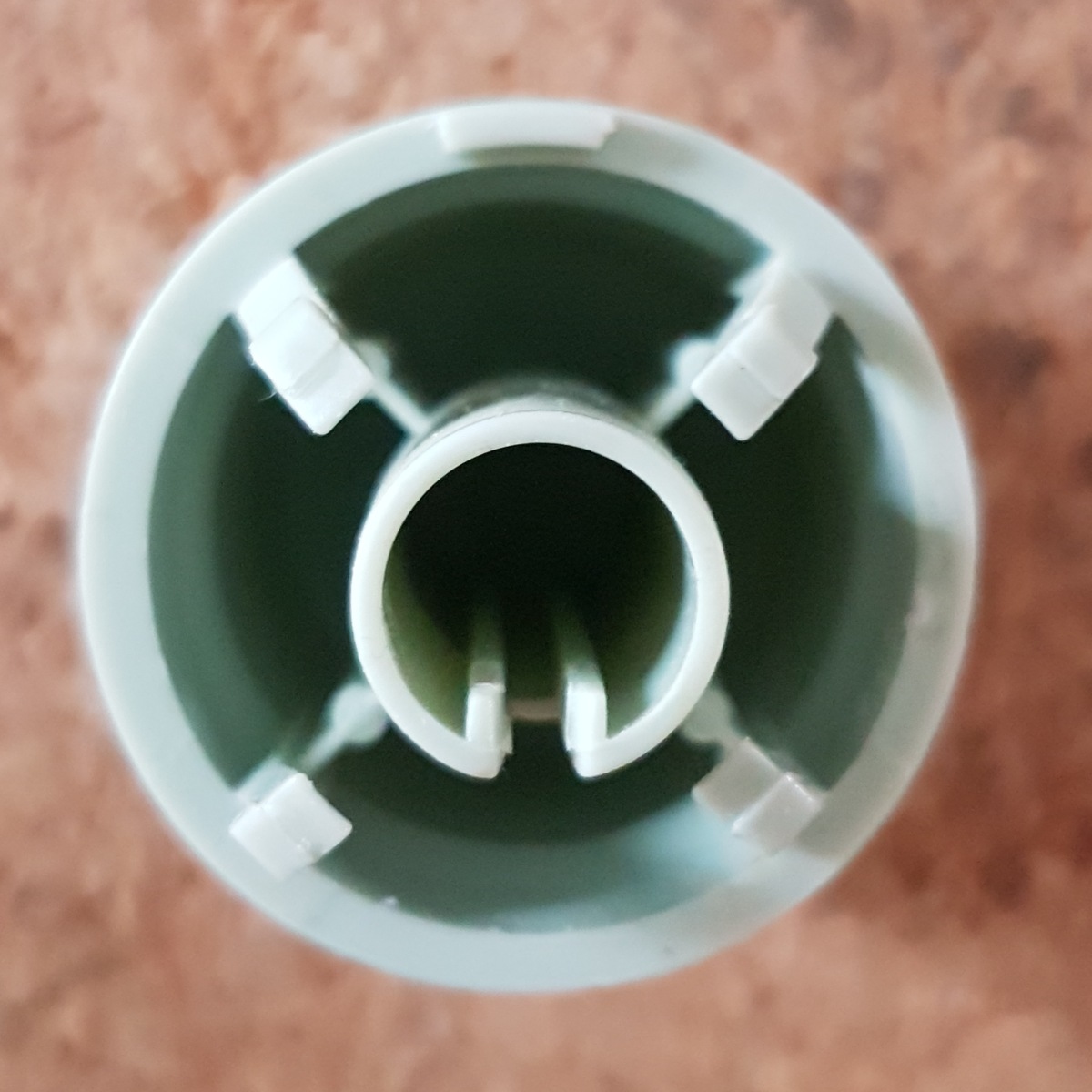

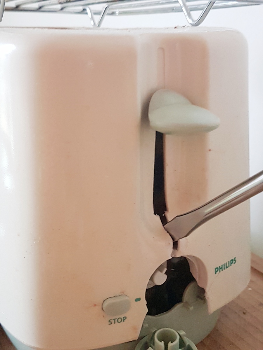

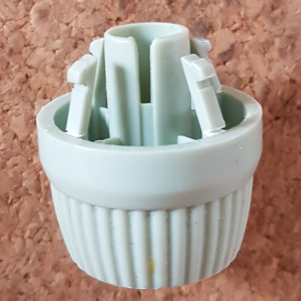

von Marcel V. (mavin)
Bei meinem Toaster hatte ich ein ähnliches Problem. Den Zeiteinsteller
bekam ich auch nicht ab, deswegen habe ich einfach das untere Plastik
von der Haube, bei vollem Bewusstsein, mit der Flachzange abgebrochen
(Optik ist zweitrangig)! Der Zeiteinsteller ist mit 4 Widerhaken
eingeschnappt. Man hätte ihn auch kräftig abziehen können, dann wären
aber die 4 Widerhaken abgebrochen. Jetzt sind sie leider immerhin schon
angeknackst! Den Schieber bekam ich auch nicht ab, deswegen habe ich mit
dem Seitenschneider das Plastik zwischen Zeiteinsteller und
Schieberschlitz aufgeschnitten, so dass man den so verlängerten Schlitz
mit einer breiten Klinge von einem Schraubendreher aufspreizen kann.
Jetzt müssen nur noch die 4 Torxschrauben auf der Unterseite entweder
gelöst, oder so wie bei mir, aufgebohrt werden, dann kann man die Haube
nach oben hin abziehen und man kann dann endlich mit der eigentlichen
Reparatur des Toasters beginnen.
