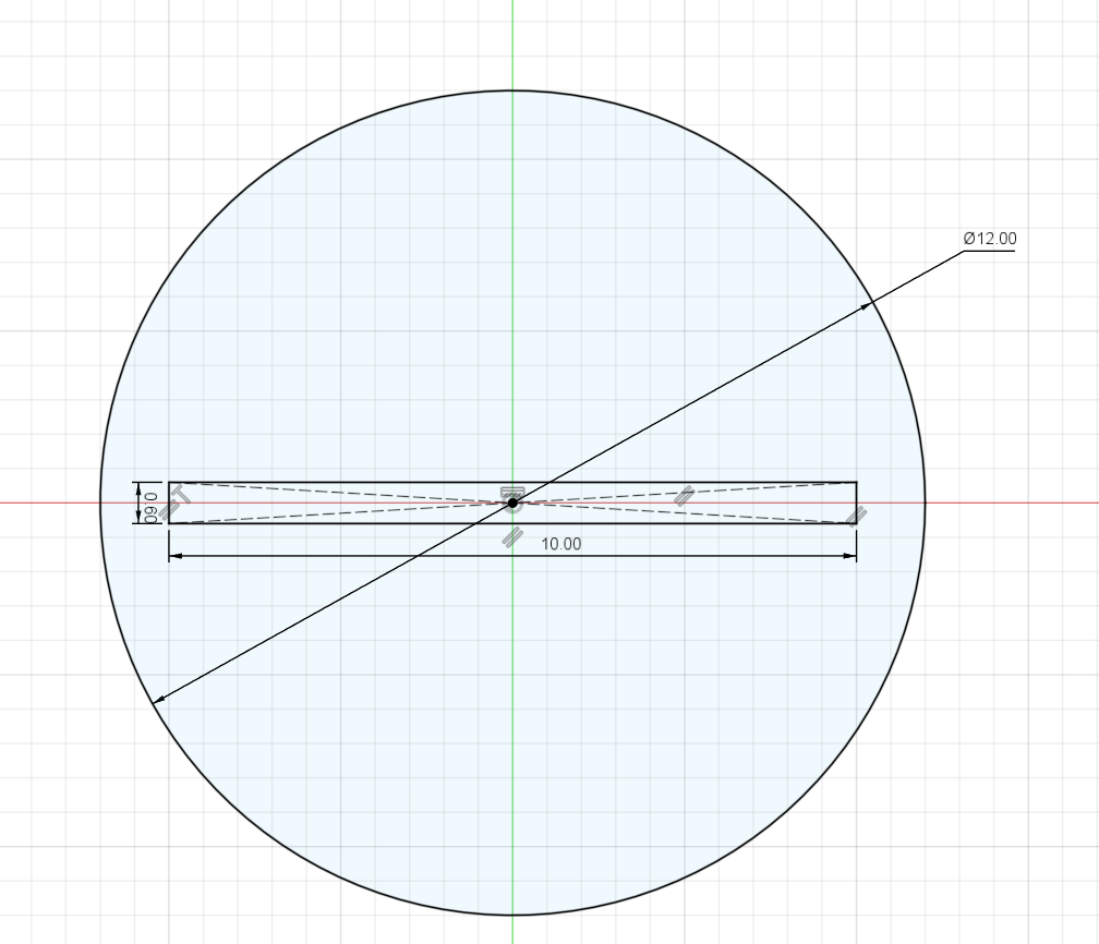

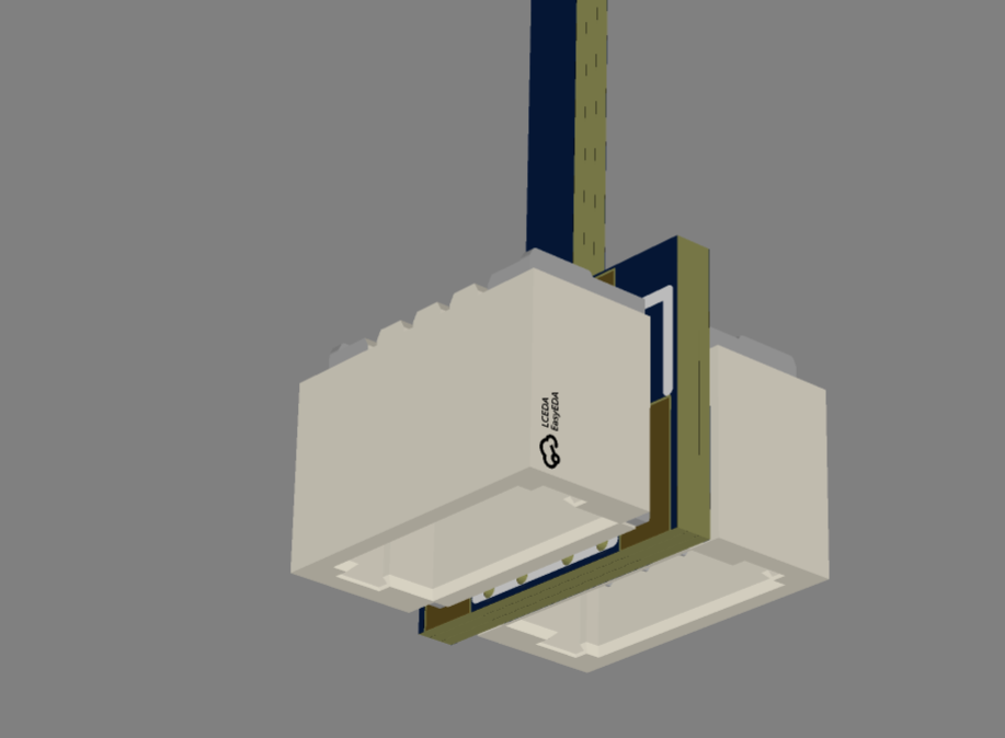

Hallo Forum,
ich arbeite aktuell wieder an einem Elektronik-Projekt für meine Modellbahn. Dabei geht es um verschiedene Leuchtanzeigen, Ampeln und Signale. Für diese Komponenten möchte ich einen einheitlichen Sockelstecker entwickeln, damit sich alle Anzeigen später einfach mit der jeweiligen Steuerplatine verbinden lassen.
Mein aktueller Ansatz wäre, zwei JST-1,0-mm-Buchsen auf der Platine bestücken zu lassen (siehe Bild 016). Elektrisch funktioniert das grundsätzlich gut, allerdings sind diese Buchsen relativ sperrig. Dadurch wird der 8-polige Sockel insgesamt recht groß.
Der Sockel selbst soll rund sein und maximal 12 mm Durchmesser haben. In diesem Zylinder müssen Platine und Steckverbinder untergebracht werden. Zur Visualisierung habe ich in Bild 015 eine Skizze erstellt – die Platine sitzt mittig im Zylinder, darüber und darunter wäre Platz für jeweils einen Steckverbinder.
Geplant sind aktuell zwei Varianten:
8-polig
12-polig
Beide sollen in den 12 mm Sockel passen.
Das Gehäuse für die Platine und den darauf sitzenden Stecker wird später passend für die 12-mm-Bohrung mit einem SLA-3D-Drucker gedruckt. Die Geometrie kann ich also relativ flexibel anpassen, solange Platine und Stecksystem in den 12-mm-Zylinder passen.
Die Verbindung dient dazu, das jeweilige Signal bzw. die Anzeige mit einer separaten Steuerplatine zu verbinden. Die Leiterplatte selbst kann ich vollständig auf den verwendeten Steckverbinder auslegen.
