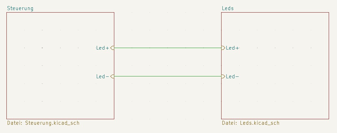

ich habe es mit Bus noch nicht gemacht. Kann man den Bus als hierarchischen Bezeichner anlegen? Dann könnte man ggf. im Stammblatt die Verbindung herstellen. Ich habe in 2 Schaltplänen einen hierarchischen Pin Led- und Led+. Im Stammbild sind diese verbunden.
