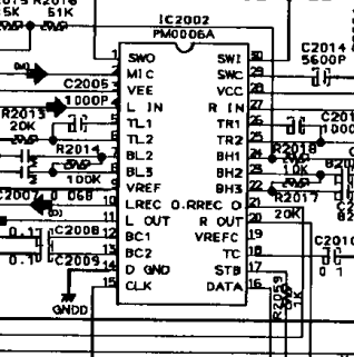

Klingt eher nach nem Widerstands-Array, als nach einem "Schutz-IC". Mach
doch bitte mal n Bild von der Umgebung, wo der draufsitzt.
von Thomas W. (goaty)
Ich finde im Schaltplan nur ein PM0006A.
Bild von anderem Gerät

Hallo und erstmal ganz lieben Dank für die vielen Nachrichten.
Die Schaltpläne zur Anlage inkl. des technischen Handbuches habe ich
schon durch, daher kann ich mit sehr hoher Wahrscheinlichkeit sagen,
dass der Chip defekt ist.
Das Problem ist derzeit, das der Chip bei Spannungsversorgung heiß wird
und der Lüfter, dauerhaft auf max. Drehzahl läuft.
Alle Prufpunkte zb.: für die Betriebspannungen sind symetrisch und
passen, die Entstufen funktionieren auch.
Laut Schaltplan und Prüfpunkten stimmt eigentlich alles, nur liefert der
Chip an den Stellen wo eigentlich keine Spannung sein soll, zumindest <
0,6V, selber schon 3,6V, auch wenn an dem Pin nichts mehr dran ist
(DC1).
Ich habe schon einige Messungen und Tests durchgeführt, bevor ich hier
nach dem Chip gesucht habe, leider gehen mir nun etwas die Ideen aus,
ich hatte auch schon ünerlegt, den Chip mit einen Microcontroller
nachzubauen, da ich ja mittlerweile recht gut weiß, was er so machen
sollte.
Aufgetreten ist der Fehler sehr wahrscheinlich, durch eine Unachtsamkeit
von mir, ich habe die eine Betriebsspannungsseite (ca. -50V) beim
herausklappen der Platine gegen das Gehäuse bzw. Masse ausversehen
kurzgeschlossen.  Das scheint er mir vermutlich übel genommen zu haben.
Ansonsten wüste ich nicht wobei er schaden genommen haben könnte.
Viele Grüße, Dirk
