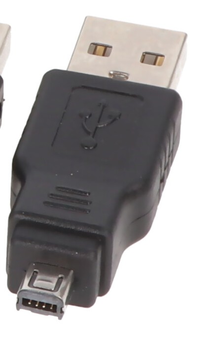

Hi
Wie ist die Bezeichnung für diesen 8-poligen (USB-)Stecker?
von Harald K. (kirnbichler)
Das ist kein USB-Stecker, sondern irgendein proprietärer Kram.
Erinnert an die Steckverbinder, die manche Nikon-Kameras für den
"Zubehöranschluss" verwenden, an die man Kabelfernauslöser anschließen
kann.
von Peter N. (alv)
Christoph db1uq K. schrieb:
> Das wäre Nikon, stimmen die Maße?
Die Breite paßt, die Höhe liegt bei mir bei ca. 3mm (dieser Bogen
fehlt).
von Stephan S. (uxdx)
Canon und Panasonic verwenden ähnliche Stecker schon seit langem
von Vanye R. (vanye_rijan)
Zur Anfangszeit der Digitalkameras hatte jeder Hersteller da was
eigenes. Zum einen aus Prinzip, zum anderen weil es noch kein MiniUSB
gab.
Aber als Adapter macht dies IMHO nur wenig Sinn. Das scheint was
doppeltexotisches zu sein.
Vane
von Rainer W. (rawi)
Die in der USB-Spezifikation definierten Stecker findest du hier:
https://www.usb.org/documents?search=connector
Alles andere ist hausgemacht (proprietär).
von Peter N. (alv)
Den Adapter ignorieren! Das Bild habe ich genommen, weil dieser Stecker
meinem gleicht.
