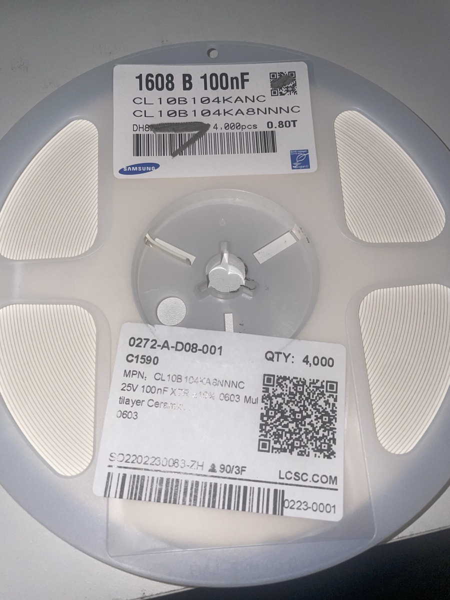

von Marc X. (marc_x)
Es ist nicht ganz klar woher LCSC seine Bauteile bezieht, bei meiner
letzten Bestellung von Samsung Keramikkondensatoren, waren
beispielsweise Barcodes auf der Rolle geschwärzt worden.

von Gerd E. (robberknight)
Das was man da auf dem Foto sieht hat einen ganz anderen Zweck:
Störungen durch Fehlerkennungen zu verhindern. Denn das
Warenwirtschafts- (und vermutlich auch Förder-)system soll
ausschließlich die Barcodes von LCSC erkennen und nicht durch die
anderen Barcodes auf dem Reel verwirrt werden.
Natürlich kann man bessere Barcodeleser programmieren dass nur bestimmte
Muster erkannt werden sollen etc. - das ist aber relativ aufwendig und
nicht alle Barcodeleser können das. Da ist es vermutlich billiger die
Mitarbeiter einfach alle fremden Barcodes einmal durchzustreichen.

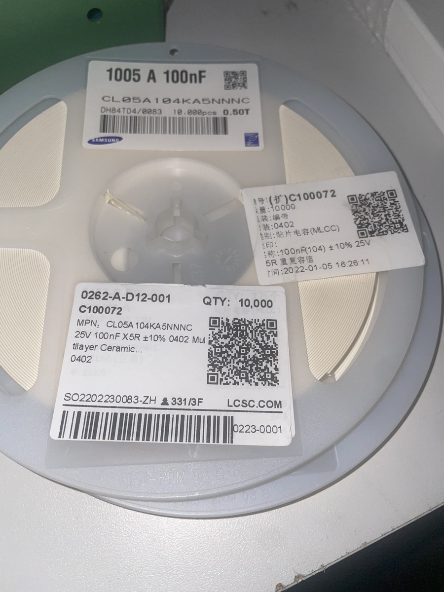

Ralf X. schrieb:
> Der/die alten Bar/QR-code/s sind lesbar.
Mag sein, mich hat es nicht interessiert was darin steht, ich habe es
daher nicht ausprobiert.
Aber man probiert ja nicht grundlos die Codes unkenntlich zu machen.
In der gleichen Bestellung war auch noch eine weitere Rolle Samsung
Keramikkondensatoren in 0402 drin, bei der war es nicht notwendig die
Ralf X. schrieb:
> Nicht unkenntlich, sondern für den aktuellen Ablauf ungültig
> gekennzeichnet.
> Hast Du auch Angst von Chemtrails, etc?
Was für ne bescheuerte Frage, natürlich nicht, ich bin ja nicht
paranoid. Die einzig sinnvolle Erklärung für mich die Barcodes an dieser
Stelle unkenntlich zu machen ist das Verschleiern des Beschaffungswegs.
Beispielsweise ein Großabnehmer kriegt andere Preise unter der Auflage
keinen Handel mit Bauteilen zu betreiben um die Preise auf dem Markt
nicht kaputt zu machen.
nein, es ist Logistik, siehe oben.
Auch der dümmste Praktikant der bei einem Hersteller arbeitet um
Beschaffungswege zu rekonstruieren bekommt das bei dieser Art der
Unkenntlichmachung hin. Da braucht man noch nicht mal nen
Bildbearbeitungsprogramm und dessen Kontrastregler für.
LCSC sind keine Anfänger. Wenn die die Beschaffungswege unkenntlich
machen wollten, dann würden die das so machen dass es wirklich
funktioniert. Also den ganzen Aufkleber abreißen, den Aufkleber mit
einem Beschriftungslaser wegbrennen oder das Reel umspulen.
Es gibt genug Firmen in China die z.B. die IC-Bezeichnungen systematisch
weglasern. Das Thema ist also in China durchaus bekannt und wird gut
beherrscht.
Vielleicht wurde das in einem anderen Lager kommissioniert und dort gibt
es ein besseres Fördersystem was das nicht nötig hat. Oder der
Mitarbeiter der das eigentlich machen sollte hat geschlafen.
