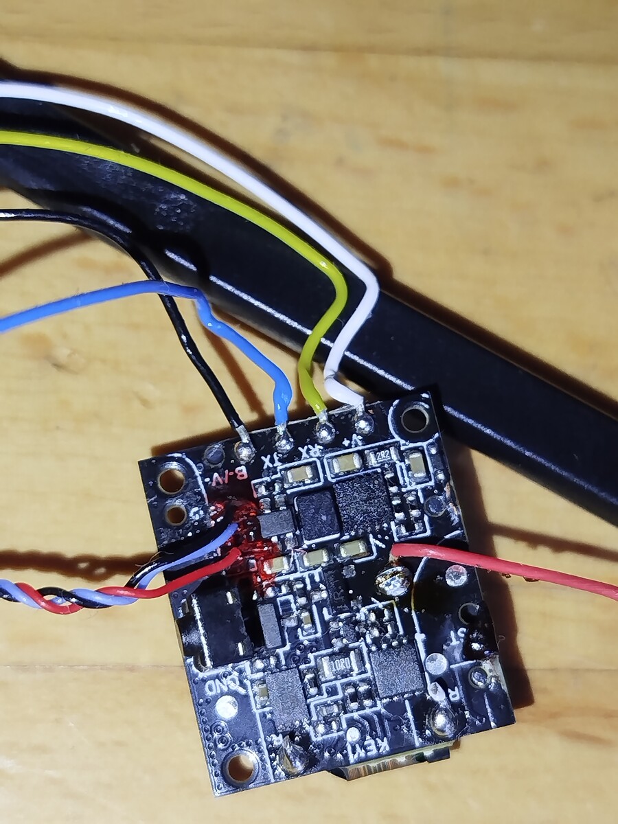

Und noch eine "kurz dazwischen geschoben": https://www.oxva.com/de/pages/xlim-pro-2

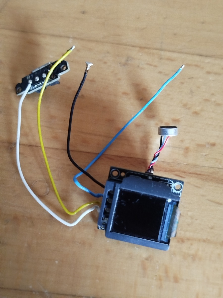

Die kam ohne Gehäuse, daher kein Teardown im eigentlichen Sinne.
Prozedur diesmal mehr als Simpel, gelbe und blaue Litze sind SWD, Reset auf der Rückseite herausgeführt.
Verbinden und dumpen. (generic M0, 4kHz, keinerlei Schutz)
Rest kommt gleich.

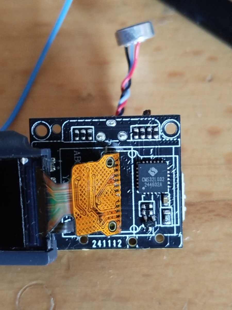

OP #8024320
Dump, Display Init.
Die Funktion in Ghidra finden war durch lesen Recht simpel, grob verstehen auch.
Die endgültige Rekonstruktion hat die KI trotzdem erledigt, die versucht mir gleich auch den verwendeten Controller zu identifizieren. Vermutlich Sitronix oder ILITEK, ST7789/ILI9341
