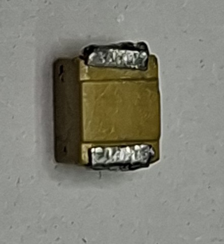

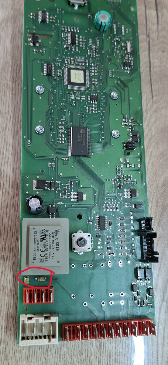

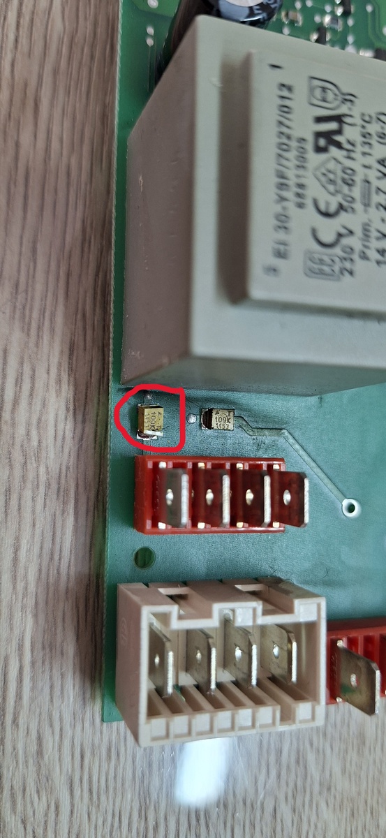

bin neu hier und bräuchte Eure "Schwarmhilfe" :-) Habe eine WOLF R12 Heizungssteuerung welche ich instandsetzen möchte, ist nur eine kleine Lötarbeit. Neue Relais, Kondensatortausch ect...Leider ist, vermutlich dem Vorbesitzer der Platine, beim Ausbau ein Maleur passiert und es wurde ein Bauteil abgerissen. Die Steuerung geht nicht an. Einlöten ist kein Problem, aber ich weiß nicht wirklich was das für ein Bauteil ist. Es liegt zwischen dem Nullleiter Verteilerblock und dem Transformator. Hab Euch mal Bilder angehängt. Vielleicht hat jemand eine Idee bzw. das Fachwissen um das Bauteil zu identifizieren. Baujahr der Platine 2002. Vielen Dank schon mal im Voraus. Grüße Mark

hab mich gerade dran gemacht und die Drossel überbrückt. Und siehe da, die Steuerung läuft wieder. FREU Nun geht es an die Teilebeschaffung. @H. H. habe das intakte Teil mal gemessen, dieses weist 1,7 Ohm auf. Wie wichtig ist dieser Wert bzw. auch der Nennstrom des Bauteils ? Habe gesehen, dass es da unzählige Kombinationen gibt. Danke und schöne Wochenendgrüße
Mark

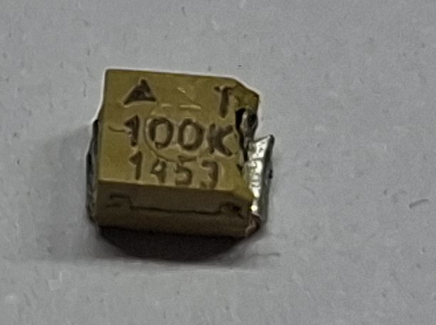

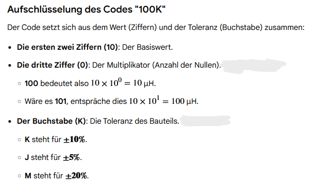

Mark schrieb:
hab auch nochmal geschaut und das folgende gefunden (sieh Bild) Sind wohl tatsächlich 10µH. Maße sind Länge ca. 3,6mm x Breite ca. 2,7mm x Höhe ca. 2,1mm
Ich hab von solchen 10µH Teilen eine ganze Menge hier liegen, die haben aber einen anderen Bezeichnungsschlüssel und sind mit 103 beschriftet.
#8025449
Da ist wohl beim Übergang von S+M auf epcos die Basiseinheit von nH (103) auf µH (100) umgestellt worden. Abmessungen und Widerstand 1,6 Ohm stimmen jedenfalls.
