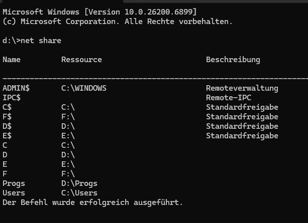

manchmal klemmts, heute ganz besonders bei mir. Ich möchte Folgendes erreichen, aber es will einfach nicht:
Mit TotalCommander vom Laptop (Win11 pro) möchte ich auf die Festplatte meines Desktop-Rechners (Win11 pro) zugreifen. Also im TC des Läppis "Netz --> Netzlaufwerkerk verbinden ..." angeklickt, Laufwerksbuchstaben ausgewählt und \\IP Desktop\C eingegeben. Nun kommt ein Fenster mit der Überschrift "Netztwerkanmeldeinformationen eingeben" und erwartet den (schon eingetragenen) Benutzernamen und das Kennwort.
Egal, was immer ich jetzt eingebe, es wird stets das eingegebene Kennwort so kommentiert: "Das angegebene Netzwerkkennwort ist falsch"
Versucht habe ich das Kennwort der Fritzbox, des Läppis, des Desktop-Rechners, des Routers der FB und alles Mögliche noch, alles ohne Erfolg.
Letztendlich muss ich mich fragen, was überhaupt das "Netzwerkkennwort" ist?
Bemerken möchte ich noch, dass Läppi und Desktop im selben Netzwerk angemeldet sind und der Zugriff umgekehrt (Zugriff vom Desktop auf HD Läppi) problemlos möglich ist und auch so, wie oben beschrieben nur umgekehrt, eingerichtet wurde.
Hat vielleicht jemand einen Tipp für mich?

#8024879
Gibt es diese Freigabe auch? Kannst Du auf dem Rechner mit "net share" nachsehen.

OP #8024904
Ergab Standardfreigabe Desktop-Rechner (s. Bild), auf Laufwerke C und D soll zugegriffen werden können.

#8024938
Wieso drei Backslashs?
Und was passiert auf die Shares Progs und Users?
Du kannst auch lokal auf dem Desktop ein Netzlaufwerk zu einem der lokalen Shares machen, auch explizit unter Angabe der Credentials. Funktioniert das?
#8024939
Die Standardfreigabe ist C$ (mit Dollarzeichen), geht es damit?
Die andere ist eine selbstgebaute.
Steht in dem Passwort-Dialog der richtige Username? Standardmässig verwendet Windows den gerade angemeldeten, was natürlich ungünstig ist, wenn Du auf dem Zielsystem anders heisst.
#8024940
  1. Die Standardfreigaben heißen tatsächlich "c$", "d$", usw. --> Das "$" muss mit dran...
  2. Beim einzugebenen Benutzernamen/Passwort muss es sich um einen Benutzer auf dem Zielrechner handeln. (Und er muss dort in der Gruppe "Administratoren" sein - siehe Computerverwaltung, Lokale Benutzer.)
  3. Sich mit den Standardfreigaben einfach so zu verbinden, ging nur bis Windows XP. Seitdem muss man erst Sicherheitseinstellungen in der Registry aufweichen: https://www.computerwoche.de/article/2857392/administrative-freigaben-auf-netzwerk-pcs-unter-windows-wieder-nutzen.html
(Musst Du wissen, ob Du das möchtest oder lieber gezielt nur einen Ordner freigeben willst...)
  1. Wenn Windows glaubt, dass bereits eine Verbindung zu dem Rechner besteht (kann z.B. bereits beim Auflisten der Netzwerkumgebung mit dem Windows-Explorer geschehen), dann gestattet es keine zweite.
Würde mich darum (zumindest zum Testen) erstmal so verbinden:
net use
-- ohne alles: listet bestehende Verbindungen auf.
net use z: \\Zielrechner\C$ /user:Benutzername
-- Verbindet Z: mit Standardfreigabe C$.
net use z: /del
-- trennt Z: wieder. Anstelle von Z: kannst Du auch bestehende unerwünschte/störende Verbindungen so trennen.

OP #8025240
So, dank Eurer vielen Hilfen ist mein Problem nun gelöst.
Stefan R. schrieb:
  1. Beim einzugebenen Benutzernamen/Passwort muss es sich um einen Benutzer auf dem Zielrechner handeln. (Und er muss dort in der Gruppe "Administratoren" sein - siehe Computerverwaltung, Lokale Benutzer.)
Das war das Problem. Bei "Lokale Benutzer" war unter Administratoren ein Name eingetragen, der nicht von mir stammte und mit dem ich mich auch nie beim Rechnerstart angemeldet hatte. Das ist mir vorher nie aufgefallen. Mit diesem Namen hatte ich nun versucht vom Läppi aus zuzugreifen, was jetzt sofort gelang, e n d l i c h .
