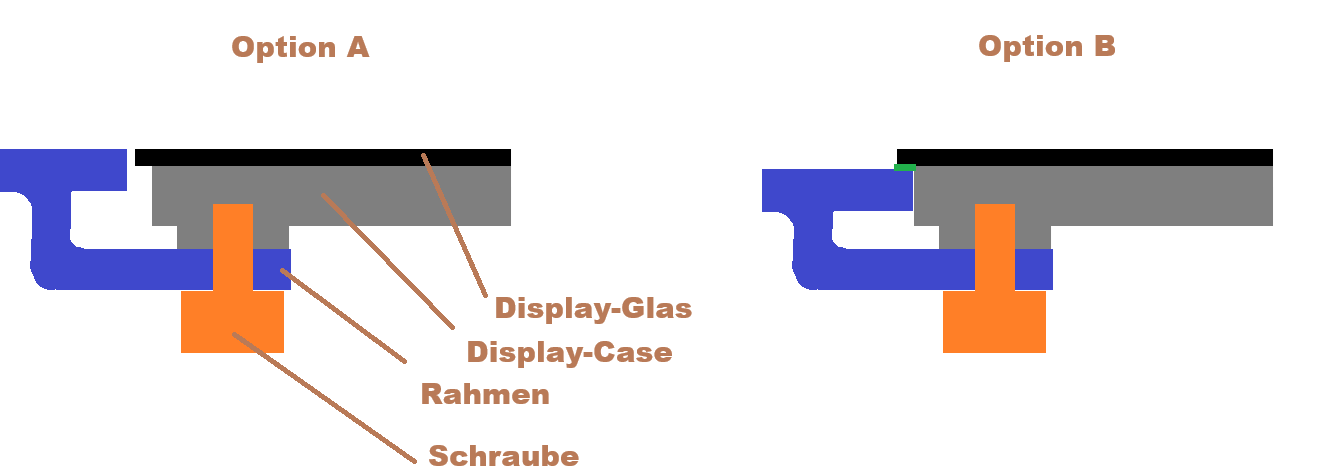

Ich soll für ein 10.1inch DSI Capacitive Touch Display
(https://www.waveshare.com/10.1-dsi-touch-a.htm) einen Einbaurahmen
konstruieren und fertigen - wird ein gekanteter Laserzuschnitt.
Was mir aber nicht klar ist: wie ist das Ding zu befestigen?
Option a) Mein Rahmen und die Vorderseite des Displays sind
Flächenbündig, zwischen Display und Rahmen gibt es einen schmalen Spalt.
Montage über die Gewinde auf der Displayrückseite
Option b) Das Display "sitzt" auf dem Rahmen, Montage über die Gewinde
auf der Displayrückseite, da wird auch die Kraft aufgenommen (und nicht
am schmalen Glasrand des Displays)

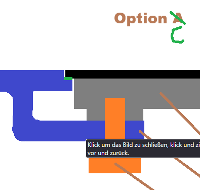

Bei Option b - muss da was zwischen Glas und Einbaurahmen? (In der
Skizze grün angedeutet)

Eine Abdichtung gegen Schmutz/Flüssigleit kann ich nur empfehlen.

In der Regel Option B, viele Displays die ich kenne haben auf der
Rückseite des Glasrands umlaufend einen Klebefilm installiert. Man zieht
den Schutzfilm ab, setzt das Display in die Öffnung und tut gut daran
sich eine kleine Einsetzhilfe zu drucken oder zu fräsen, man sieht jedes
Grad Abweichung zur Gehäusekante ;). Wie und ob du es dann noch
zusätzlich schraubst bleibt dir überlassen. Wenn die Frontplatte dick
genug ist kann man es auch bündig einlassen, sieht meiner Meinung nach
optisch am schönsten aus und die Einsetzhilfe entfällt.

Bedenke, dass die Glaskanten des Touchscreens bei Variante B bezüglich
Glasbruch besonders gefährdet sind.

Die Glasplatten sind oftmals chemisch gehärtet. Der normale Weg ist, es
am Glasrand einzukleben. Das hält das Glas normalerweise aus. Wenn es um
größere Stückzahlen geht, kann man mit dem Displaylieferanten auch eine
Speziallösung erarbeiten.
Warum nicht eine Version aus beidem?
Abdichtung gegen Schmutz und Feuchtigkeit, eine ebene Oberfläche und die
Kanten sind geschützt.

Da es nur ein Einzelstück ist hab mich für Variante A entschieden und
werd nach dem Einbau den Spalt mit einer dünnen Silikonraupe schließen.
