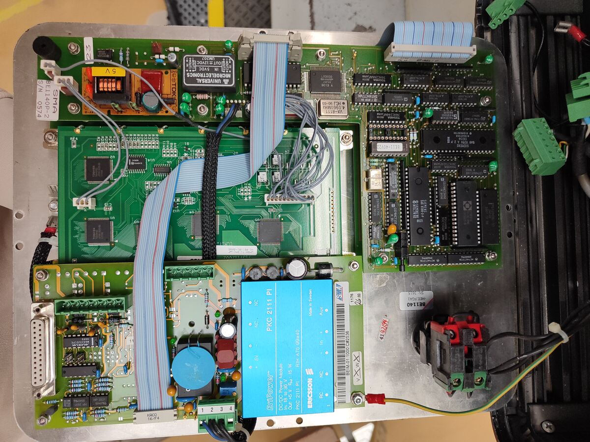

Habe eine Schleifmaschine für Holz-Anwendungen vom Typ Heesemann KSM1
welche aus den 90er Jahren stammt. Diese Schleifmaschine verfügt über
ein LCD-Panel, welches nun leider seit einiger Zeit beim aufstarten
Probleme bereitet. Das Problem zeigt sich so, dass das Bild am LCD beim
Einschalten der Maschine verschwommen angezeigt wird oder einfach
komische Schwarz-Weiss-Muster dargestellt werden. Die Maschine muss dann
mehrmals Aus- und wieder Eingeschaltet werden, bis die Anzeige
funktioniert.
Für dieses Panel gibt es keine Ersatzteile mehr, weswegen ich wohl oder
übel versuchen muss, dieses Panel selber zu reparieren. Ich habe die
Elektronik am Panel mal angeschaut, habe jedoch ziemlich limitiertes
Wissen, was die Reparatur von Elektronik-Platinen angeht. Wo würdet ihr
ansetzen, um die Elektronik zu reparieren? Habe einige Fotos im Anhang
und wäre froh um jegliche Tipps und Hinweise, woran es liegen könnte,
resp. wie ich am besten vorgehen sollte.

Auf deinen Bildern sieht man keine Hinweise auf Defekte Bauteile. Du
hättest besser auch ein, zwei Bilder der fehlerhaften Anzeige
reingepackt.
> funktioniert.
Klingt nach einem Reset Problem oder ein Problem der Spannungsversorgung
auf dem LCD. Denn das Ding hat meist nur 5V und macht alle weiteren
benötigten Spannungen selber.
Siehe oben.
Auf dem LCD Board sind ein paar größere Elkos drauf. Die sollte man
ersetzen. Man kann auch einfache, bedrahtete nehmen, wenn SMD zu
fummelig ist. Einfach anlöten und mit Kleber fixieren.

von Bradward B. (Firma: Starfleet) (ltjg_boimler)
Liegt das Problem am panel und/oder Ansteuerung?
neues Panel plus passenden Videoadapter wäre auch ne Lösung.

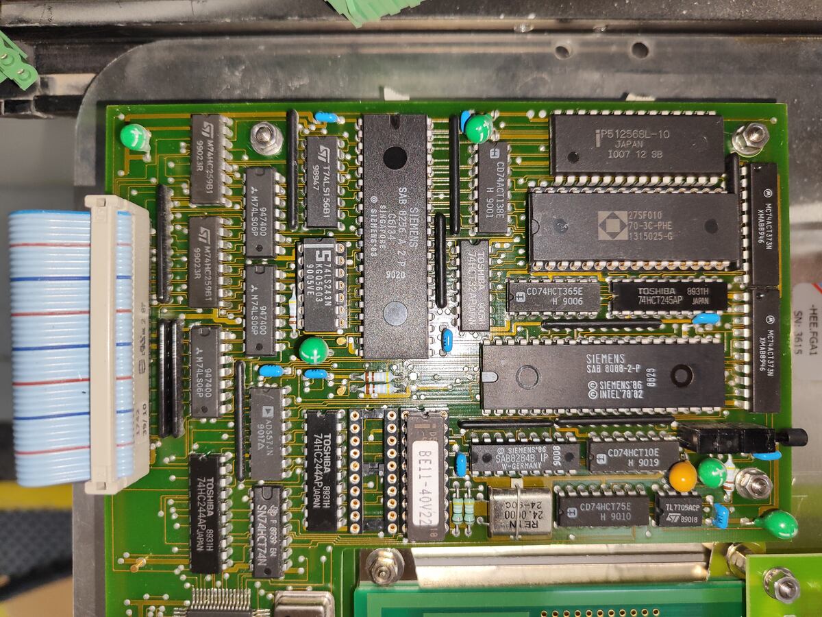

von Frank O. (frank_o)
Ziehe mal alle gesockelten ICs und stecke sie wieder.
Du brauchst sie nicht einmal ganz ziehen, nur bewegen. Das wirkt oft
Wunder.

von Gerd E. (robberknight)
Zeig doch mal das Display wenn es den Fehler hat.
Vielleicht ist das wieder nur einer der üblichen Fälle von alterndem
Zebragummi.

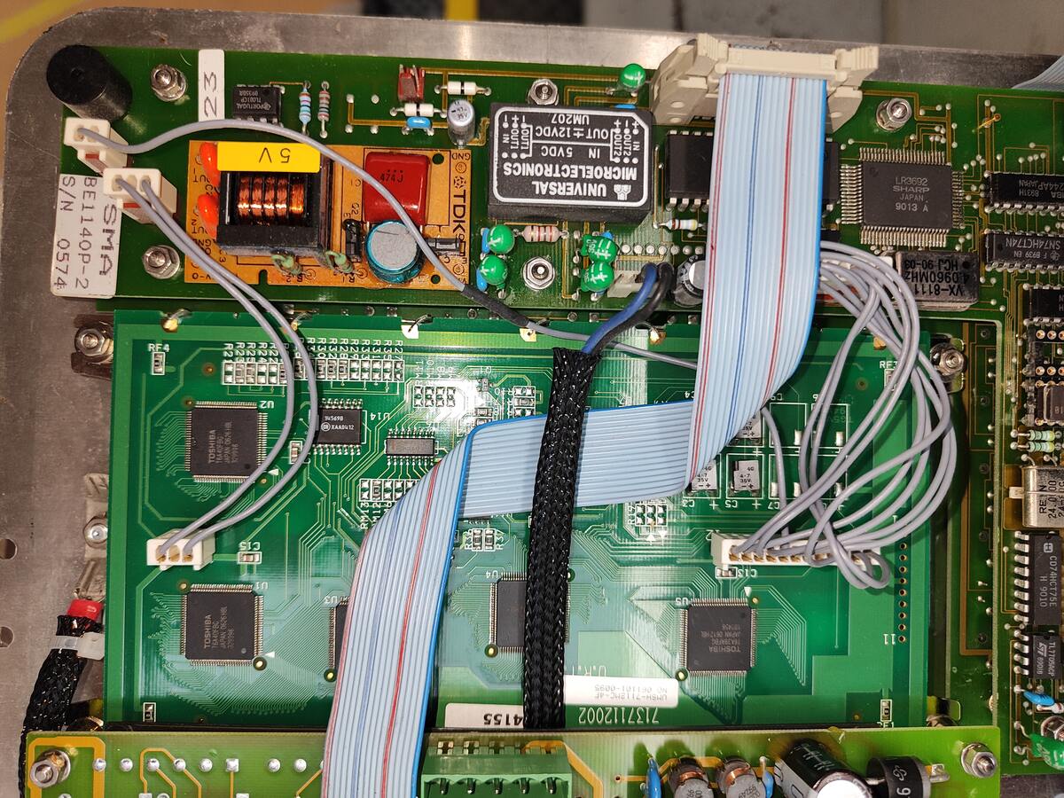

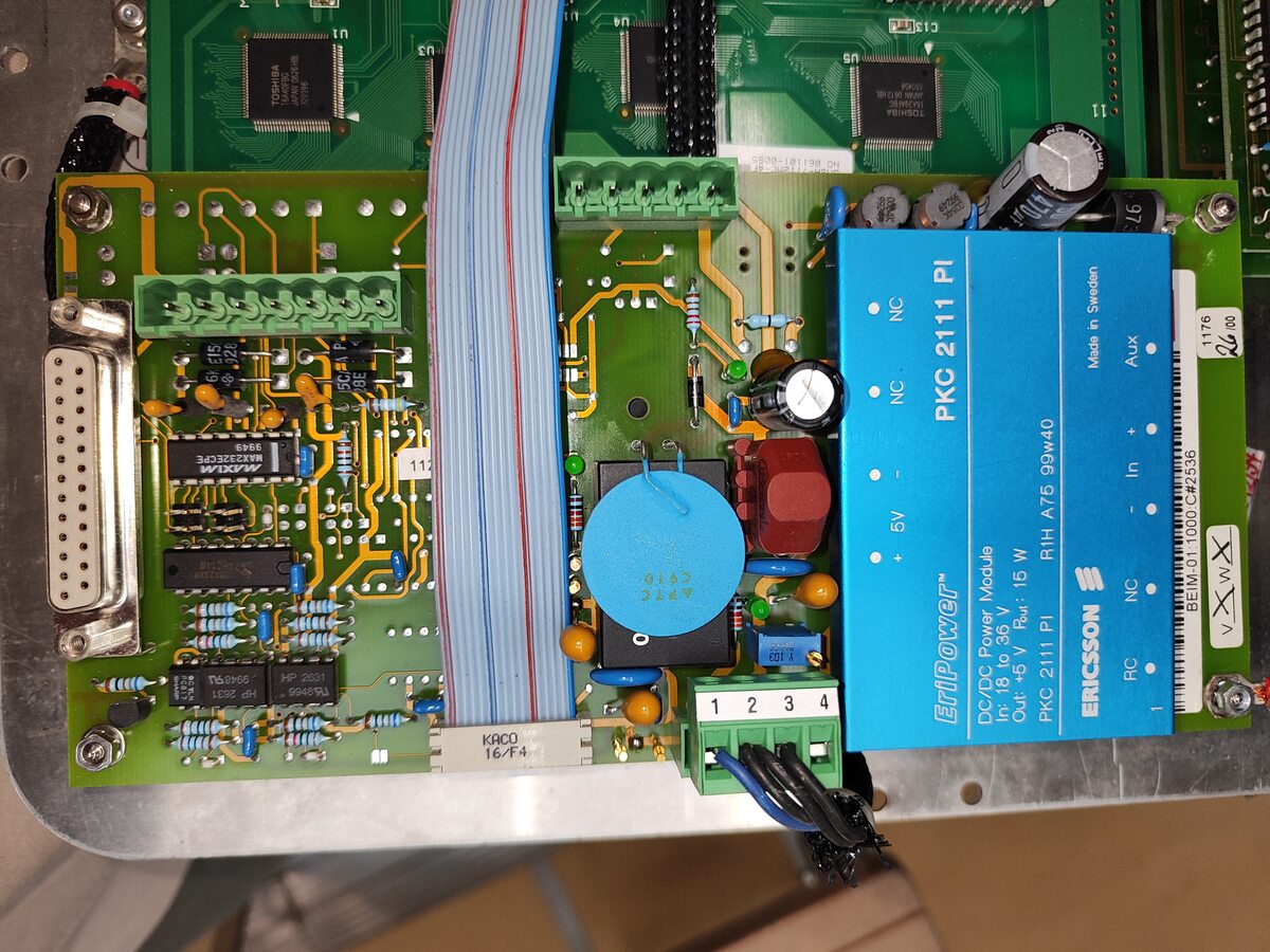

von Michael B. (laberkopp)
Gealterte Elkos in der Stromversorgung.
Es gibt alkerdings kein Netztdil mit Siebelko auf den Bildern, nur
Spannungswandler.
Deren Spannungen sollte man mal messen, auch mit Oszilloskop, ob sie
alle noch gut aussehen.
Die tropfenförmigen Tantalelkos werden unauffällig sein.
