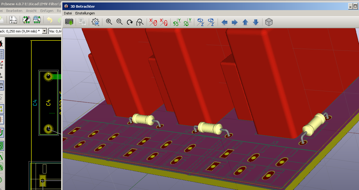

Hallo Forengemeinde,
habe mir die Footprint-Dateien im Repository Ultralibrarian
hernutergeladen
Datei: TerminalBlock_WAGO.pretty.7z
Mit 7zip ausgepackt, und in Kikad importiert. Footprint sollten srimmen.
Sehe aber keine 3D Objekte unter dem 3D-Betrachter von KiCad. Auch zum
Beispiel die Bibliothek -Varistoren erzeugen mir keine 3D Ansichten.
Läuft irgendwas was falsch bei mir, oder ist das so?
Meine KiCad version: 4.07 unter WindowsXP - 32Bit
Meckert nicht wegen XP. Wenn es mit neuerer Version funktioniert, okay,
dann muss ich mal sehen.
