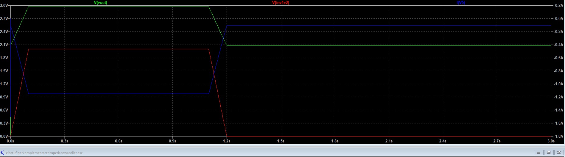

Hey Leute,
ich habe folgenden einstufigen komplementären Impedanzwandler aus dem Tietze/Schenk mal simuliert. Laut Tietze/Schenk sollte bei sprungförmiger Erregung/Eingangsspannung die Ausgangsspannung „Vout“ exponentialförmig ansteigen. Bei der Simulation wird jedoch ein rampenförmiger Anstieg/Abfall der Ausgangsspannung angezeigt (Siehe Bild). Womit lässt sich dies erklären? Eigentlich sollte die Ausgangsspannung doch aufgrund des diodenförmigen Verhaltens der Basis-Emitter-Spannung von Q1 in der Masche bestehend aus V5, V1, Vbe(Q1) und Vce(Q2) wie im Tietze/Schenk angegeben exponentialförmig ansteigen? Warum sich die Spannung „InV1V2“ trotz pulsförmiger Erregung von V5 mit einer Anstiegs-und Abfalllzeit von 0s ebenfalls rampenförmig verhält ist mir ebenfalls nicht klar? Vielen Dank für eure Erklärung!
