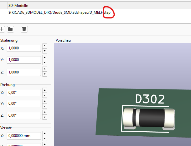

Hallo, habe eben KICAD 10 installiert und dann ein älteres Projekt
geladen.
Leider werden im 3D Viewer einige Bauteile nicht angezeigt.
Pfad habe ich bereits zurechtgebogen auf
C:\Program Files\KiCad\10.0\share\kicad\3dmodels\
Aber in der 10er Version fehlen die .WRL Dateien, die bei 9 noch dabei
waren.
Wenn ich den 3D Bezug von .WRL auf .step ändere dann geht es.
Gibt es eine Möglichkeit, im Projekt alle Verweise von .wrl auf .step
zu ändern ?
von Gerd E. (robberknight)
> zu ändern ?
Einfach die Datei im Texteditor aufmachen und dort search&replace.
von Dirk F. (dirkf)
Also das ist je genial einfach. Ich liebe KICAD.
