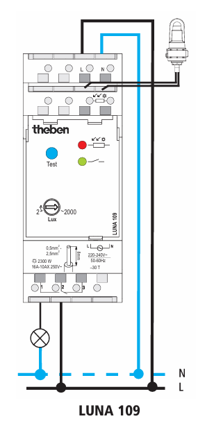

Moin,
in einer Übungsaufgabe macht eine unsaubere Außenbeleuchtung ständig Probleme und löst den FI-Schalter aus. Ich als Prüfling soll die Außenbeleuchtung fachgerecht stilllegen. Nun bin ich dabei das Schaltbild zu verstehen, um auch die Funktionsweise einer lichtgesteuerten Außenanalge zu verstehen.
Ich gehe davon aus, dass bei Dunkelheit der Stromkreis zwischen Klemme 1 und Klemme 2 im unteren bereich des Dämmschalters geschlossen ist und die Lampen der Ausßenbeleuchtung leuchten. Bin ich mit meiner annahme richtig?
Viele Grüße
