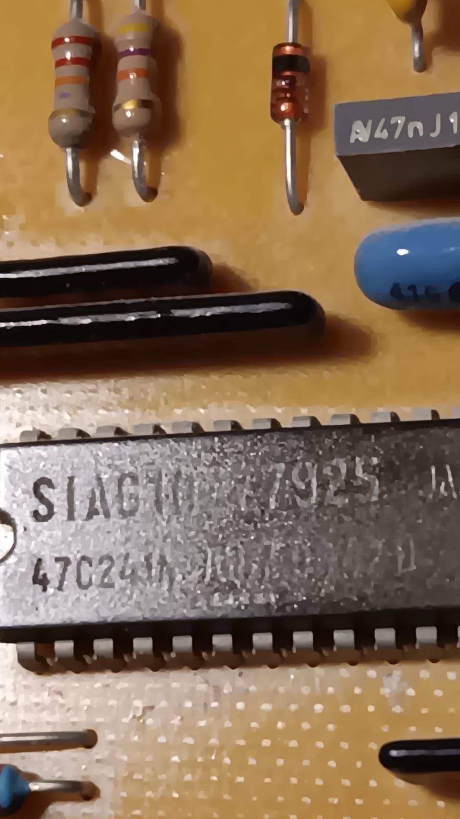

Hallo, ich habe einen Schredder der Fa. Schleicher. In diesen Gerät ist
ein IC 47C421 in einem 28 pol DIP Gehäuse verbaut und suche Unterlagen
für diese IC Im Netz findet man nur von Toshiba ein IC das hat aber 64
Pin's und seit 20 Jahren nicht mehr produziert.
von H. H. (hhinz)
Das wird ein µC sein, aber mit dem schlechten Bild kann man nicht mehr
sagen.
Genau, ein 8bit Controller von Toshiba:
https://aitendo3.sakura.ne.jp/aitendo_data/product_img/ic/logic/TMP47P241VN.pdf
Klaus-Rüdiger L. schrieb:
> ein IC 47C421
wer lesen kann ist klar im Vorteil
Ich lese da 47C241
https://www.alldatasheet.com/datasheet-pdf/view/69604/KEC/KMP47C241.html
da gibt es einen 4-bit Microcontroller KMP47C241 mit 28-poligem Gehäuse
von KEC (Korea Electronics)

von Klaus-Rüdiger L. (ludwigklr)
> sagen.
Description: 4-BIT MICROCONTROLLERS
Hat das 1,78mm-Raster? Laut Toshiba gibt es auch noch SOP28 mit 1,27mm
aber das SDIP28 hat 1,78mm.
>> sagen.
stimmt, Japan ungleich Korea. 9642 könnte die Produktionswoche sein,
also KW42 von 1996. Ist der Schredder etwa so alt?

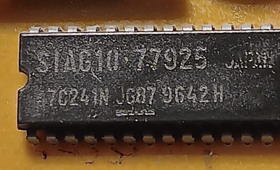

von Wastl (hartundweichware)
Unglaublich! Ein Foto im Querformat!
von H. H. (hhinz)
Schon besser.
Wird der µC von Toshiba sein, vorprogrammiert und mit kundenspezifischem
Marking.

von Fritz G. (fritz65)
Die C-Version hat ein maskenprogrammierbares ROM. Ersatz dürfte es nicht
mehr geben und für andere Zwecke läßt sich der µC auch nicht verwenden.
Also ein Fall für die Elektroschrott-Tonne
>> ein IC 47C421
> Ich lese da 47C241
*Ja besten Dank genau das habe ich gesucht.* Asche über mein Haupt aber
meine Augen wollen nicht mehr so richtig. Und wenn man einmal falsch
gesucht hat macht man den Fehler immer wieder
Das hilft mir ungemein

wahrscheinlich nein er lag nur im Signalweg und ich wusste nicht wie der
Pin belegt war. Es war aber nur VSS deshalb ist der Baustein nicht
defekt.
Ein Fall für die Tonne ist der Schredder auf keinen Fall, im Augenblick
geht lediglich die Lichtschranke nicht und die kann ich problemlos
überbrücken,
