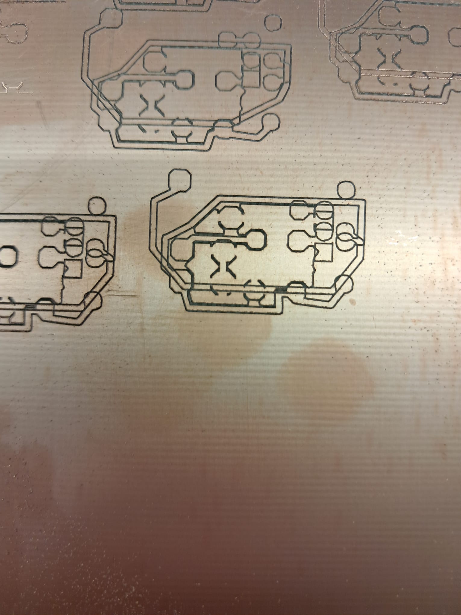

Ich habe seit heute Morgen das Problem, dass meine Fräse nicht das
fräst, was sie eigentlich soll.
Es handelt sich bei mir um eine bisher einwandfrei funktionierende
Stepcraft 600/II und der aktuellen
UCCNC-Software, die ich vorgestern installiert habe (Update:
Bestellnummer von Stepcraft: SC103879).
Diese Software hat bis gestern auch funktioniert.
Bei meinem Projekt handelt es sich um eine Leiterplatte (PCB), die ich
Isolationsfräsen möchte.
Gestern hatte ich das erste mal dieses Problem, dass die Leiterplatte
nicht ordnungsgemäß gefräst wurde, sprich, die Fräsung war nicht
ansatzweise das, was ich eingestellt hatte.
Dies war aber gestern ein einziger Zwischenfall, danach hat alles ohne
Veränderung in der Software wieder funktioniert.

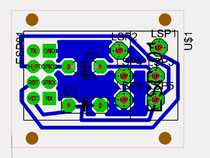

Ich habe heute eine neue "Version" meiner Leiterplatte designed und in
G-Code gewandelt.
Designed habe ich in Target3001! und dort den Entwurf in
"Isolationsfräsen" in G-Code gewandelt (das hat bis gestern WUNDERBAR
funktioniert).

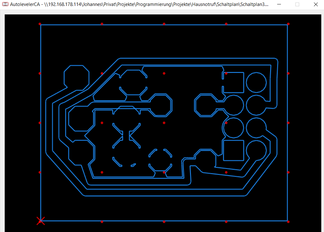

Auf den Fotos sieht man wie die Datei geladen wurde. Einmal in der
Voransicht im "Auto Leveller", welchen ich beim Fräsen nutze, dann ein
Foto in der Voransicht (nach dem Fräsvorgang) im Hauptfenster von UCCNC
und dann das Resultat, was meine Fräse daraus gemacht hat (Foto der
Leiterplatte).
Vergleicht bitte deshalb mal das wie es sein soll (Ansicht in UCCNC) mit
dem was die Fräse fräst.
Anhand der Ansicht in UCCNC kann es nicht an der G-Code-Datei liegen.
Würde die Fräse einfach nur das tun, was mir UCCNC anzeigt, wäre alles
wunderbar.
Woran kann das liegen?
Für mich sieht das nach einem ordentlichen Bug von seitens UCCNC aus.
Vielen Dank schon mal, bin ziemlich gefrustet..
Schließlich kann man da ja nichts Großartiges falsch machen als den
Fräsvorgang zu starten, wenn man schon die korrekte Ansicht in UCCNC
gezeigt bekommt.
Einen mechanischen Fehler an der Fräse schließe ich aus, da der Fehler
mit "Leiterbahnüberfahrung" identisch ist.
Auch den Treiber habe ich von dem USB Controller (Verbindung zwischen PC
und CNC-Fräse) upgedatet. -Leider ebenso ohne Erfolg.
Ich hoffe, ihr könnt mir helfen.
Joh.
von Michael B. (laberkopp)
Doe Fräse verliert Schritte in Y Richtung, zu schnelle
Schrittmotoransteuerung, zu hohe Beschleunigung, zu verdreckte Spindeln,
zu schwache Spannungsversorgung, wasauchimmer.
von Andras H. (andras_h)
Schrittverlust.
Beschleunigung reduzieren.
Vorschub reduzieren.
Mechanik überprüfen.
Elektronik überprüfen.
Grössere motoren kaufen. Mehr Strom.
Also das übliche.
von J. K. (jk-med)
Hallo zusamnen.
Danke für den Hinweis!
Es lag am zu hohen Vorschub, nun funktioniert es!

von Rüdiger B. (rbruns)
Kleiner Tipp: es gibt GCode Viewer um die Datei zu überprüfen.
