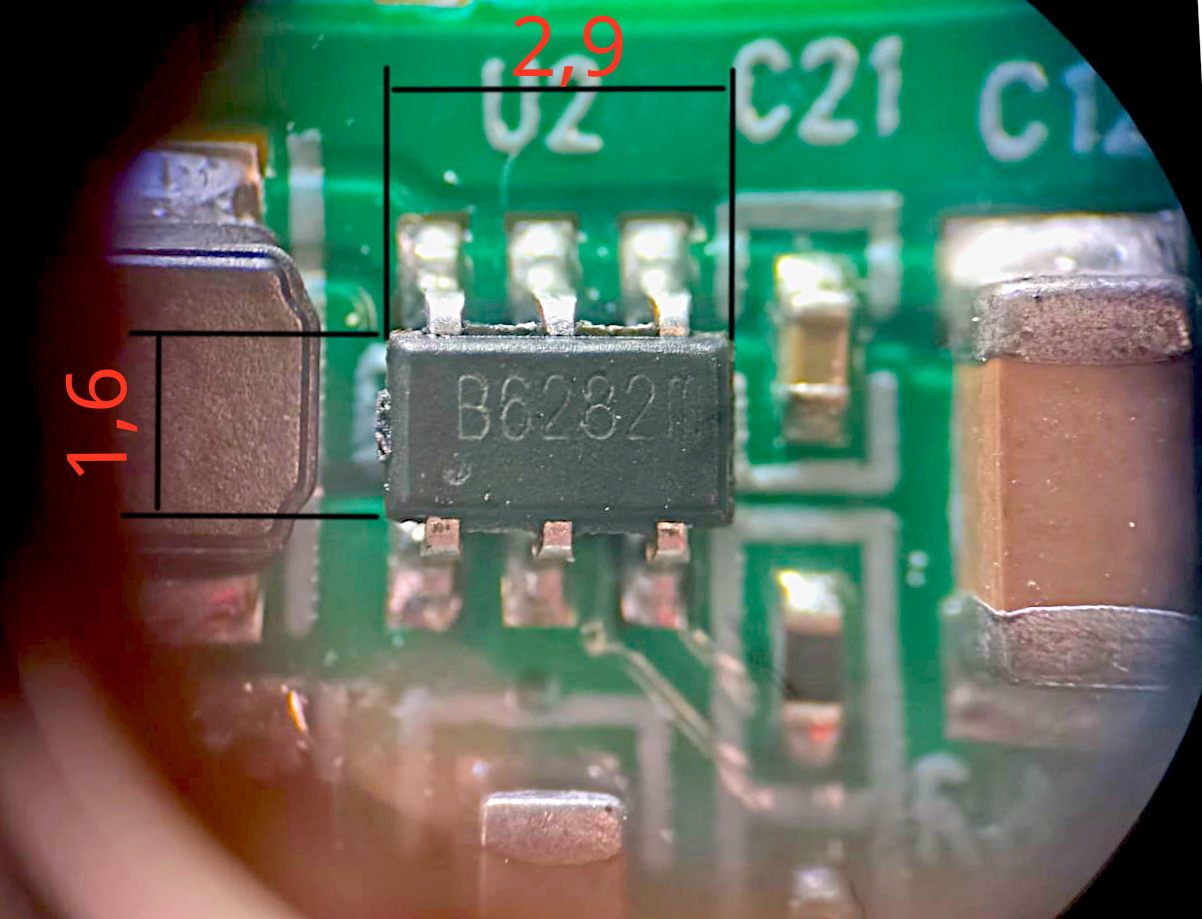

Hallo in die Runde,
sorry für das nicht so optimale Foto, aber könnte mir jemand bestätigen
ob es sich bei diesem Bauteil um einen MT3608 von Aerosemi handelt?
von H. H. (hhinz)
MS3608 von MKSEMI.

von Ron-Hardy G. (ron-hardy)
Sieht jedenfalls plausibel aus
von Volker (_volker)
Dachte ich ja auch zuerst. Aber das Marking machte mich stutzig. Nach
dem Tipp von Herrn Hinz fand ich auch das richtige Datenblatt.
https://www.lcsc.com/datasheet/C49208386.pdf
Da passt das Marking genau...
