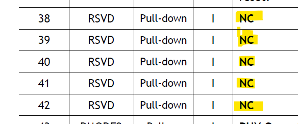

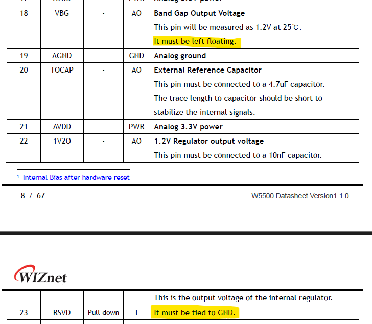

Die Pins RVG, VBG usw. sind widersprüchlich (einmal gegen GND, das
andere mal nicht beschaltet). Habt Ihr Erfahrungswerte mit diesem
Baustein.

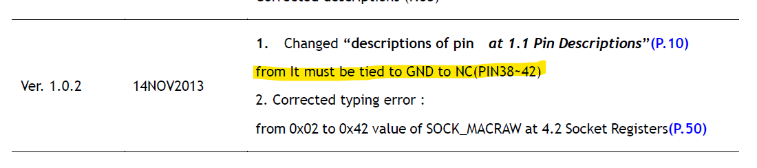

Dazu macht das Datenblatt doch klare Aussagen und lässt eigentlich
keinen Interpretationsspielraum offen. Es gibt allerdings eine Änderung
im Datenblatt, die die Verbindung von Pin 38 bis 42 geändert hat,
eventuell gibt es Schaltpläne, die sich auf unterschiedliche
Datenblattrevisionen beziehen.
