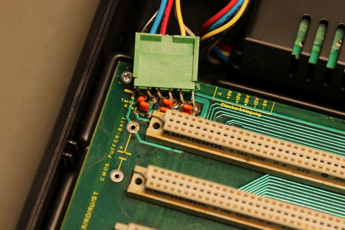

Ich suche einen Stecker, vermutlich von Amphenol (es steht zumindest AMP
drauf...), das Original hat es ziemlich mitgenommen.
Ausführung: Stiftleiste, 6polig, vermutlich 5,08mm Rastermaß, genaueres
kann ich noch abmessen.
Diese Stecker waren in den 80ern des letzten Jahrtausends recht
häufig...
Die Gehäuseflanken sind übrigens plan, nicht wie die aktuellen runden
Oberflächen...
Christoph db1uq K. schrieb:
> Welcher Pinabstand, z.B. 3,81mm?
Ich messe das heute Abend noch mal genau aus. Dan kann ich noch
Detailfotos machen.

von Helmut K. (hk_book)
Das sieht schwer nach AMP "Modu I" aus, RM 3,96 (!).
Falls es diese ist, hier der Link zu Bürklin für die abgebildete 6-pol.
Buchsenleiste:
https://www.buerklin.com/de/p/amp/steckverbindersysteme/280592/59F452/
Nach Kontakten dazu und den Stiftleisten kann man dann über das AMP-DB
suchen.
Sieht gut aus! Vielen Dank für die Hilfe! Ich messe das heute Abend mal
aus!
von Stephan S. (uxdx)
Ich glaube das nicht: vergleiche das doch mal mit den Messerleisten, die
haben RM 2,54, ich tippe daher auf ca 4 mm

3,96mm zu meinen 3,81mm ist ja noch knapp verfehlt.
von Sn60pb38cu2 (sn60pb38cu2)
Kann man da nicht was mit alten AT-Netzteilsteckern frickeln?
Gut beobachtet: 3,96mm Raster.
von H. H. (hhinz)
Ausgesteckt ist der AMP Modu I gleich viel besser zu erkennen...
