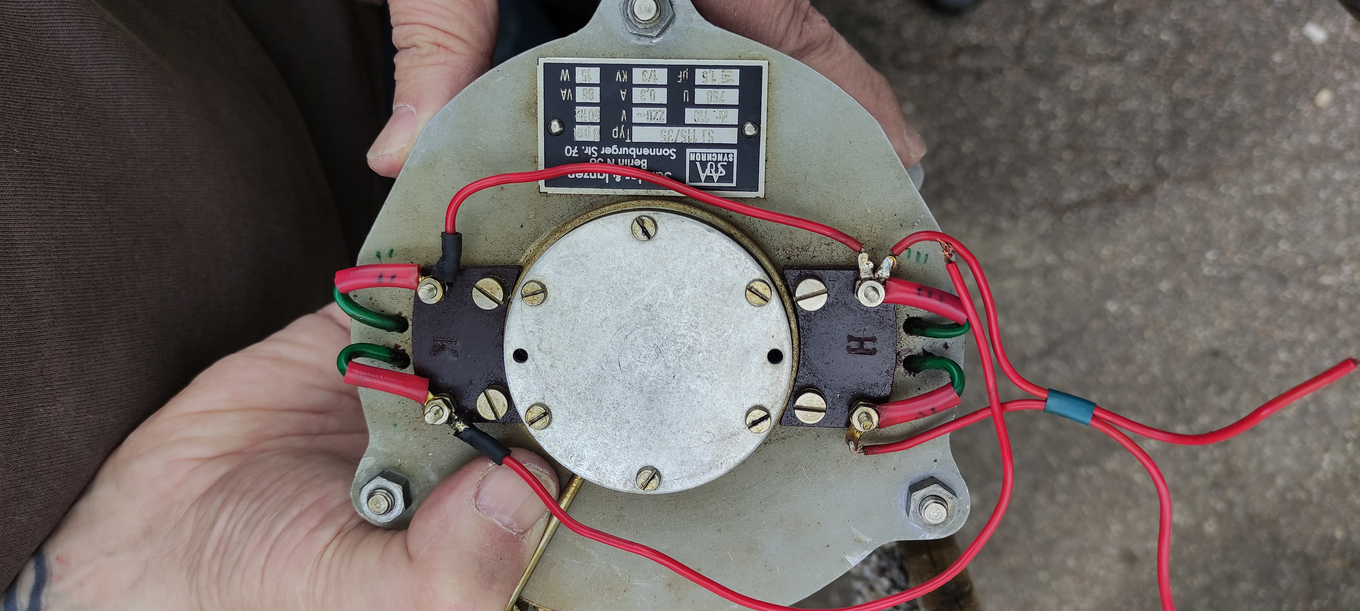

Hallo Zusammen,
ich weiß, hat wenig bis nichts mit Mikrocontroller zu tun, aber immerhin gibt's hier viele Leute mit den entsprechenden Kenntnissen. Mein Nachbar bastelt einen Plattenspieler und ist wegen dem Anschluss des Motors an mich herangetreten. Es ist ein sehr betagter Antrieb aus einem Tonbandgerät der mir aber ganz gut geeignet scheint. (8-pol) Ich bin nun gar kein Motorenfachmann und wollte mit eurer Hilfe nur sicherstellen dass ich nicht auf dem Holzweg bin, weil ich keine Details zu diesem Motor finde. Ich schätze, dass es sich um einen Kondensator-Synchronmotor handelt und ein 1,5uF Phasenschieber an den losen Draht kommt. Das 'H' interpretiere ich einfach mal kühn als 'Hauptwicklung' und das 'K' als 'Kondensator' und damit als Hilfswicklung. Widerstandswerte weiß ich leider nicht. Bevor ich den abbrenne hätt ich gerne dass jemand sagt: ja, passt! ;-) Vielleicht kennt ja auch jemand diese Motoren näher. Danke schon mal!
