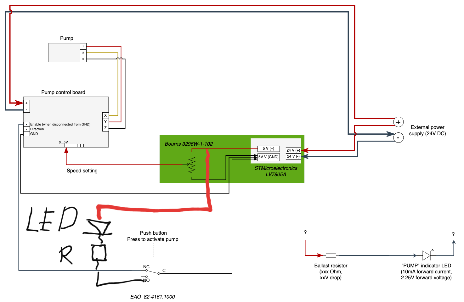

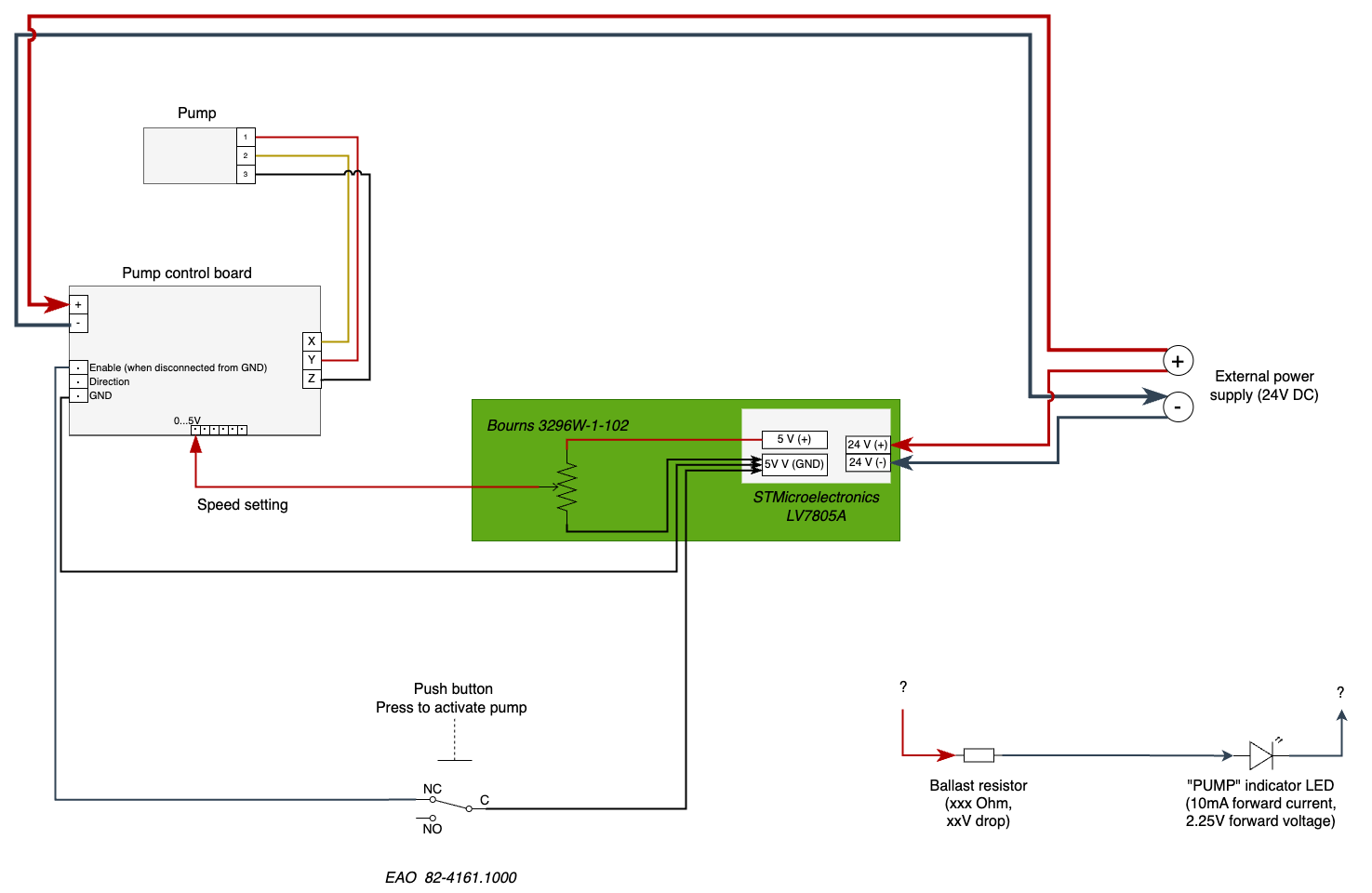

für eine Pumpensteuerung sollen folgende Elemente installiert werden:
=> Drucktaster (tastend) : aktiviert die Pumpe
=> LED mit Vorwiderstand : soll dann leuchten
Seltsamerweise muss das "Enable"-Pin der Pumpe vom Ground getrennt
werden, damit die Pumpe aktiviert wird...Nun frage ich mich, ob ich
trotzdem dann das LED zum leuchten bringen kann, ohne dass jetzt viel
mehr passive/aktive Elemente dazu kommen.
Danke euch
von Loco M. (loco)
Wenn dein Taster wirklich ein Umschalter ist, wie auf dem Schaltbild
dargestellt, dann überlegst du dir, wie du den NO Kontakt nutzen
könntest.

Was passiert, wenn du die Diode einschließlich Vorwiderstand parallel
zum Schalter (NC-C) hängst, je nach Spannung evtl. noch eine Z-Diode
zusätzlich in Reihe? Springt dann die Pumpe beim Drücken noch an?

Zu einer guten Beschreibung gehört dass man kurz auf jedes Element das
dargestellt ist, textuell eingeht!
Da kein Hersteller oder Datenblatt angegeben ist, kann keiner
nachvollziehen warum du das "seltsam" findest...
Also soll die Pumpe nur so lange aktiv sein, wie die Taste gehalten
wird? Und so lange soll auch die LED leuchten?

von Marcel V. (mavin)
Nutze den freien NO Kontakt von deinem Taster, indem du eine LED mit
Vorwiderstand nach +5 Volt schaltest!

Der TE hat ja sogar unten rechts die Schaltung mit der LED bereits in
seinem Schaltplan mit 2 Fragezeichen beigefügt. Diese bräuchte man
einfach nur mit zwei Linien mit der Schaltung verbinden und fertig ist
das Mondgesicht.

Wenn sie zur Fehlerindikation dienen soll, dann würde ich den NC Zweig
des Tasters wählen, die LED nach Plus schalten, dann leuchtet sie so
lange die Taste nicht gedrückt ist (Überwachung der Stromversorgung) und
wenn sie dann bei Betätigung nicht aus geht, ist etwas mit dem Taster
nicht in Ordnung...
