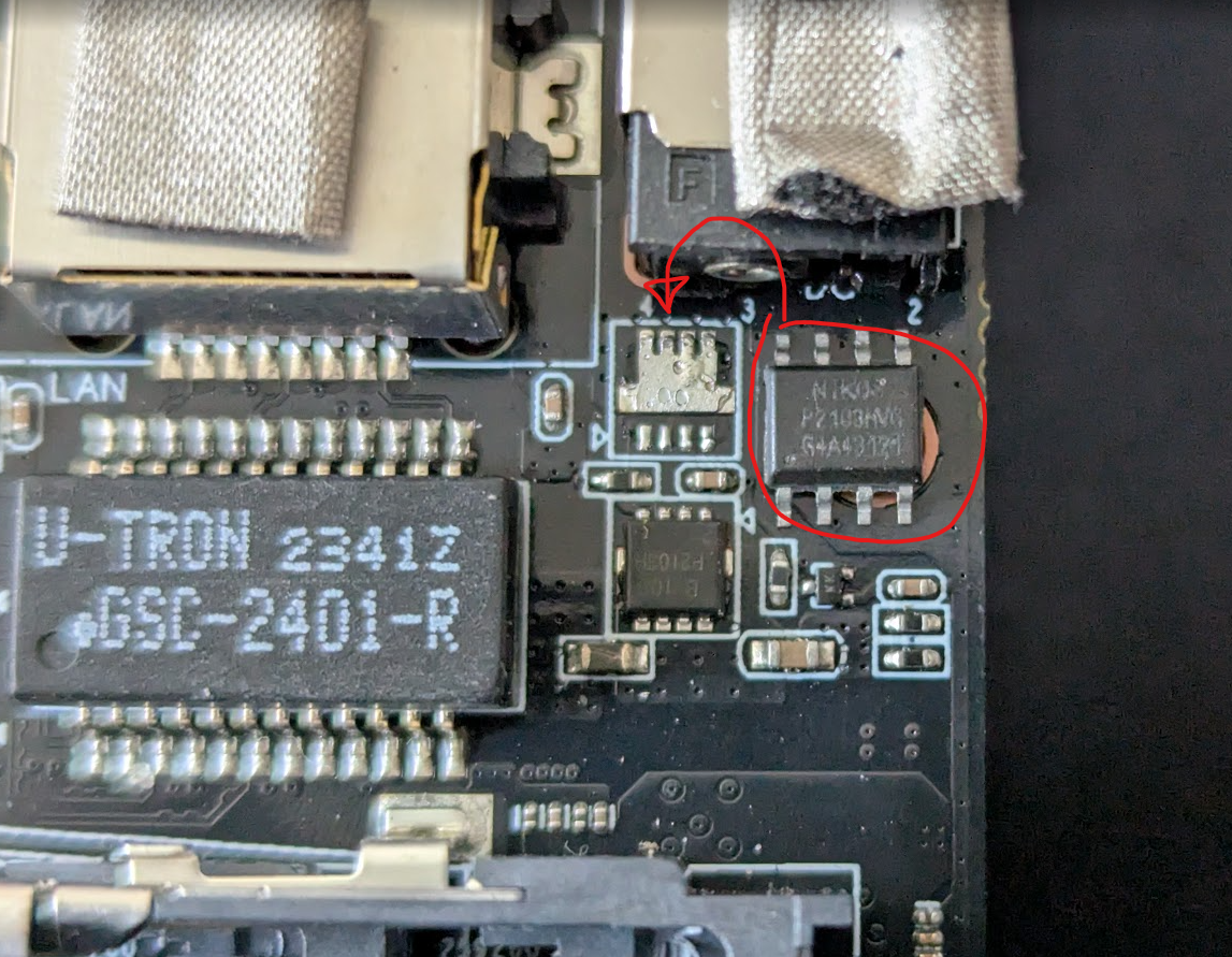

Hallo zusammen, in meinem Mini-PC ist vermutlich ein MOSFET in der Eingangsstufe defekt (Kurzschluss → Netzteil geht sofort in Schutz). Der Baustein trägt die Bezeichnung P2103H. Ein identisches Ersatzteil konnte ich leider nicht finden. Ich habe daraufhin einen P2103HVG bestellt, der laut Datenblatt passen sollte – allerdings ist dieser mechanisch deutlich größer und passt nicht auf die vorhandenen Pads (siehe Foto). Wie suche ich gezielt nach der richtigen Gehäusevariante? Gibt es eine eindeutige Bezeichnung oder Filter, auf die ich achten sollte? Kennt jemand einen kompatiblen Dual-MOSFET mit gleichem Pinout und passender Bauform als Ersatz? Vielen Dank schon mal!

Sieht nach DFN-8 (3x3) aus. Und der Typcode wird die erste Zeile sein.

H. H. schrieb: > Sieht nach DFN-8 (3x3) aus. > > Und der Typcode wird die erste Zeile sein. ich habe die obere Zeile nun entziffert: === B3103 P2103H

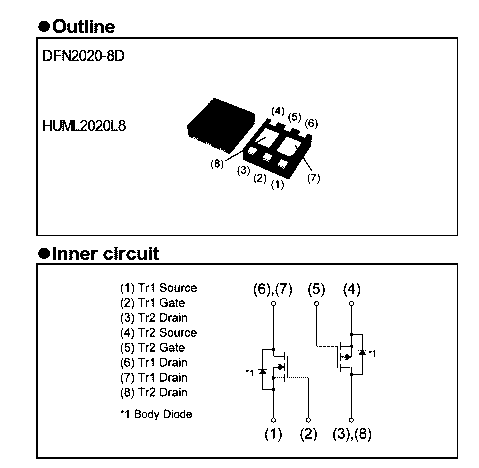

Der von Microchip hat nicht das 3*3-Gehäuse, aber ROHM UT6MB5B5 (40V) oder UT6MB5C5 (60V) könnte passen, allerdings die zwei großen Pads (7) und (8) sind auf der Platine nicht benutzt.
Da passen die Pads besser PRPAK3*3(E) Aber das ist nur ein einzelner P-Ch
Christoph db1uq K. schrieb: > Aber das ist nur ein einzelner P-Ch So wie das Layout das erwarten lässt.

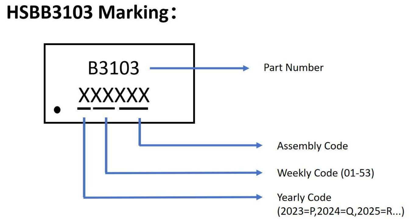

H. H. schrieb: > No N. schrieb: >> B3103 >> P2103H > > https://www.lcsc.com/product-detail/C508818.html?s_z=n_3103 hmm... scheinbar ist meine Annahme falsch gewesen, dass ich einen Dual-MOSFET brauche?! Ich habe nach P2103H gegoogelt und bin so auf den P2103HVG gekommen der nun ein Dual-MOSFET ist. Der verlinkter HSBB3103 scheint aber exakt das Bauteil zu sein, was ich benötige - mit der Bezeichnung B3103. Und die zweite Zeile (P2103H) ist lediglich ein Herstellungs-Datum-Code (wie auf dem Bild aus dem Datasheet)?!
