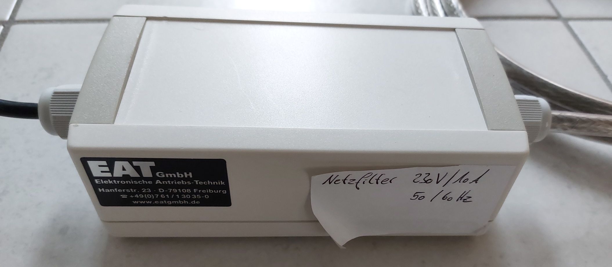

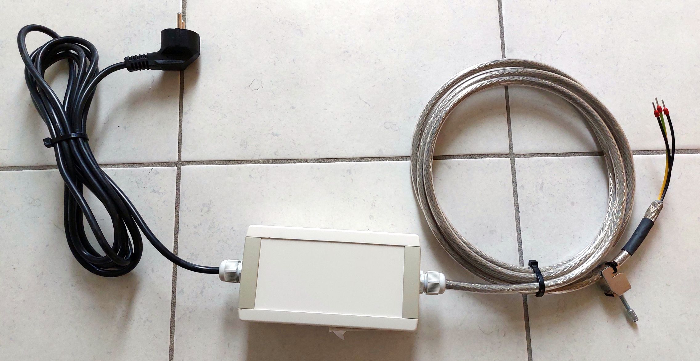

Ich hätte 2 hochwertige Netzfilter anzubieten, 230 V, 50/60 Hz, 10 A, vom Hersteller EAT GmbH, die für den Einsatz mit Kollmorgan Servoverstärker gedacht sind.
Einer ist neu, einer für Demozwecke gebraucht. Externer Filter, im Kunststoffgehäuse, mit ca. 2,5 m langer Schukoleitung netzseitig und ca. 3 m langem massivem Schirmkabel mit Schirmanschlussklemme.
Gegen Gebot per persönlicher Nachricht. Versand natürlich möglich.

Offensichtlich sind die Filter einphasig. Beschriftet sind sie mit 230 V / 10 A, 50/60 Hz (wie oben geschrieben). Das Gehäuse ist Kunststoff aber nicht wassergeschützt.
Ich besitze keinen VNA, noch habe ich das Gehäuse zerlegt. Aufgrund der langen Anschlussleitungen sind die nachstehenden Messwerte vermutlich weitestgehend sinnfrei, aber möglicherweise trotzdem eine Indikation: L - L: 2,5 mH N - N: 2,5 mH X (L - N): 635 nF Y (L - PE): 11,9 nF
Gebe die Teile für jedes irgendwie sinnvolle Gebot ab - wenn überhaupt jemand Interesse hat. Wg. Porto muss man sehen, ob 5 kg für beide ausreicht. Für Elektroschrott sind die Dinger aber zu schade ....

Aufschrauben, einige Fotos machen. Bei offener Platine die Bauteilwerte abschreiben, bei einem Fertigfilter das Typenschild fotografieren.
Ja, die Analogfreaks zahlen Liebhaberpreise. Aber nur, wenn alles vergoldet ist und es eine begeistere Fünfsternrezession in einer Goldohrenzeitschrift gibt, die über sensationelle Klangverbesserung berichtet.
Interessant wäre auch auf den Bildern zu sehen, ob noch Platz im Gehäuse für Überspannungsschutz und einen Sicherungshalter in der Wand ist.
Aus diesen Werten ergeben sich rechnerisch diese Grenzfrequenzen:
  • Gegentakt-Störungen (Differential Mode): 4,0 kHz
  • Gleichtakt-Störungen (Common Mode): ca. 29,2 kHz
Inkl. Versand als 5 kg DHL Paket biete ich das Set aus 2 Filtern für 20 € an.
