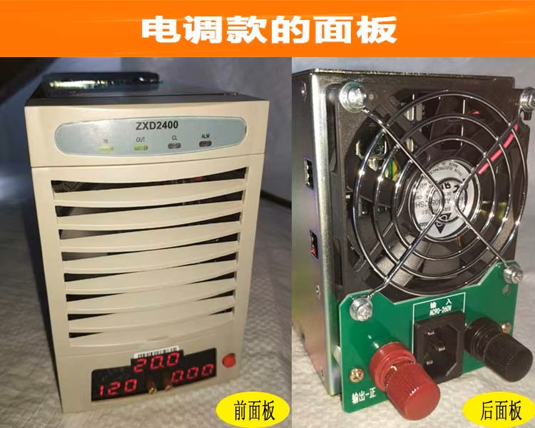

ich hatte vor 3 Jahren mit das Ladegerät im Bild (0-60V, 0-50A
einstellbar) gekauft.
Nun war einer der Lüfter defekt und ich habe ihn ausgetauscht (es ist
nicht meine Lüfterfrage im anderen Beitrag!).
Nun zeigt es leider nur noch "IN" und "Alarm" an. Hat jemand Erfahrung
und eventl. einen Schaltplan? Der neue Lüfter dreht und auch das
anschließen des alten hat das Fehlerbild nicht geändert.
Hardy

von Hardy F. (hflor)
Vielen Dank für den Hinweis, aber das ist ein Gerät der Version 4.3.
Und da habe ich nichts gefunden.
Außerdem scheint der Verkäufer es umgebaut zu haben, das erste Bild war
falsch. Hier ist das Richtige.
Der Regler hat ein Spannungs- und Stromeinstellung an der Front und 3
Anzeigen (Spannung, Soll-Strom, Ist-Strom).
Dann ist vielleicht irgendein Stecker nicht richtig drauf oder
irgendetwas beim Umbau schief gelaufen.

von Gerhard O. (gerhard_)
Hardy F. schrieb:
> Hallo,
> Hardy
War der alte Lüfter einer mit RPM Ausgang und drei Anschlüsse?
Ein fehlendes RPM Signal könnte legitim einen Alarm erzeugen, weil es
denkt, der Lüfter wäre ausgefallen.
Das ist doch von einer chinesischen Seite, wenn ich die Sprache könnte,
wäre bestimmt schon ein lesbarer Schaltplan dabei. Aber diese Seiten
sind auch so kaum bedienbar bei der übersetzen Variante.
Und beim Lüfterwechsel hatte ich das Gerät nicht offen, der neue Lüfter
wurde nur an den ext. Leitungen angeschlossen, nachdem diese mit einem
geeignetem Werkzeug im spannungsfreien Zustand durchtrennt worden sind.
nein, der alte war nur 0 und 12V.
3 Jahre für chinesische 1500W für 100€ sind aber kein schlechter
Schnitt, oder?
von Rolf (rolf22)
Hardy F. schrieb:
> der neue Lüfter wurde nur an den ext. Leitungen angeschlossen
Ein Temperatursensor, der ohne Anblasen zu Alarm führt?
Die Chinesen haben etwas gegen Energieeinsparung, der Lüfter hat einen
Mindeststromverbrauch und das wird überwacht. Der neue Lüfter verbraucht
zu wenig.
Ich habe aus einem zweiten Gerät den originalen Lüfter eingebaut und
dann war Alarm Weg.
Ich hoffe die Version 4.3 ist bei der Lüfterüberwachung nicht anders als
die 4.1
Hardy
